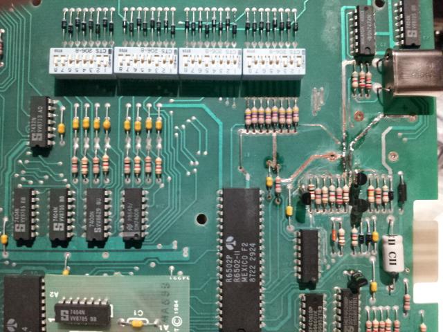

Mets une photo de ta carte car il y a de fortes chances que ta pile en coulant ait endomagé certains circuits et qu'il soit necessaire de refaire les pistes et changer certains composants...
Merci pour ta réponse
Effectivement, il y avait des composants abimés. Penses tu que l'afficheur et le test fonctionnerait s'il y avait un défaut sur la cpu ?
Si ta CPU est abimée l'appareil va avoir du mal a fonctionner correctement et par conséquent tu vas te trouver confronté a une série de disfonctionnements
après un peu de mal pour mettre l'image en ligne !
Effectivement elle a bien morflé.IL faudrait la refaire si tu te sent de taille mais le plus sage serait de la confier a David ..

(petite parenthèse tout de même, j'ai oublié de préciser que le massacre sur les pistes qu'on voit sur la photo y étaient quand je l'ai acheté, j'ai juste refais 2 pistes et changé 3 transistors).
