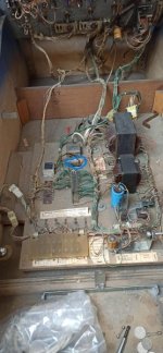

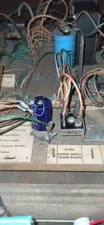

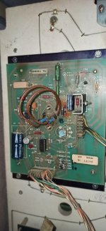

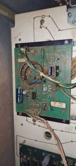

J'ai rebranché A1J1 et claquage du fusible d'alimentation générale...IMG_20240121_190223.jpg
Donc sans brancher l'alim sur A1, ton fusible tiens
Oui tout à fait...
Avant que le 2,5 AMP crame au début il me lançait des billes, déclenchait certaines cibles au démarrage et en boucle... Puis ca a pété et depuis si A1 branché le 2,5a crame (il est bien noté 2,5 AMP pour ce fusible sur le guide et sur la caisse sous le porte fusible...)
