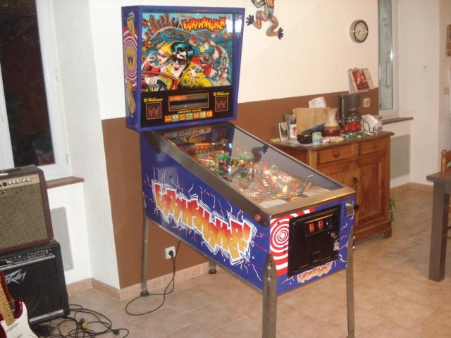

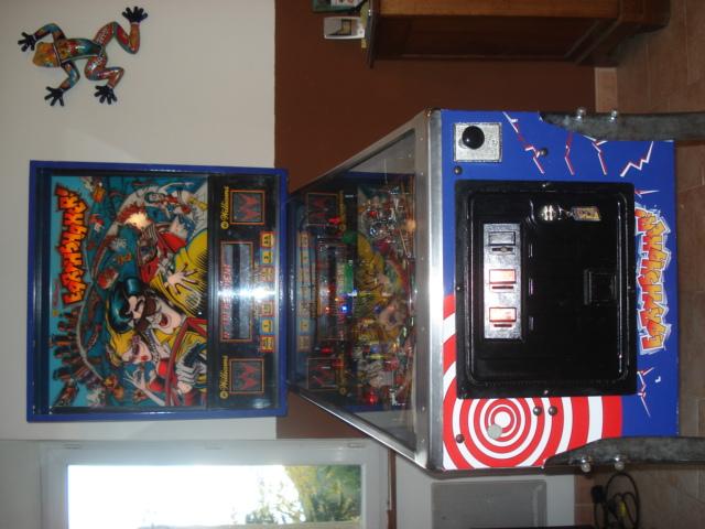

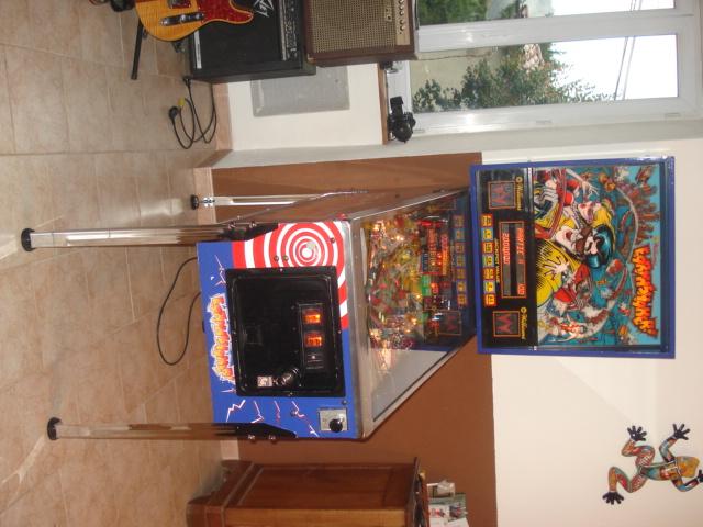

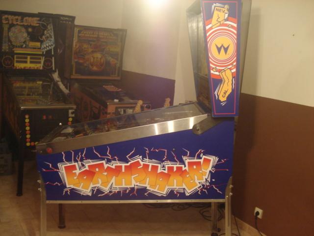

Voilà j'ai terminé ma restauration, juste un petit soucis avec la face avant du decal, j'ai un décalage avec le bouton, c'est pas très grave mais un peu dommage.
J'ai hâte de recevoir les 4 pieds neufs de chez RP pour la totale.
Demain je vais verifié le moteur du tremblement qui ne déclenche pas.
Lors du salon à St Etienne on m'a dit qu'il existait un kit pour faire monter et descendre l'institute eartshaker etes vous au courant?
Au fait David et Bigorno, la solution est la bonne pour le collage, le faire à sec avec un rouleau et derouler à mesure sans forcer, c'est nickel, j'avais fait le coté droit au savon pour la mise en place ca va mais ça colle mal donc apres c'est galère redécoller secher et recoller c'est beaucoup moins facile.
Cool

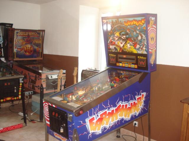

Dis il a une belle tête là
Tu as rajouté une cornière alu en dessous ?
C'est la classe ton Earthshaker !! sup.
En plus, t'as un Cyclone... Fais moi une place j'arrive :lol:

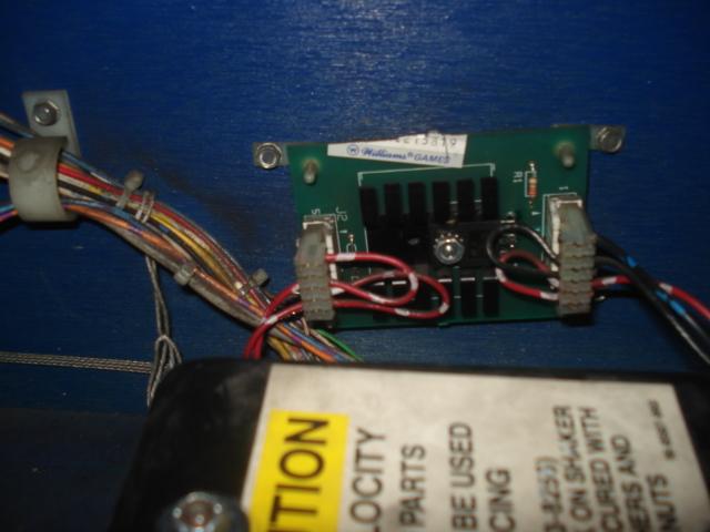

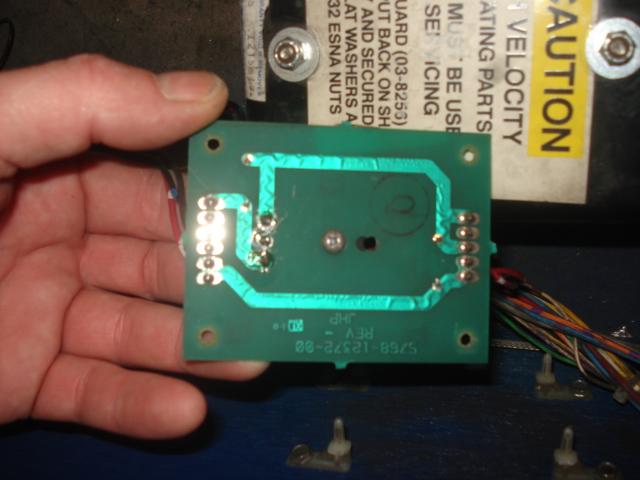

J'ai remplacé le transistor sur la carte pour commandé le motor shaker, il se passe rien, pourtant je mesure 38 volts à l'entrée de la carte
qu'en penses tu?

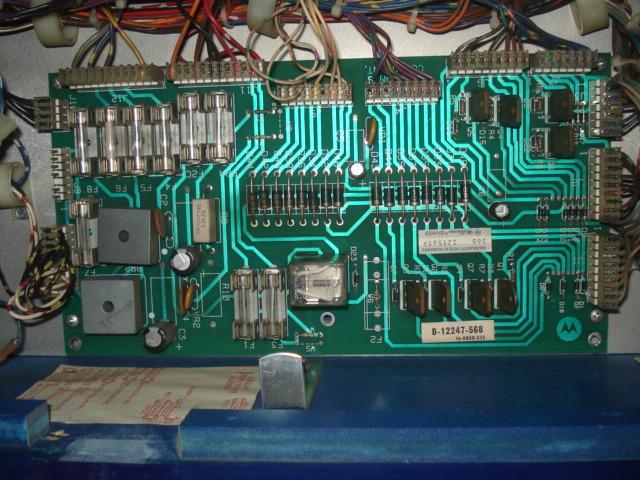

Si le TIP36C est HS ....il est possible que cela soit remonté à la CPU
As tu vérifié la carte Puissance justement
Montre voir un peu son état en photos
BOn la carte driver pour le trembleur :lol: tu as testé la diode ?

Bon pour ton souci de trembleur, dis moi as tu vérifié le transistor sur la carte Cpu/driver ?
