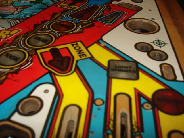

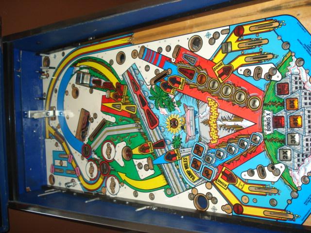

Oui je veux mettre du mylar, mais celui-ci n'est présent pas partout sur le plateau, il y en a pas sur le haut ( couloirs en jaune et bleu),
donc je voulais savoir comme j'ai des retouches de peinture a faire si il fallait vernir et (avec quel verni pour stabiliser la peinture) si verni acrylique sera t-il assez resistant?
pour les inserts j'ai trouvé des decalcs sur le net.
Vernis acrylique oui et dans ton cas il faudra du brillant vu que tu remets un mylar
Sinon tu avais des anomalies on dirait sur les plots avant et de curieuses vis
Penses à changer tes plots de Slingshot et aussi près des cibles tombantes en haut, j'ai vu un truc curieux avec une vis à bois
Il devait avoir des soucis de cibles tombantes ce dernier vu déjà le caoutchouc ....

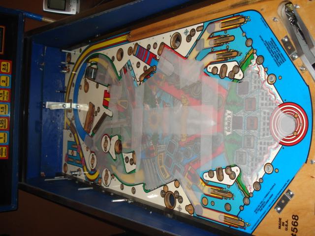

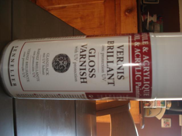

J'ai pas mal avance sur la restauration du plateau et je pense que je suis fin pret à passer au verni mais tout d'abord question?
combien de temps faut-il attendre avant de passer le vernis?
J'ai acheté ce vernis est ce le bon (voir photo)?

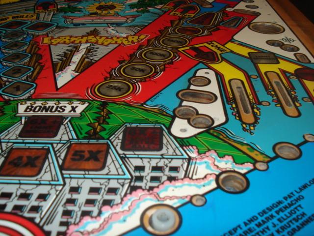

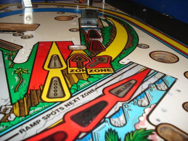

J'ai tout nettoyer aussi decors, vis, enfin tout, assez long aussi.....
voici quelques photos:
Salut.
Jolie restauration !
Pour le vernis ca me semble bien. Je ne connais pas cette marque mais en tout cas c'est bien un vernis acrylique brillant qu'il faut.
Pour la pose du vernis, voilà les conseils que je peux te donner :
- Il faut en mettre sur tout le plateau et non pas uniquement sur les zones qui seront hors mylar, sinon ca va créer des irrégularitées.
- Il ne faut pas secouer la bombe avant de l'utiliser (certains ont ce reflexe car c'est une bombe mais il ne faut pas le faire ca peut créer des bulles dans ton vernis sinon)
- Il faut vaporiser à environ 40 cm du plateau. Si tu vaporise trop près ca va te créer des sur-épaisseurs et donc ca e sera plus plat...
- Il faut le vaporiser par fines couches, quitte à en mettre 2 ou 3. Si tu essaye de mettre qu'une seule couche épaisse, ton vernis sèchera mal et pourra même rester "poisseux" tout le temps. Donc des très fines couches à 40 cm du plateau. Mets en 2 ou 3 pour être tranquille.
- Bien laisser le temps à une couche de sécher avant d'en mettre une autre.
- et surtout bien dégraisser le plateau avant d'appliquer le vernis. Et après nettoyage, bien attendre 1 ou 2h qu'il sèche bien avant de passer au vernis.
Voilà et sinon tu demandes combien de temps attende pour passer le vernis.
Si tu a fais tes retouches à l'acrylique, tu n'a pas besoin d'attendre très longtemps. Quelques heures devraient suffir. Au pire tu laisse passer 1 jour pour être sur de ton coup mais normalement l'acrylique sèche très vite.

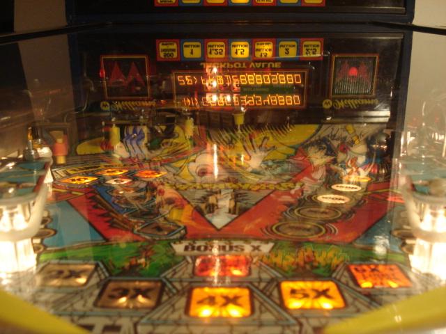

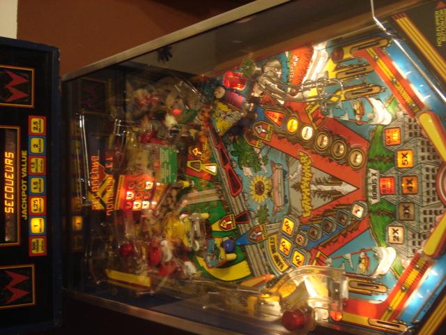

Ca y est, terminé, pas mal d'heures de taf, j'aurais mis 7 jours en y bossant minimum 8h voir plus, trop content de ne plus voir ce mylar buller, ces parties de plateau écaillées,ces traces noires, les decors pleins de poussière, etc, il en jette....... demain je finirais quelques details de réglage et un petit soucis d'éclairage du plateau, les ampoules fixes (44) de la moitié haute du plateau sont éteintes surement un fil coupé.
