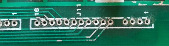

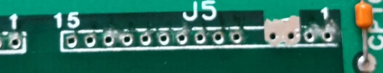

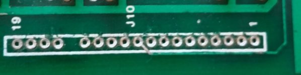

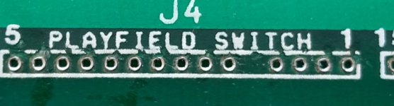

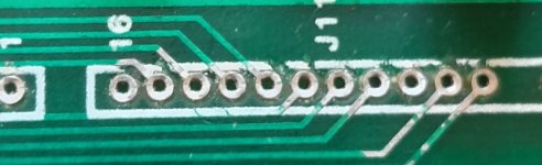

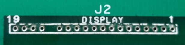

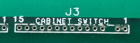

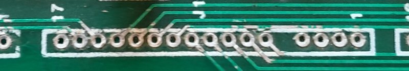

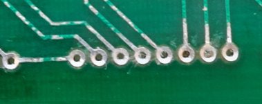

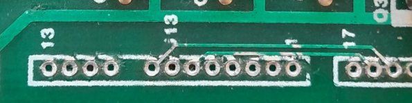

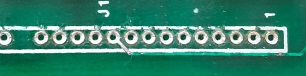

Voilà des photos
Soit, j'ai eu 168 coups de cul
Soit je suis très fort
Soit je suis nul et je ne vois pas les problèmes
Je ne vous cache pas que je préfèrerai la 2ᵉ solution

Ah bin je t'ai pas demandé de photos
Tu dois TESTER en test CONTINUITE OHMS chaque piste, avec pastilles et ce dans les deux faces !
Attention certain test de continuité marchent jusque 30 OHm ce qui n'est pas bon
Tu vois avoir systématiquement 0 OHm
Teste tout cela

J'ai testé la continuité des 168 trous tous OKsup.
Il y a peut-être une piste coupée quelque part sur la carte, mais ce n'est pas de mon fait
Cette carte était vendue " Non contrôlée" mais propre , on sait tous ce que cela veut dire
Mon contrôleur est un contrôleur professionnel, il est calibré tous les ans par notre service "contrôle et mesure"
je n'ai pas mis les pointes de touche l'une en face l'autre pour qu'elles ne se touchent pas
À peine 1/4 des rivets servent à quelle chose, car il n'y a pas de piste coté composant.
