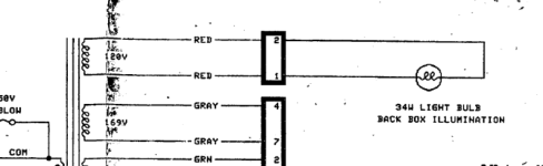

Je ne sais pas comment est câblée l'ampoule à l'origine , là, elle est branchée sur deux fils rouges qui sortent directement du transfo.
Je prendrai la tension, l'ampoule est une bête ampoule à incandescence de 220v.
Tu veux que je refasse le câble management et que je remplace les connecteurs trois voies par des deux ?
NOn ceux des GI sont des vieux supports, type métal étamé avec de l'argent, pour cela qu'ils sont NOIRS
Même en les brossant ceux là on ne les récupèrent pas car cela rouille en dessous
Et après cela flambe hin car il y a du courant là
Nan raté
110V
