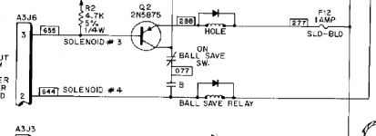

voilà sur le schéma de droite, on peut confondre le fourreau et le plongeur, c'est plus clair à gauche.
Comment je pourrais protéger le U4 et les TTL ?par contre, punaise il m'a encore cramé un TTL 7400 cet après midi.

Repérage code couleur des fils au bon endroits niveau connectique/broches /driver/ bobines et autres..si c c'est pas le bon transistor attribué au knocker ...et vis versa... psssss...

Jette un coup d oeil au relais Q ... voir si tout ces contacts, grains, fils, queue de lamelles sont OK ...
Il faudrait remettre encore une masse ou des diodes quelque part ?
