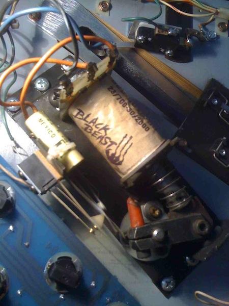

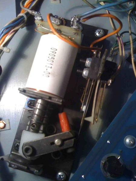

J'ai change f5 sur la ppb qui etait grille ... et rebelote, les batteurs fonctionnent un court instant et le fusible fond ...
Il faudrait voir alors si tes EOS des batteurs seraient pas HS

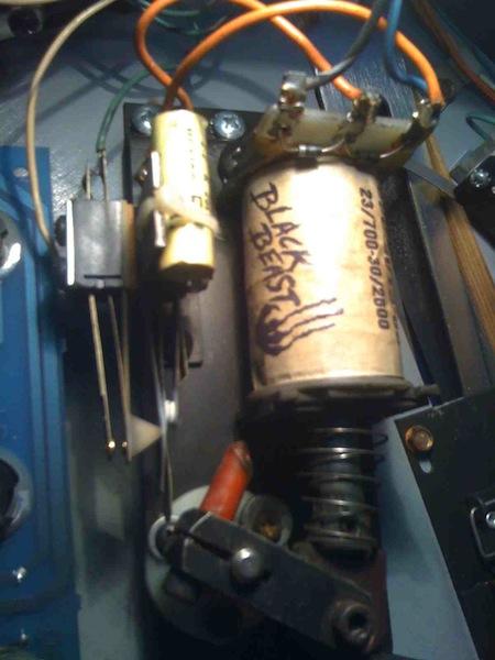

Pourrais je voir cela en photo sur ton jeu
http://www.flipperfrance.com/forum/userimages/photo-flip-droit-haut.jpg
Là tu as une belle anomalie
LE contact est défectueux je pense
Par contre il te faudra changer les tubes en plastiques rouge par du neuf
Tu vas au casto, achète du tube blanc en plastique
Tu le coupes, le visse et ce sera réglé
Il se doit d'être bien neuf ce dernier sinon les EOS s'ouvrent pas et les bobines fondent ou alors les fusibles
ok pour les tubes.

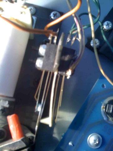

Sur la photo on ne voit pas bien mais j'ai une lame du contact qui est presque cassée, du coup le flipper haut ne marchait qu'une fois sur 2. C'est pt etre ca qui a provoqué le defaut ... j'espere en tt cas.
Je vais commander qques pieces sur ton site.

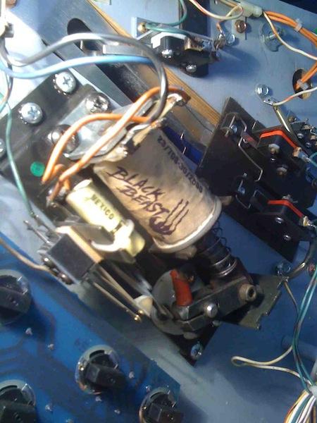

Autre question, sur la bobine d'origine data east du flipper bas a droite, celle que je n'ai pas changée, il y a 2 diodes, alors que sur celles que j'ai reçues il n'y en a qu'une. Du coup, j'espere que je ne me suis pas trompé au niveau des raccordements. Si j'avais mal raccordé les bobines, les batteurs fonctionneraient-ils ?
Quand j'aurai regle ce pb de batteur, j'aurai aussi besoin de conseils pour les billes capturées aux 2 endroits et qui ne sont pas renvoyées (alors que les bobines sont neuves et les plongeurs coulissent bien, ce qui n'était pas le cas des anciennes completement fondues, les 2);
Je comprends pas non plus pourquoi l'affichage ne score pas, je pense que les afficheurs sont tres fatigués ...
J'ai d'autres questions ...
1° j'ai changé les ampoules en prenant celles qui se trouvaient avec le flip qd il m'a ete vendu, et je n'ai vu que 3 types d'ampoule differents, j'ai changé ca machinalement sans regarder la puissance le voltage etc ... meme ds la doc je n'ai rien vu de special concernant les ampoules; il y a des precautions a prendre pour le choix des ampoules ?
2° quelle est la reference des contacts de batteur haut a changer ? Je suis un peu perdu sur ton site.
3° puis-je nettoyer / brosser les autres contacts des batteurs et avec quoi ? WD40 ?
Les ampoules sont des RP44 (ou 47) et les Flashs sont des RP89
Pour les bulbes verres, ce sont des RP555 (ou 159)
Voir mon article qui en parle ;)
Pour le contact fin de course c'est un EOS pour Data East Sega de puissance
Pour les contacts OR il faut simplement les nettoyer avec des brosses pour contact, fine ou large en Daim ou laine, surtout pas de lime
Pour les EOS de puissance, ces derniers on peut les limer avec les brosse, fines limes larges ou étroites
Tu as aussi un article ou je parle comment refaire un batteur de flipper
Pas de nettoyant contacts ici ni de lubrifiant !!!
Pour les afficheurs quel est le soucis ? Tu as lors de l'allumage des textes et scores d'affichés ?
Tu as bien la haute tension aussi ? +-100 V ?
Pour les bobines avec une ou deux diodes, cela n'est pas un soucis
Il faut simplement que la bague de la diode soit du coté ou il y a le +50 V qui arrive
Si tu veux tu peux y rajouter une diode cependant mais pas nécessaire
Si tu as par contre mal raccordé les fils sur les bobines des batteurs les diode grillera, et ton fusible aussi ;)
