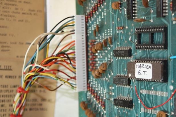

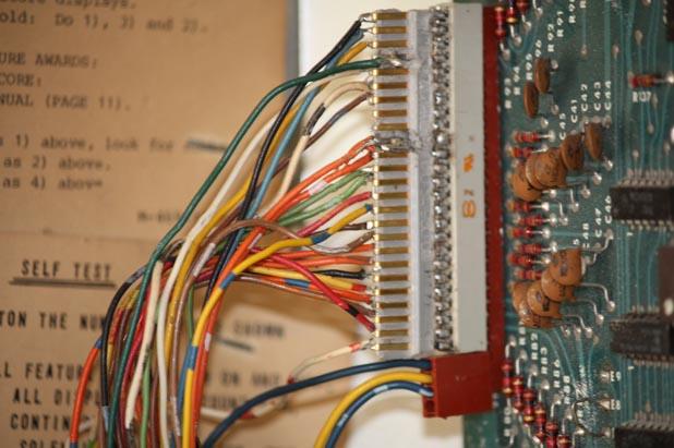

Autre sujet d'interrogation pour moi : j'ai changé la fiche J1 de la carte MPU et me suis conformé aux codes couleurs du manuel (malgré la mise en garde de Laurent ...). Tout est ok, sauf la cible Dunk shot (à droite) qui ne réagit pas. En regardant dans les photos que j'ai prises avant la restauration, je note que le gars qui "s'est occupé" de refaire la carte avait pris certaines libertés de branchements et déplacés certains fils. Ca peut donc fonctionner de différentes manières ?
Deux photos :
Avant ...
... après (désolé pour l'image floue)
Si tu as le manuel tu as alors la page avec tous les fils et les couleurs
Là tu as les sorties Afficheurs et lampes
Ce n'est pas l'interface à contacts de ce coté là
