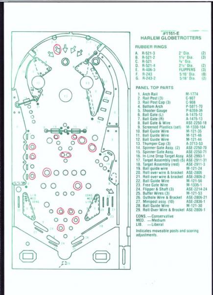

Oui, mais alors fini le démontage du fronton. J'ai assez râlé contre le gars qui avait fait ça avant moi sur l'alim. Je suis un puriste, état d'origine only, même si je dois me casser le tronc à nettoyer les broches. J'ai plusieurs ampoules commandées qui ne fonctionnent pas sur le plateau, alors que les ampoules sont bonnes (je les ai toutes testées). Elles ne sont pas au même endroit, genre une lettre du "G-L-O-B-E", une cible, un bonus, etc. Tu penses que là aussi ça peut venir d'un mauvais contact sur une ligne d'alimentation ?
Tu peux faire la liste précise des ampoules qui ne marchent pas
Humm
Je vais devoir chercher les numéros associés
Ne serait il pas possible que tu me donnes les numéros ou noms
Cela en fait 16, c'est beaucoup comme si une sélection d'un 4514 ne se ferait pas
Soit merci de m'en donner les noms précis
