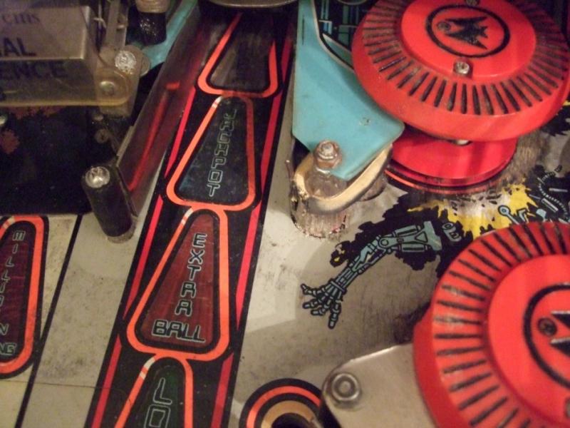

Certains caoutchoucs sont clairement de 1992.... c'est pas là que ça se voir le mieux mais déjà pas mal:

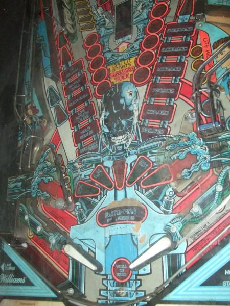

Le translite bat aussi le record du plus crade jamais rentré, et là encore avec le flash ça ne se voit pas trop, il m'a fallu W5 et 5 sopalins pour l'avoir vaguement propre. La couleur des premiers sopalins était amusante.
Je passe sur les pieds vrillés en 8 à coups de rangers, le gun handle total déchromé etc... celui-là il a du être amorti un PAQUET de fois :-) Etonnament la caisse et le fronton sont en bon état, crades et qques ptites rayures mais facile à retoucher et aucun pain majeur.

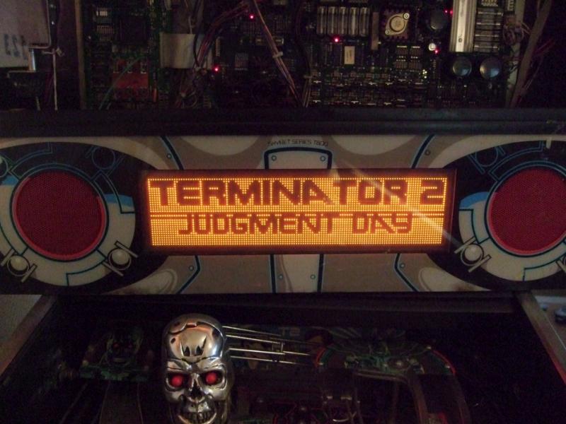

2 lignes manquantes sur le dot, à peine qques lampes qui clignotent sur le plateau, pas de GI, mais ça boote bien.
C'était une soudure sèche sur une patte du LM323K, invisible à l'oeil nu, et étonnament ce n'était pas entre la soudure et la pin du régulateur, mais entre la soudure et la piste du CI, j'ai rarement vu ça!
Sur le régulateur, si si souvent
C'est un double face merdique qui en plus en chauffant craquelle
Je pense que cela à été ton cas, n'oublie pas les deux méchante vis, suivant la révision de la carte driver, ceci par la suite à été corrigé (un piste très petite qui entoure la vis qui fait contact sur le boitier du régulateur)
Tu vas t'amuser sur le plateau
Bon plaisir man ;)
Tiens David, au cas où, tu répares les lignes manquantes sur les dots? J'ai pas encore regardé si c'est un modèle avec la nappe collée sur le verre, là j'ai déjà réussi à réparer une fois, ou si c'est la version avec la nappe qui rentre dans le verre, là ouille ouille. Il est vieux le dot mais ni marqué, ni pompé, et très lumineux, ça serait dommage de le changer.

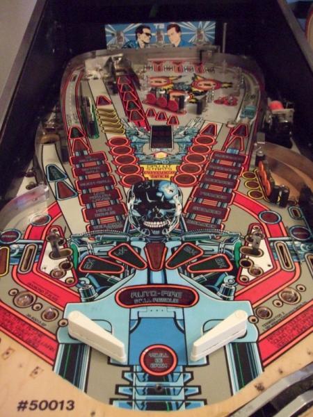

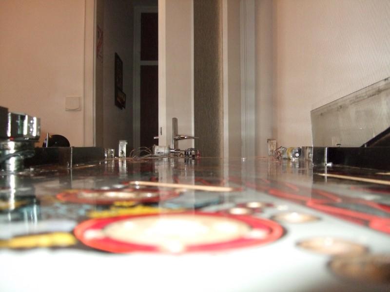

2 ptites photos en cours de remontage après retouches et vitrif, pfffuiiii mais quel boulot, on ne se rend pas compte de ce que c'est de mettre un plateau à nu puis tout remonter tant qu'on ne l'a pas fait.....
