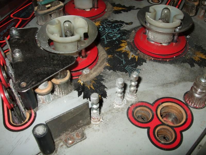

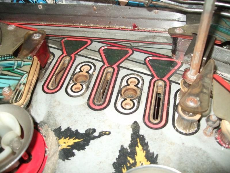

mais quel boulot, on ne se rend pas compte de ce que c'est de mettre un plateau à nu puis tout remonter tant qu'on ne l'a pas fait.....
Et encore c'est "qu'un T2", le plateau est plutôt vide.

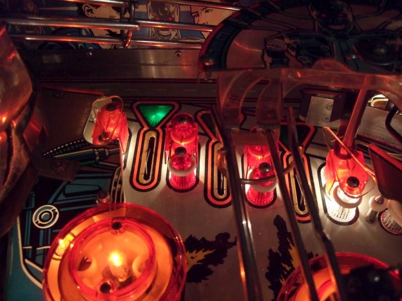

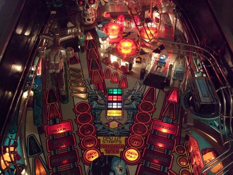

2 ptites photos en cours de remontage après retouches et vitrif
Tu a vitrifier ? raconte un peu, au pinceau? quel produit?
j'ai l'impression qu'il y a une vilaine trace dans le couloir de sortie gauche ??
ouais meme les inserts ont l air marqués?!
Oui au pinceau, vitrifiant Luxent (marque de Leroy) aquaréthane brillant "trafic intensif", 5 couches. Le résultat est conforme à ce que j'attendais, ça a l'air costaud, ça brille et le plateau, retouches et inserts sont protégés. Par contre l'état de surface n'a évidemment rien à voir avec une vitrif au pistolet faite par un pro, mais pas grave, vu d'où je suis parti c'est très bien comme ça, je voulais de toute façon en faire un flip pour joueur, pas pour collectionneur.
La grosse trace grise à gauche, c'est un ptit raté, difficile de refaire ce gris super clair et je saturais un peu au moment où j'ai retouché, il est trop foncé, je referai plus tard si j'en ai le courage marrto
on parle bien de la trace frein au dessus de l insert ?

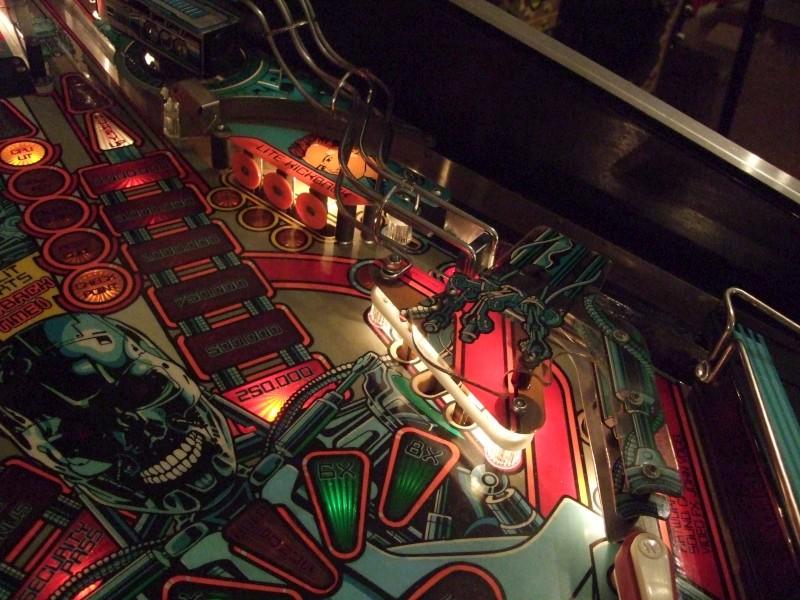

Oué oué :) Ca y est j'ai fini de le remonter et débugger hier soir, 1ères parties ce soir, pas si mal ce flip, nerveux, un "flow game"... photos ce week-end.
Salut crrispy, j'ai vitrifié le mien aussi j'ai exactement la même petite trace , j'ai dû retoucher toutes les inserts rectangulaires dépose et recoller, le seul réglage qui m'a pris la tête c'était la tourelle du canon c'est quand même autre chose une fois vitrifiée. bon flip
Ben là ça va le canon fonctionne bien j'ai rien eu à faire de ce côté, ouf. Purée les temps de bille sont courts, je sais pas si ma pente est mal réglée mais ça coule sec par le milieu (le plot ne serts pas à grand'chose) et couloir de gauche où le kickback n'est pas tout le temps allumé, pour l'instant petits scores!

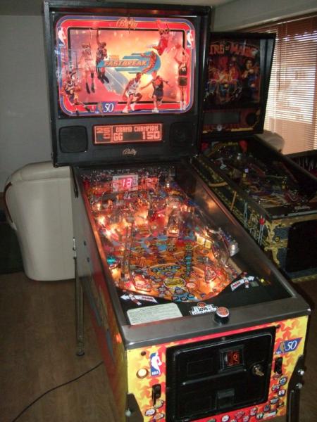

Hey il est bien sympa ce flip! Je n'avais jamais joué, mais que ce soit esthétiquement ou le gameplay, je le trouve chouette. Bon, juste en transit je le bichonne un peu pour un couple d'amis.
Le nba fastbreak, je peut en avoir un, mais j'ai toujours entendu dire que c'était une daube, et qu'il servait surtout de banque de pièce pour les autres flippers.
Il a fait un bide en exploitation, oui, d'une part parce que le thème est relativement peu porteur ici, d'autre part à cause de son système de scores par paniers et pas par miyards.... du coup effectivement il a servi de banque d'organes pour les autres WPC-95.
Je pensais aussi que c'était pas terrible, mais finalement il est chouette, vraiment prenant, bon je connais pas encore toutes les règles.
