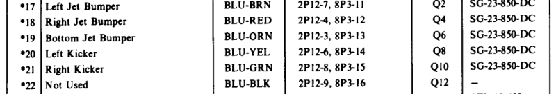

Faudrait savoir quel est ce numéro de solénoïde...car avec le manouel de William... c'est pas gagné...
Pfff
Première chose à faire :
Contrôler le transistor lié tu l'as dans le manuel rapide on dira

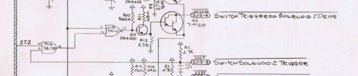

Vérifie bien la bobine, le contact du bumper et SI LE CONTACT DU BUMPER A UN CONDENSATEUR, remplace le par celui en vente sur RP
Ce condo là fou souvent une sacré merde !
Autre chose les portes TTL sont aussi en ligne à vérifier
Et si tout à claqué là (ce qui est possible) il faudra vérifier les strobes, en l'occurence ST2 qui vient du PIA 6821 notifié 3
Prépare ton fer à souder, et prévois du travail là
J'oubliais bien tester Q3 le 2N4401 aussi
Le TIP120 tu le remplaces par un TIP122

Maintenant que je sais que c'est Q3 ...et toute sa clique....

Bon...Q3 et Q4 Bon !!!!
Bonnes news !!!
PIA 4 plutôt Chef !!!.... non ?
