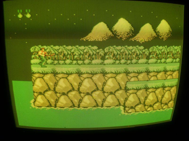

les traits blanc en travers,c'est réglé...
tr18, le bc639 près de la tht était cramé...

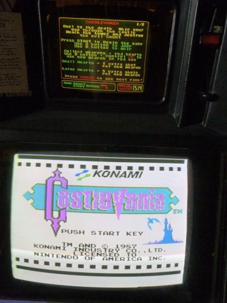

J'ai l'impression que tu n'as pas les bonnes couleurs sur ton castelvania : il te manque la carte inverter ?

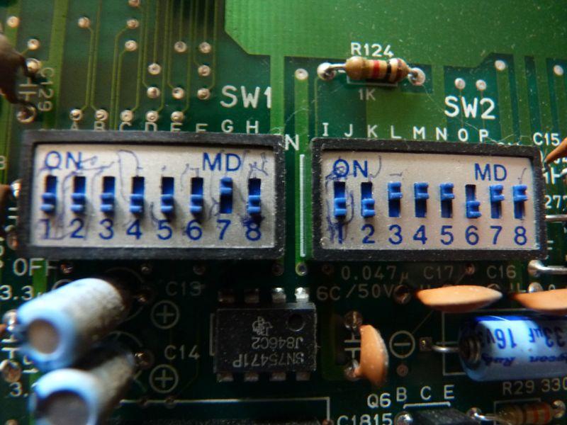

1) Pour le freeplay, il faut utiliser le dip switch sur la cpu :
Mets les tous en position off A à O (baissés) et le dernier P en position on.
2) Pour la couleur sur le grand écran, regarde avec 1942. Si la mer est jaune, alors il te manque la carte additionnelle "Inverter" à placer sur le coté de la platine MTC9000. A noter que les MTC900 en ont une intégrée.

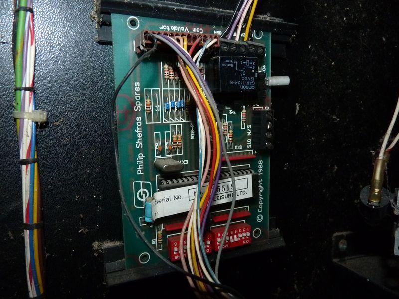

sur la cpu, j'ai pas les switchs que tu me dis, mais j'ai ça
j'ai le même nombres que toi si tu vas jusqu'a P, c'est 16 switchs, c'est ça ?
je peux tout mettre sur off et le dernier sur on
qu'est ce que je risque si c'est pas cela ?

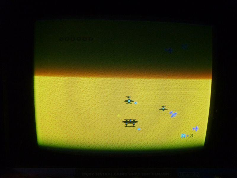

j'ai mis 1942 et la mer est bien jaune, mais y'a pas que cela
il y'a une bande noire qui défile et que l'on ne vois pas en réel mais que sur photo, tu connais le blème ???

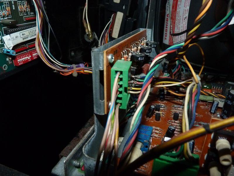

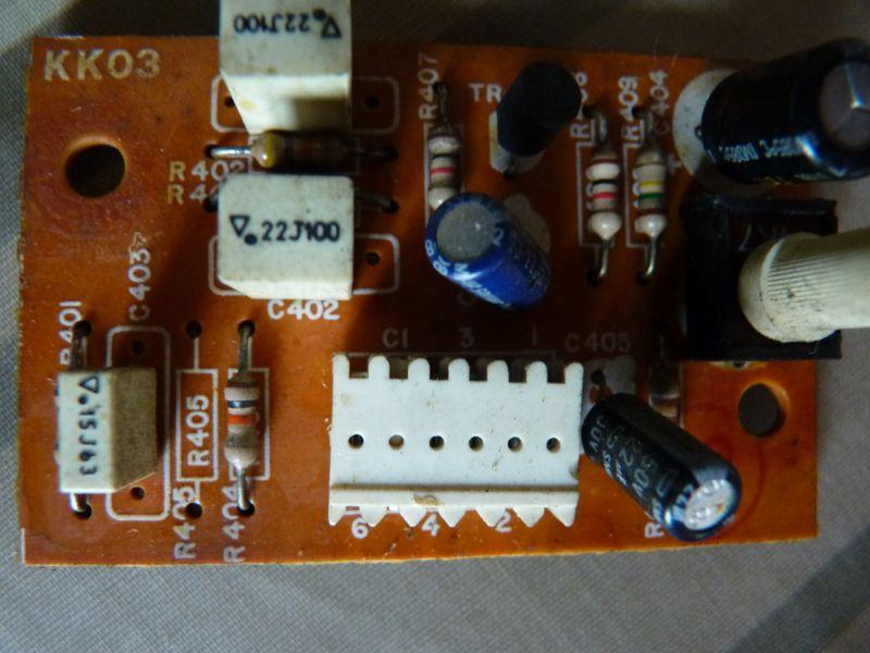

la carte inverter, c'est celle la ?
si c'est ça, elle est sur la 9110...
merci
ok, j'ai trouvé ce qu'est une carte inverter, elle est sur la carte mtc9000 de l'écran du haut
par contre, j'en ai pas sur la carte 9110 de l'écran du bas...
il faut que je l'essai sur la 9110 ?

Pour les dip switch : Oui, tous sur Off sauf le dernier sur ON.
Pour l'inverter : elle est plus utile sur l'écran du bas que sur celui du haut . En haut, tu auras une couleur rose : ça va bien avec la couleur de la borne je trouve !

Pour la bande noire, je ne sais pas, désolé.

les switchs, c'est ok, cela bloque le temps a 9999 secondes
c'est nickel...

et toujours cette barre qui descend, mais qui ne se voit qu'avec l'appareil numerique
