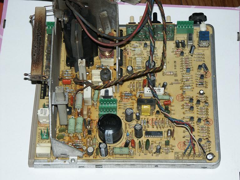

bon, ben ça patauge...grave....!!!!
c54, c53, bu801, r115, r118 sont changé
r118 a pris feu en allumant la borne....!!! RAHHHH
j'ai coupé de suite mais pas eu le temps de prendre quoi que ce soit...
je l'ai dessoudé
puis retest... 175v sur sp4....je craque...
j'aurais essayé...
ce week end, ça sent le barbecue.... je crois que je viens de trouver de quoi faire de l'allume...!!!
Il y a vraiment un problème soit sur C56 soit sur le circuit imprimé. R118 est en série avec la C56. Pour que R118 brûle, il faut que C56 ait un gros courant de fuite (C56 HS) ou qu'il y ait un courct circuit sur une piste ou patte.

j'ai trouvé tr20 de cramé en plus du r118
je l'ai changé...
et en dessoudant ce qui restait du r118 pour le changer aussi, la piste est venu avec...je suis vert....
certainement réparable pour quelqu'un de connaisseur, mais pour moi, c'est la ptite gougoutte...

Je comprends, c'est pas facile surtout après des journées bien remplies.
Pour les pistes qui partent, j'utilise les pattes de composant que je récupère dans un sac. Je refais le chemin avec ces pattes. Il m'arrive aussi d'utiliser de la tresse à dessouder déjà utilisé et donc chargé en soudure.
A+
ah ça, c'est pas bête...je vais suivre ton conseil, g80panthera... vivi
mais en attendant de me remettre dessus, je vais essayé d'en trouver une d'occase pour voir si le reste marche...
merci
D'accords avec panthera ;),
Tu peux aussi réparer avec du fil coté soudure faut être sur et tester correctement ,j'ai vu plein de réparation trouvé comme ça .. et ça marche encore ,alors ...
Si tu peux faire une photo de la zone abimée ? je pense que c'est réparable à voir quoi !!!!

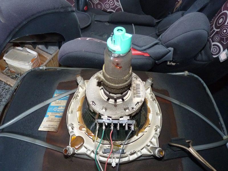

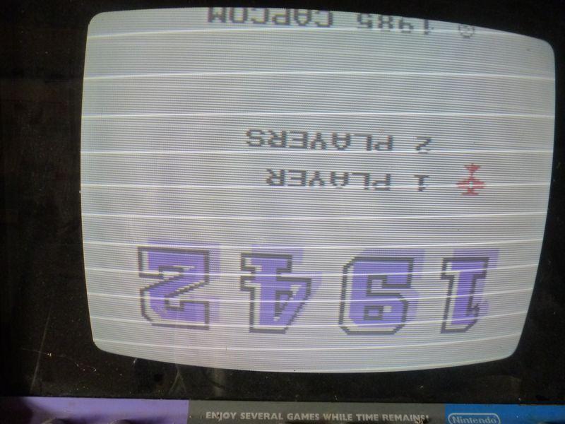

j'ai ramené une carte 9110 qui fonctionne sur un autre tube ( merci pierrick ) et pas top sur le mien
j'ai l'image a l'envers
et des traits qui doivent certainement être du a un réglage...
la question a 3 rhums arrangé...

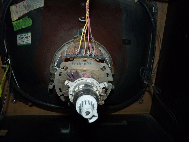

je retourne d'un demi tours l'écran ou j'inverse certains fils, mais lesquels ???
ou y'a une solution moins bête que la mienne ????
je vous met les branchements des tubes qui sont bien sur differents
son tube
le mien
merci
Alors pour 3 rhums .... ;)
sur la platine tu dois avoir un connecteur branché sur un support vert à coté d'un gros condo et juste à coté un autre libre ... ?
Borne éteinte ... tu mets le connecteur sur l'autre prise verte et tu rallumes ...
Oui je sais c'est une photo de MTC9000 mais pas trouvé mieux rapidement , c'est les mêmes connexions ...
Bonne chance !
merci olm,
j'avais lu que c'est une connection pour inverser l'écran mais pas d'un demi tour
c'est de un quart de tour pour passer des jeu horizontaux a verticaux , non ???
Ah non pour le quart de tour c'est l'écran avec tes mimines que tu tournes pour faire écran vertical ( shoot them up ... ) et écran horizontal ( jeux plate formes .... ).
Je parle évidemment pour des jeux jamma ou non mais rétro pas les cartes XXX-1 qui ont pour certaines un système d'émulation permettant de laisser l'écran horizontal et de jouer à des jeux verticaux.vivi
