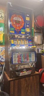

j'ai nettoyer la carte comme vous me l'avez dit elle plus nickel aucun composants et tomber tout tient bien sur la carte du coup j'ai toujours mon problème de rouleaux si quelqu'un a le même problème et qui a réussi a réparer il pourra me faire signe

porte ouverte, qu'indique l'afficheur dans la porte ?
Si comme la photo, alors ta cpu à démarré , sinon tes rouleaux risquent pas de tourner.
Bonjour David oui j’ai eu cette idée comme ça tous peux les récupérer
Jml non moi quand la porte est ouverte ça met des petits points sur le bas maintenant le problème va être de trouver quelqu’un qui pourrait me réparer la carte
salut !!
Ouais, ben , ta cpu est "dans le sac" !!
de toutes façons, quand elle démarre , sur les afficheurs de la façade, ce doit être que des Zéros. (crédit et gain)
et sur l'afficheur porte , comme indiqué , ou alors 00 000 si contact porte shunté.
si démarrée, elle passe en attract mode (flèches de 1 à 10 qui s'allument en chenillard) .
Elle est difficile à réparer cette cpu. Il n'y a pas de place pour tester quand elle est en place.
Et on peut difficilement faire autrement.

Jml oui je sais pas facile moi quand je branche j’ai bien le 0 en crédit et le 0 en gains qui s affiche par contre comme je te l’avais dit à la porte affichage j’ai des ……
