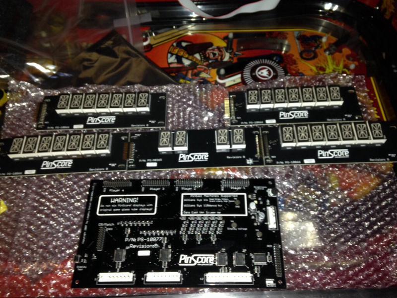

Kit afficheurs reçu et installé, du coup je vais pouvoir avancer niveau test ;)
Bonne soirée
Ils sont proches du rendu d'origine je trouve

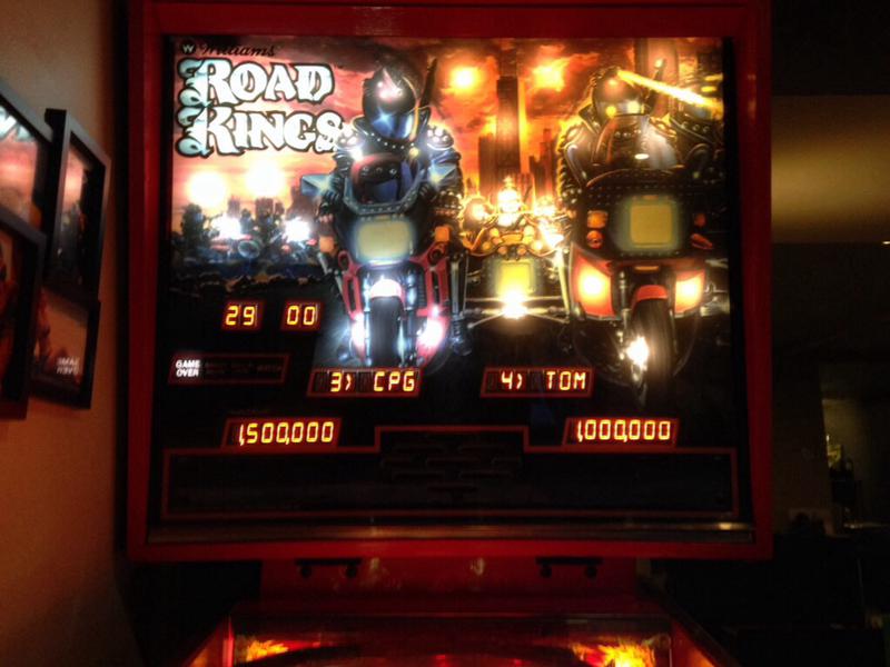

Salut les gars,
Voilà ou en est le flipper une fois la CPU réinstallé,
et quelque beug résolu.
Merci encore à David pour son taf ;)
