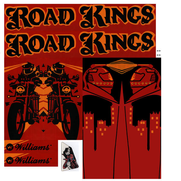

Salut salut,
bon voila j'ai fini de retoucher les différents éléments que je découperai une fois imprimé.
Donc du coup je pars sur une impression 100X100 cm sur vinyl autocollant.
j'en ai même profité pour rajouter des choses du GENESIS que je n'avais pas eu le temps de finir :lol:
L'impression sera de nouveau fais par imprimer en grand, au tarif de 45E HT.
Plu qu'a attendre le résultat, mais je ne me fais pas trop de soucis car tout est en 300 dpi.
Bonne soirée

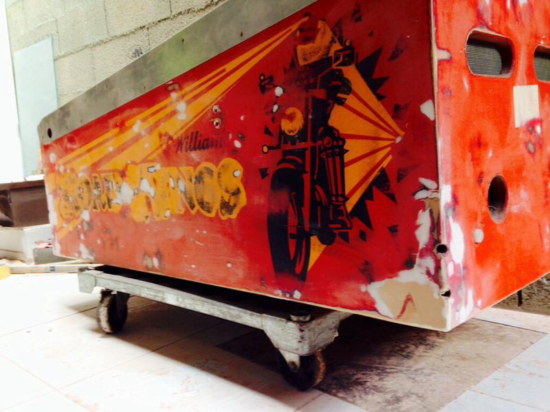

Impression reçu aujourd'hui Kontent
Je vais pouvoir attaquer le ponçage et masticage de la caisse !!!

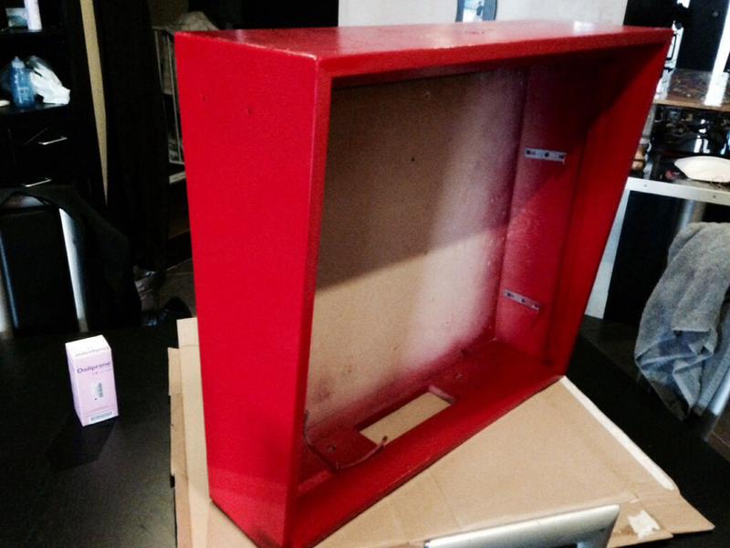

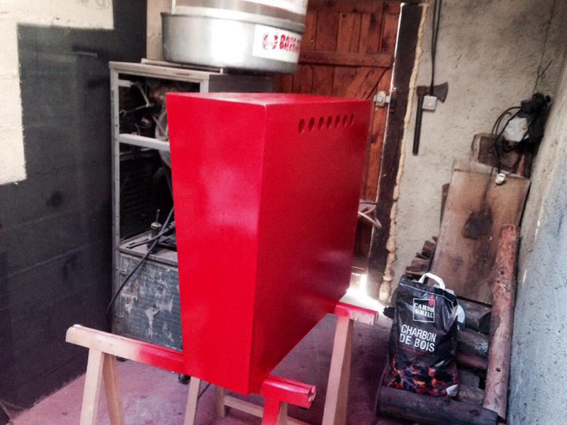

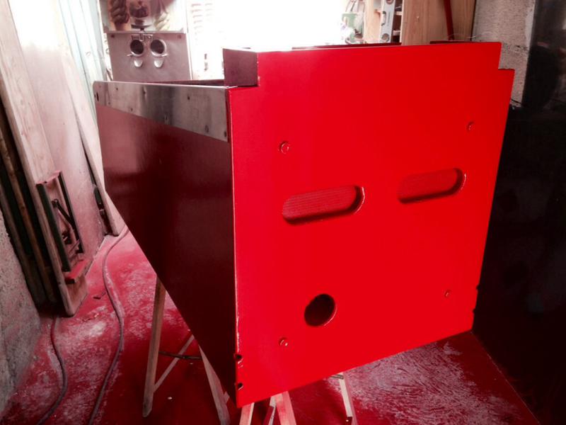

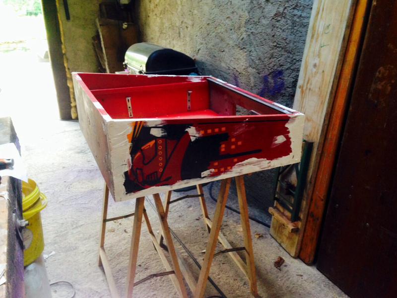

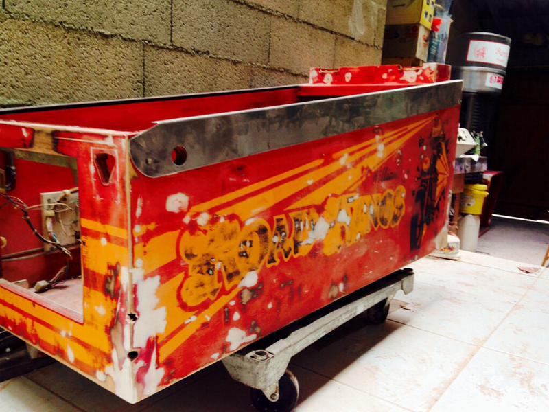

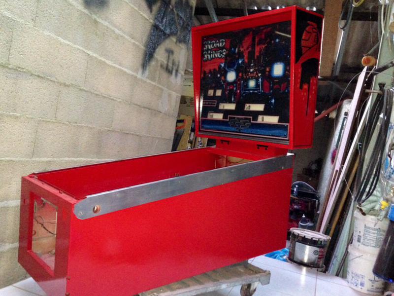

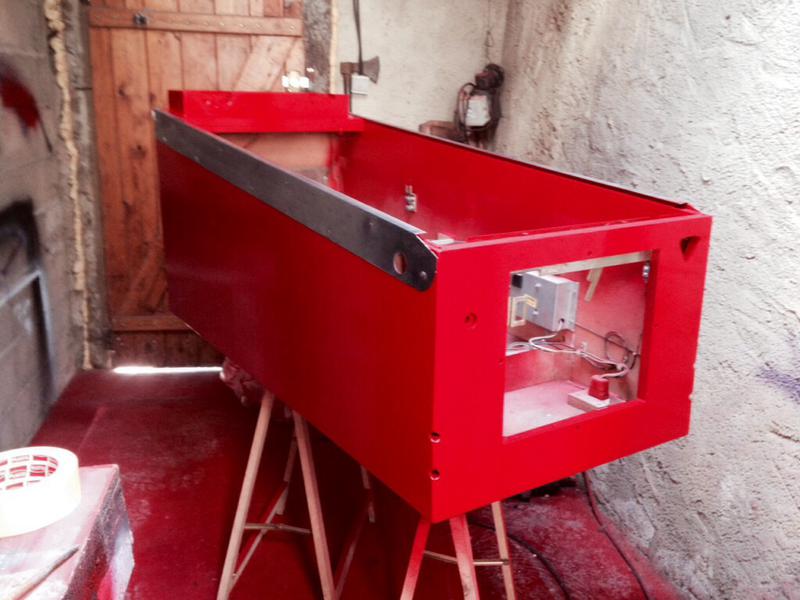

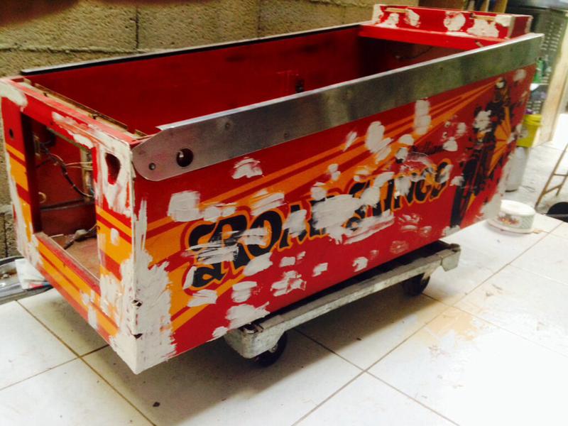

Petite avancée de la semaine,

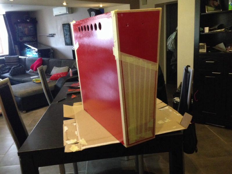

Préponçage, masticage, ponçage et mise en peinture caisse et fronton.
Place aux photos
Voilà, maintenant c'est l'heure de l'apéro picollo
Bon week end
Début de reconstitution des motifs
Avant de coller les stickers, faut que ca sèche.
A+
madame doit pester le fronton sur la table de salon :lol:
Tu en as mis une sacré couche de peinture, je me demande combien de petits atomiseurs as tu pris ?
5 bombes de chez Thomé a Manom (rue du lux), ma belle soeur travaille là bas :lol:
J'avais prévu 7 bombes, mais la peinture était top vivi
Ah bon elle travaille non loin de chez moi :lol:
Je sais :lol:

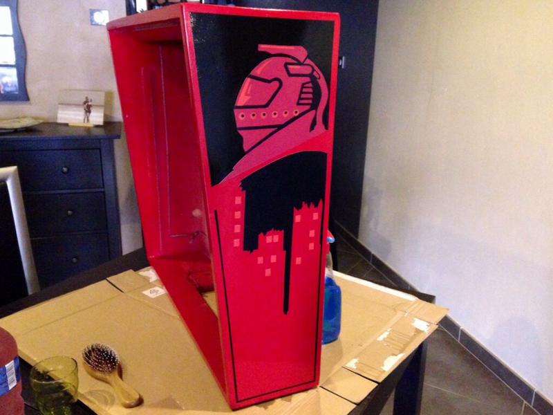

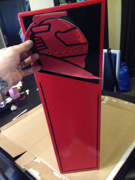

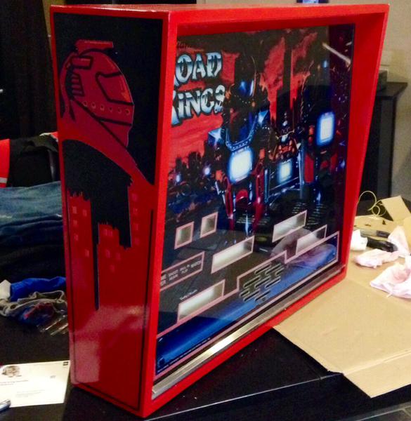

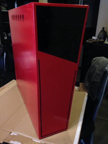

Voilà le résultat avec les stickers.
Un peu déçu que le rouge du casque ne soit pas tout à fait identique,
Mais cela reste plus propre qu'avant!!!
Le rouge un vrai problème pour cette couleur
T'as pas envie de faire des pochoirs ?
Nan pas trop envie :lol:
Après c'est le seul élément de tous le flipper qui est rouge.
Sur la photo ca ressort encore plus qu'en vrai en faite.
Sinon avec le bon scalpel la coupe du sticker est assez simple et très propre.

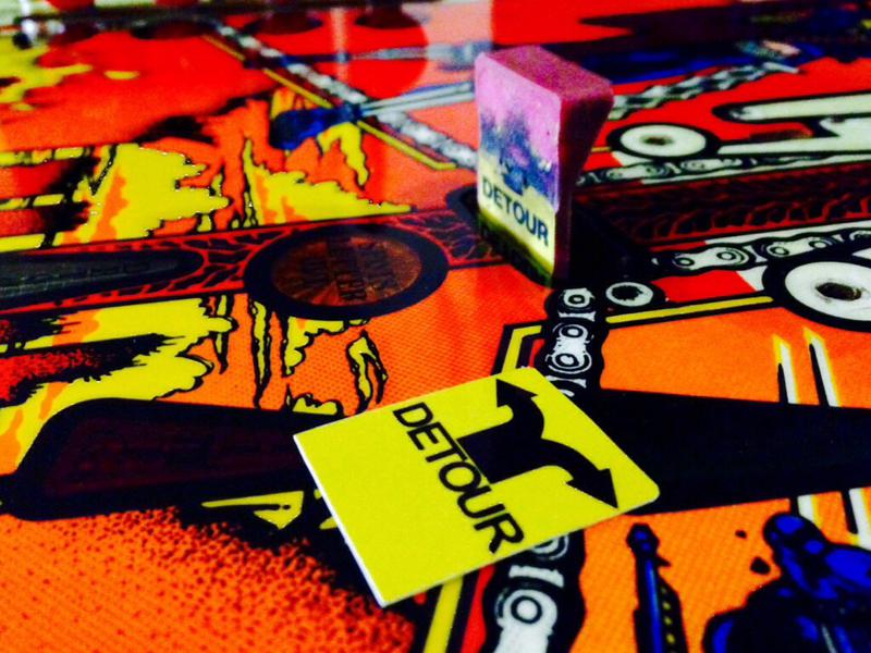

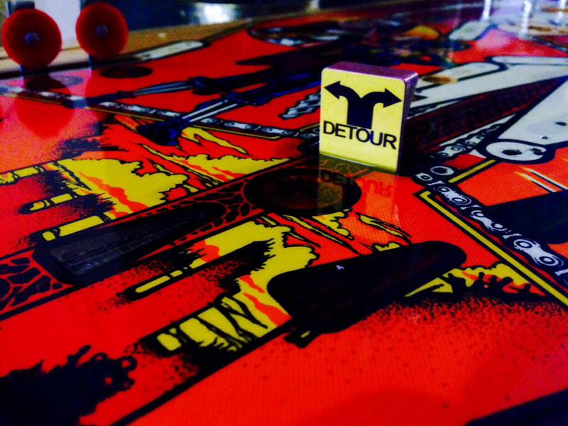

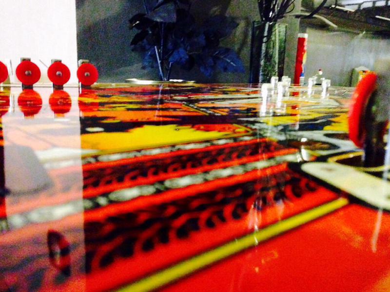

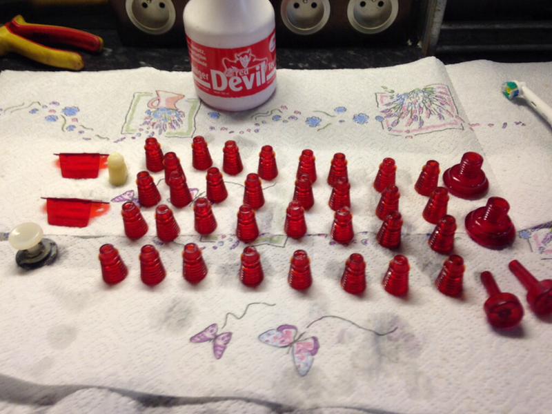

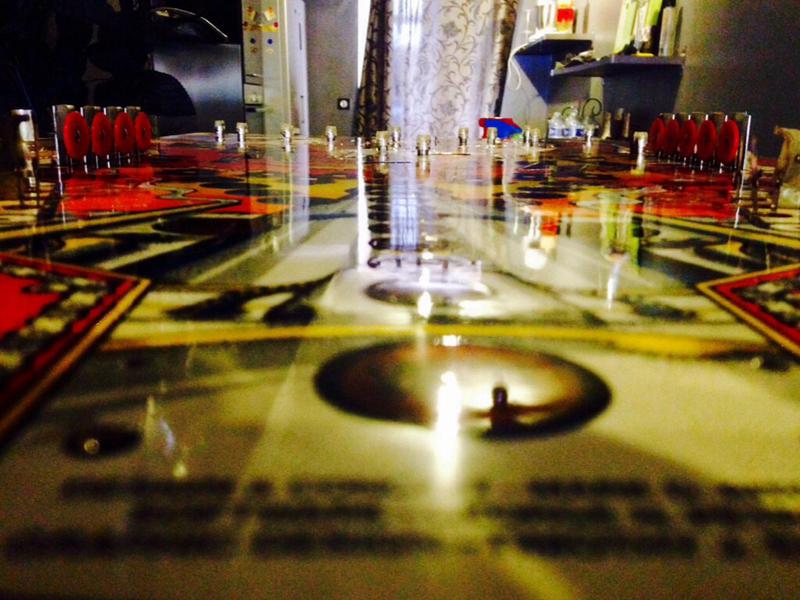

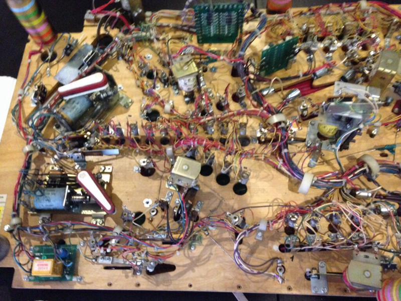

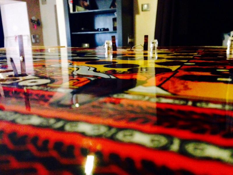

Ce week end, nettoyage des plots et ponts de plateau
Vérification des soudures, fourreaux et nettoyage des contacts a lames
Début de remontage des cibles fixe et des leds optix
Mise en place d'un décal sur la cible tombante centrale
Voilà, bon dimanche !!!

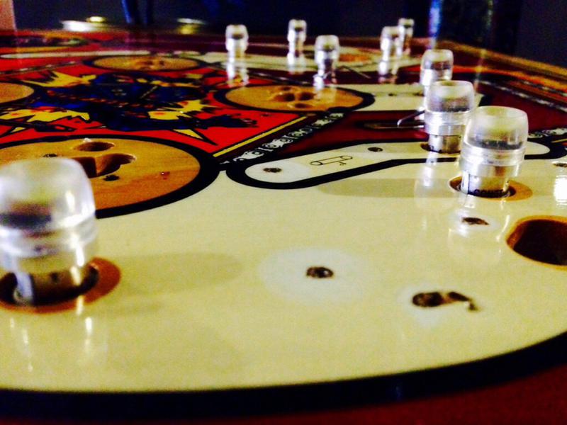

Curieux tu as des plots bally on dirait
Car si tel est le cas ils sont trop haut
Quelle taille font ils ? (25.4 mm de hauteur ? )
Environ 28mm
