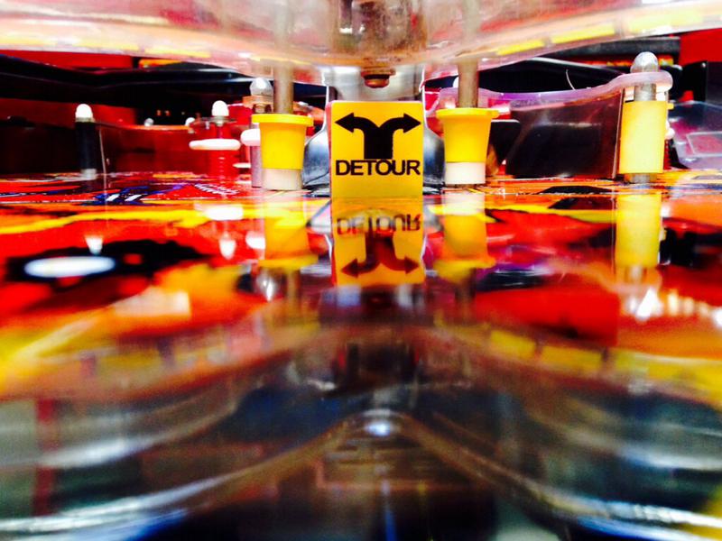

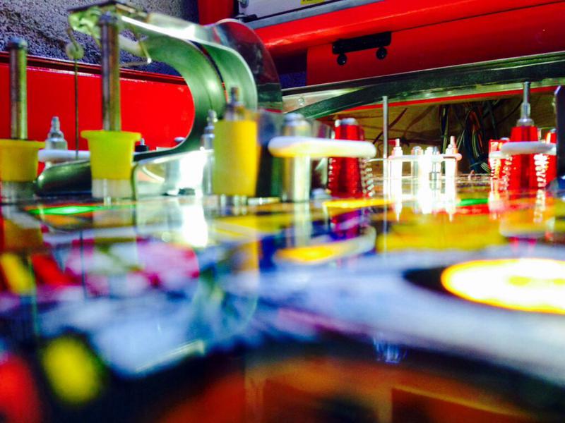

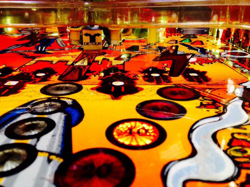

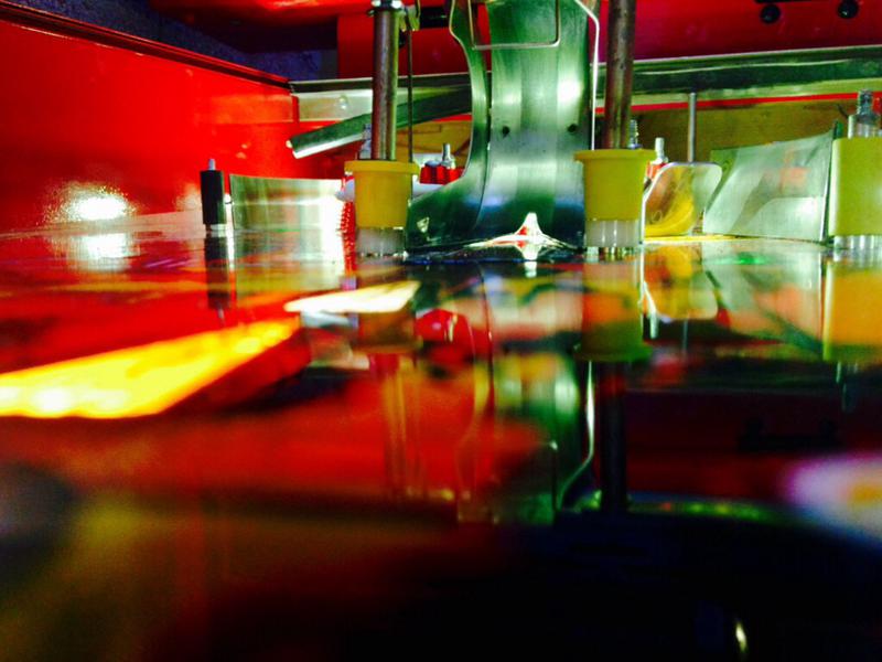

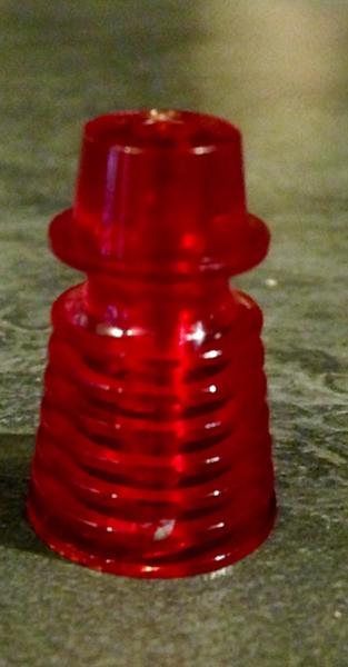

Tu sais me faire une photo de près
Car on dirait bien des plots Bally
C'est fait
C'est bien du Bally que tu as .... Va falloir remplacer ...
Tes décors doivent être sur élevés
Bizarre, vu plein de photo sur le net avec les même plots...
Je prends lesquels?
J'ai un Road King (pas refait on dira rien :lol: )
Ce sont des Star Post de Wms ... qui sont dessus
Oui je vois aussi sur le flyer les même plots ...
Étrange cela, mon jeu serait pas dans les "plots" :lol:
Bah alors laisse tel quel mais c'est spé
Qui a un Road king avec les mêmes plots ?
Aucune infos probantes dans le manuel GRRR
Je t'envoi une photo part mail d'un concurrent avec les references williams, plots 1pouce 1/8
Oui j'ai vu et tu as la bonne hauteur en fait
Mais j'ai toujours pas trouvé d'indication sur ce type de plot, référence avec le jeu
Je vais creuser
En tous état de cause c'est donc tout bon sur ton jeu
Par contre un de ses 4 je vais voir pour mon jeu

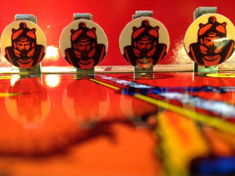

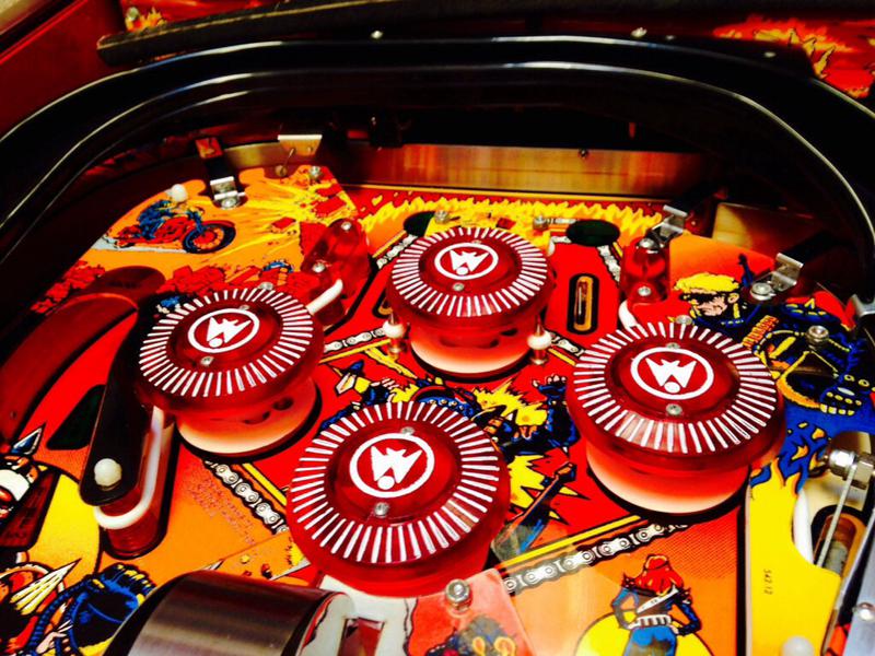

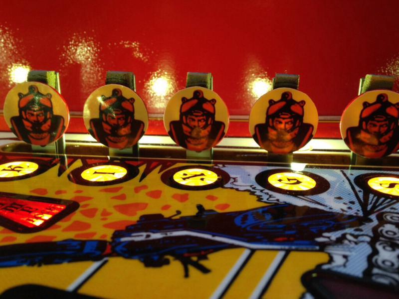

Mise en place des decals de cible,
fabriqué grace a quelque photo trouvé sur google.
A+

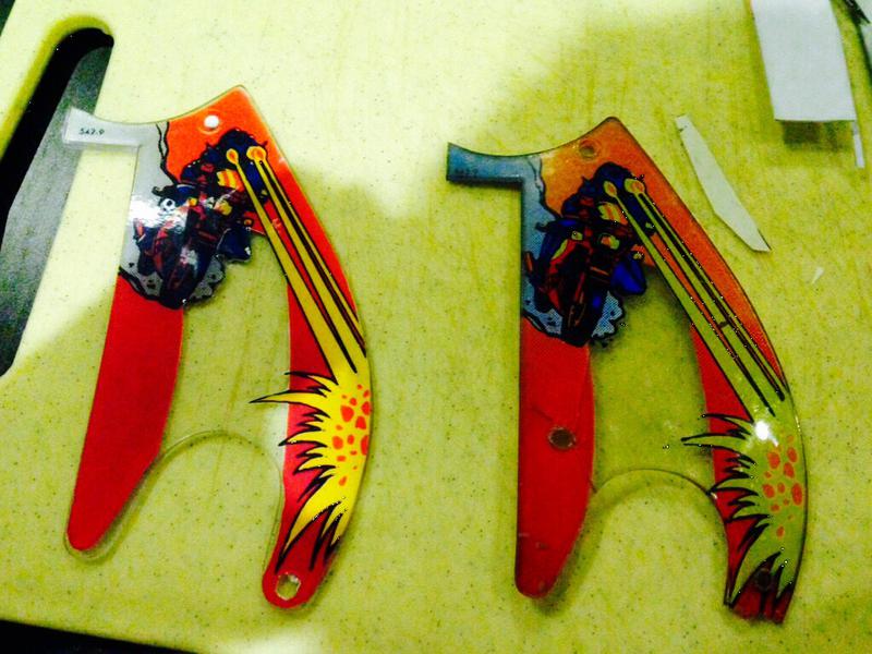

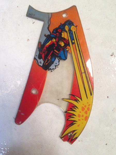

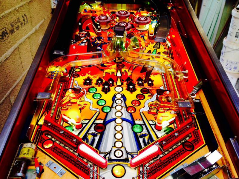

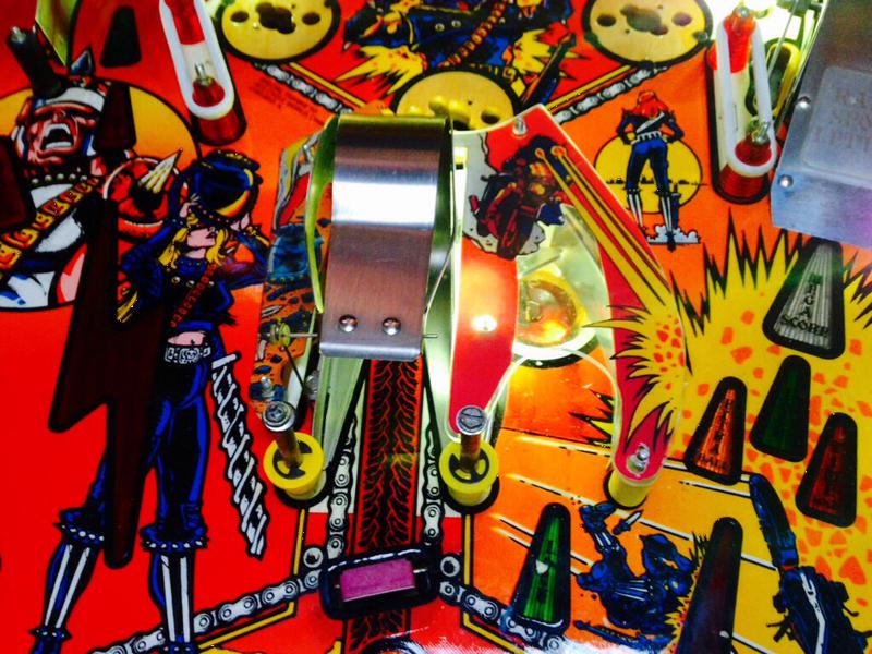

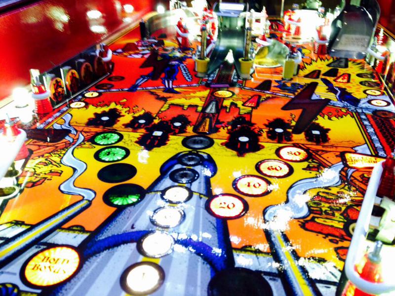

Remontage du plateau
Reproduction du décor cassé, merci encore a Régis vivi
Mumm c'est beau et propre
Je vois que tu as déjà remis les caoutchoucs ;)
Oui David ;)

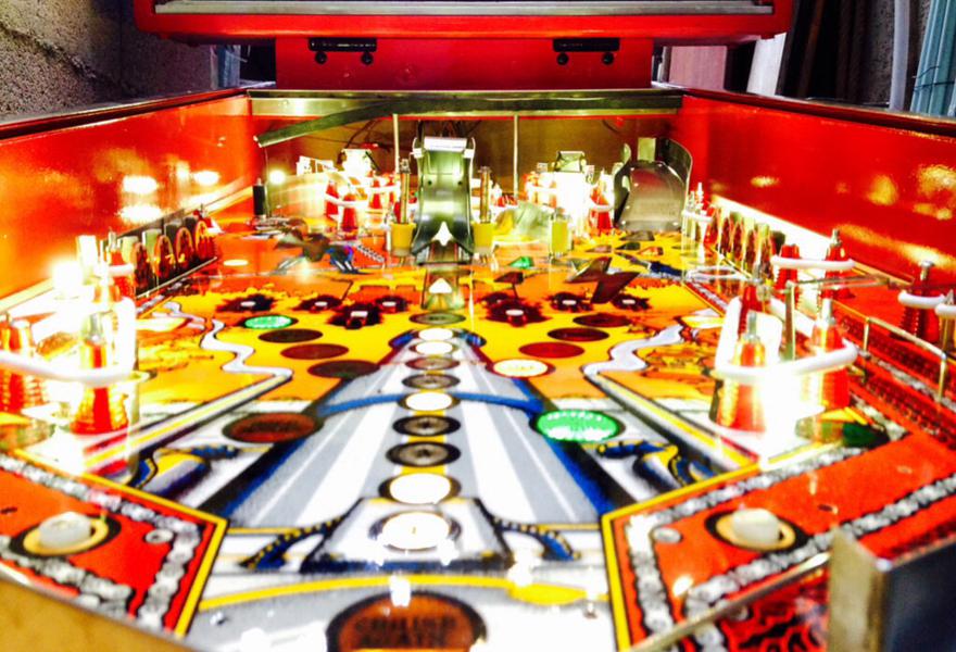

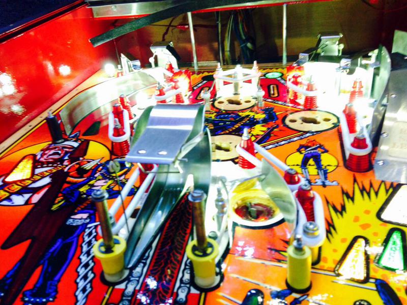

J'ai même terminé le remontage complet
Maintenant faut que je commande un lot d'afficheurs, pour pouvoir rentrer en test,
Car aucune bobine ne s'enclenche, sauf les deux batteurs (fusible vérifié bien sur).
J'ouvrirai un sujet quand je les aurai.
Le GENESIS parti, le Road Kings prend sa place bien au chaud vivi
