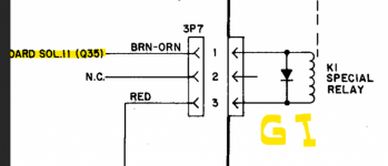

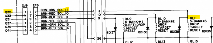

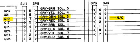

En recherchant une panne ejecteur, je me suis apperçu d'une bizarerie.
le Q19 avait cramé mais était non utilisé d'après le shema electrique.
Sur le flip il commande le relais des GI hors, c'est le Q35 sur le plan qui commande les GI et une bobine
alors que sur le flip il commande qu' une bobine

mauvaise manip, je continue.
Dans la réalitée, le Q19 commande le relais Des GI et le Q35 commande la bobine reset des 5 tarjets du petit plateau.
Electronique 100 % opérationnelle.
La panne de l'ejecteur est simplement la faute du connecteur 2J2 qu'il va falloir changer.
