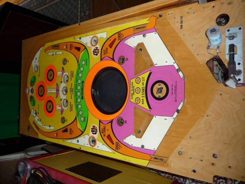

Bonsoir,

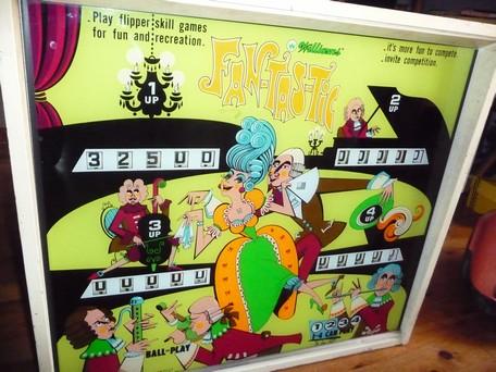

J'ai repris le chemin de la resto et en plus d'un mécanique.
Il fonctionne correctement mais hélas il n'y a pas de xylo. Ci une bonne âme en possède un, je suis preneur.

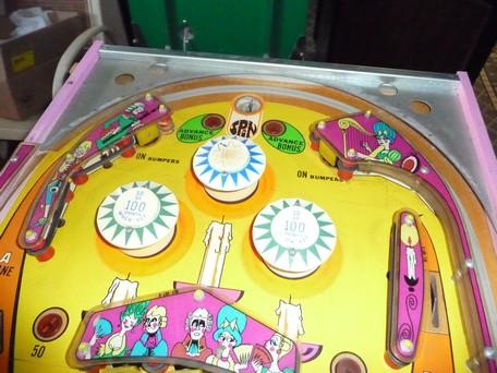

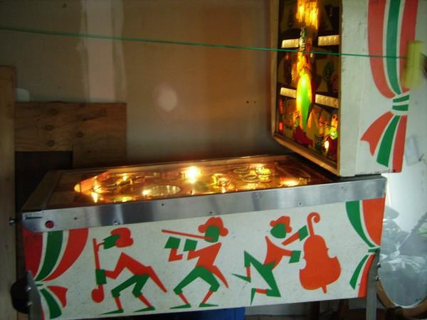

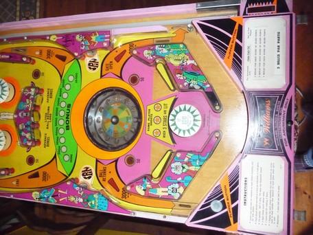

Voilà en quelques photos ma nouvelle acquisition.
Pas trop d'usure de plateau.
La backglass est en très bon état , pas de décollement 9/10.
La caisse est propre et pas trop jaunie.

Pinez il a de superbe couleur
J'adore le violet lilas qu'il y a sur ce jeu
Il est en bon état à ce que nous en avons pu voir sup.

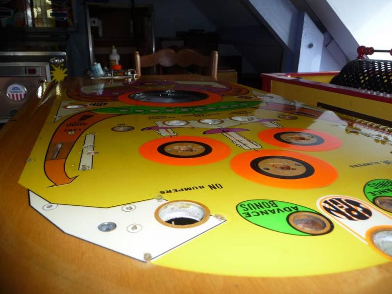

Voili voila le démontage du plateau est pratiquement fait.
Demain je sers les fesses car je retire le mylar et j'espère ne pas avoir de dégât.

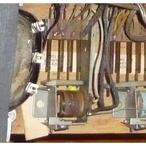

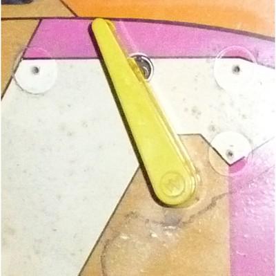

J'ai quelques question sur certain pièces à remplacer
Je n'ai pas trouvé sur différent site :
L'insers plastique de l'éjecteur
Les raquettes jaune
Une bobine de type Z29-1250
Et pas de kit caoutchouc snif snif .......
Ancien Visiteur 1
C'est vrai que pour un méca il est beau et original! :) L'insert plastique de l'éjecteur et le batteur ont l'air assez standard, David pourra sûrement t'indiquer la bonne référence sur RP.
Toujours la même bobine de grillée sur les méca Williams
Un peu logique elle est tout le temps alimentée quasis
Si sa résistance est bonne et qu'elle ne fait pas de court circuit change là pas ce n'est que le papier qui a brulé avec les années .

Bonsoir,

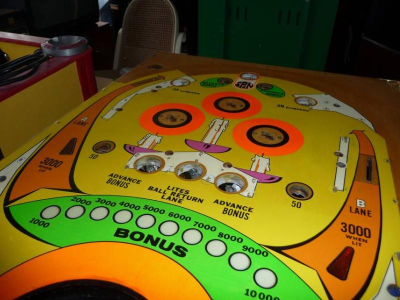

Voila, la vitrif est terminée, le résultat est pour moi moins top que lors du dernier (Buck Rogers). J'ai en effet des mini particules qui ce sont dépose sur le plateau lors du séchage.
Les retouches peinture sur le violet (en bas du plateau ) ont légèrement foncé et cela ce vois.
Voici quelques photos avant le remontage.

Bon vraiment je n'étais pas satisfaisait de mon travail, j'ai donc passé un coup de P800 et un nouvelle couche de vitrif et la le résultat est bien supérieur.
Je pense que la météo bien plus fraiche et humide, à bien participé à ce résultat.
En effet, j'ai beaucoup moins de petites particules que précédemment et le vitrificateur a tiré bien moins vite.
