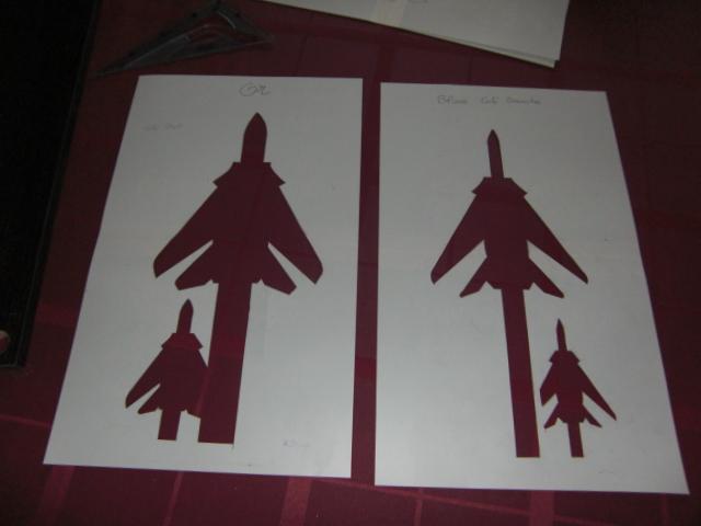

Bonjour tout le monde ,
J'ai commencée la restauration de mon flipper ce week-end .Je me suis attaquée à la caisse puisque je n'ai pas eu l'autorisation de le démonter.Ben oui, mes filles sont accros !!
Alors voici ce que j'ai fait ;

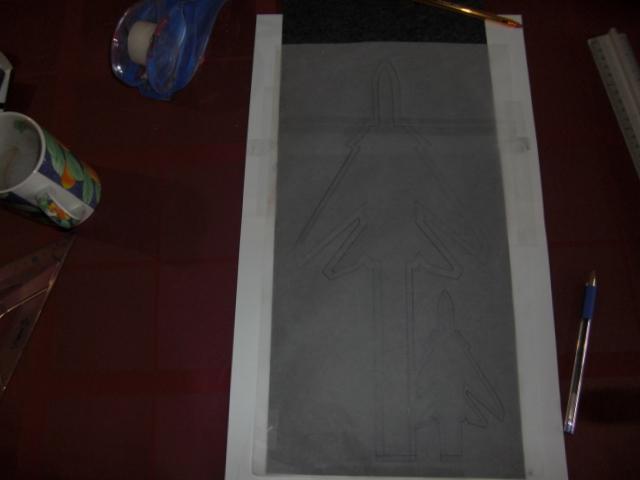

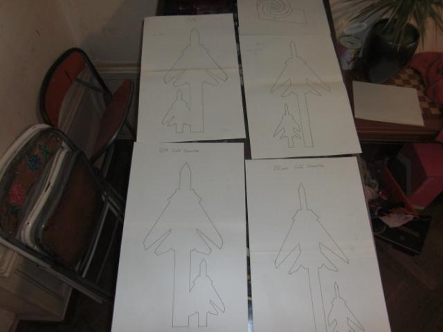

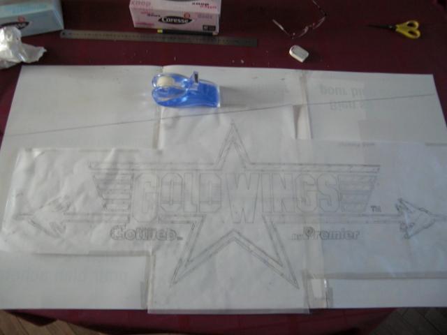

J'ai commencée par reproduire les décors de la caisse avec du papier calque,
puis ensuite je vais les reproduire sur des feuilles plastiques avec du papier carbone,
une fois recopier et découper , voila ce que cela donne:
si vous voulez plus de renseignement n’hésitez pas,
Gene

Plus sérieusement, c'est une bonne idée... Et tes feuilles plastiques, elles te servent à quoi ? A en faire des pochoirs ???
ben dit donc , si j'avais su que sa aller tourner a l'alcool !! J'ai intérêt que faire gaffe aux vapeurs !débil
les feuilles plastiques me serves a faire mes pochoirs , se sont de vielles pub que l'on trouves sur les chariots de supermarché ( un ancien boulot)
gene a dit:

Sinon tu vas t'amuser pour la peinture, tu as déjà une idée ?

Le papier carbone je l'ai trouvée chez Desk Valley vivi ,la peinture je vais la faire a la bombe ,mais avant je vais
encollée les pochoirs avec de la colle repositionnable pour éviter les bavures ,cela marche très bien,j'ai fait cela
des dizaines de fois . ;)

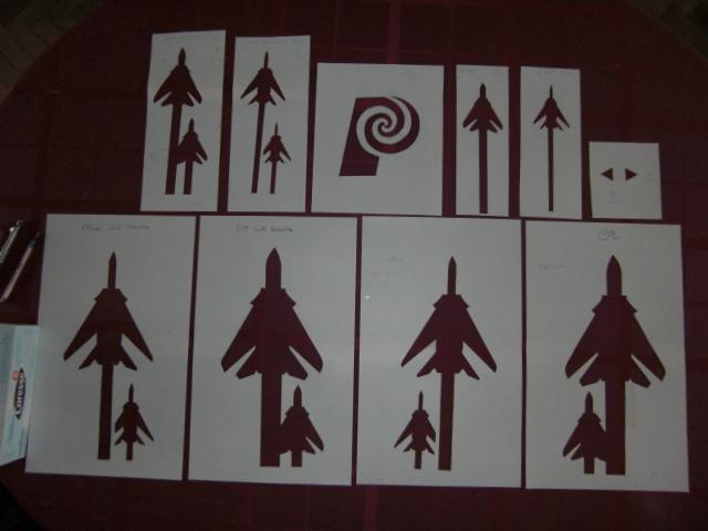

Coucou !! j'ai enfin fini tout les pochoirs de la caisse et du fronton Youppi
Maintenant , je vais m’attaquer aux décors et aux motifs du plateau ,je vais être obligée de faire les motifs du plateau a la main puisque je n'ai pas trouver de photo ni de stickers de bonne résolution OUIIIINNN
voici quelques photos :

petit conseil perso...,tes bombes, prend les en bases mates...
ça t'évite de poncer entre les différentes couleurs et de les abimer...
euh... si tu vernis le tout, bien sur...
et si tu superposes plusieurs couleurs, tu commences par les plus clairs...
sinon, ça va te changer ta teinte...
