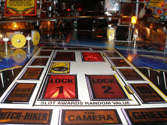

Voilà donc les photos du résultat final ! vivi
The Door
La nouvelle version... blanche lol (bah oui, sur le mien avant, elle était grise la porte...) ! :lol:

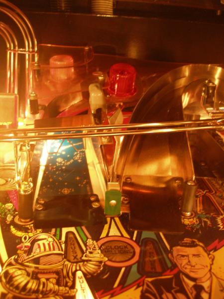

Les Bumpers
Les nouveaux plastiques sont vraiment du meilleur effet ! Dire que j'ai hésité à garder les anciens... mais même nettoyés ça rendait pas pareil !

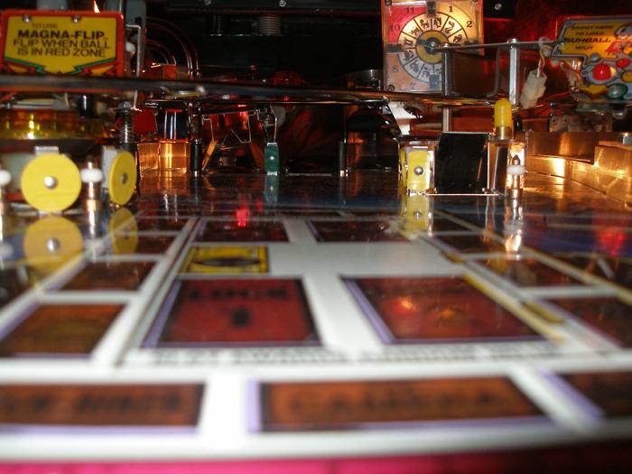

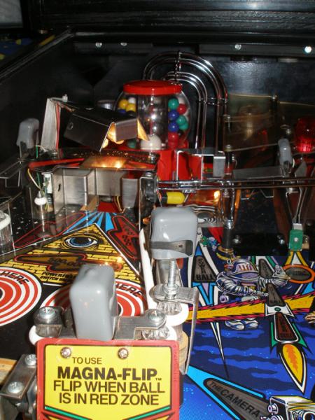

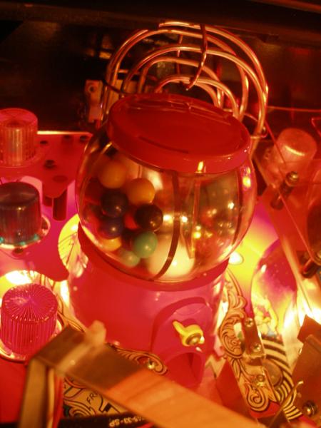

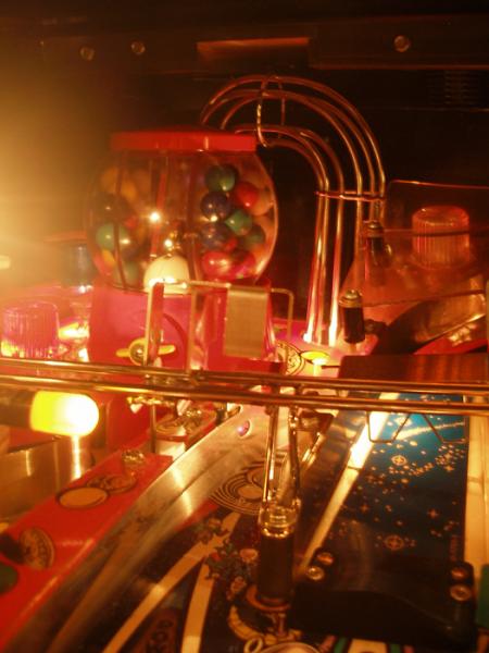

Le Mini-Plateau et la Gumball Machine
Ca brille, ça brille ! vivi
Et les billes dans la Gumball Machine, comme tout le monde l'a déjà dit, ils auraient eu une bonne idée de les mettre sur le flipper d'origine...

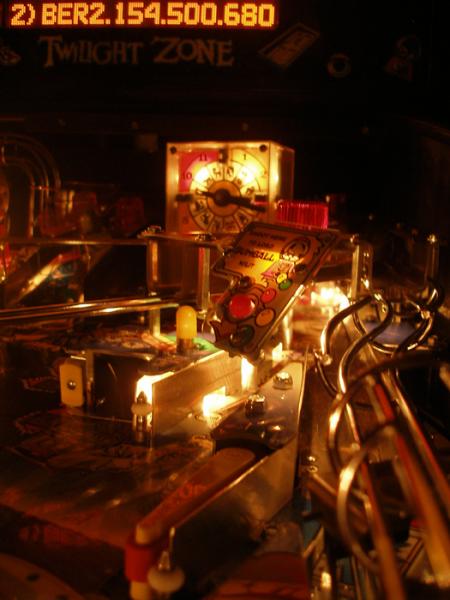

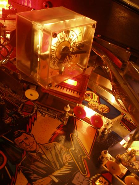

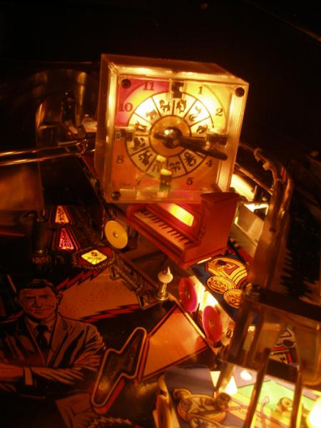

L'Horloge et le Piano
Le mod du piano est le second que je voulais ajouter (après les autres, ça fait un peu "surchargé" je trouve...), et il rend effectivement très bien ! Plus joli que les fils qui pendent sour l'horloge ! vivi
Et le piano, c'est quand même là où on fait péter les méga jackpot pendant les mutiball, donc quand même... faut le mettre en valeur ! :lol:
La Slot Machine et la Spirale
Avec les 2 protections : celle pour la cible qui se faisait toujours "décoller" en arrière, et l'autre pour la sortie, au niveau du plateau. Comme 75% des billes passent par là, autant protéger l'endroit ! vivi

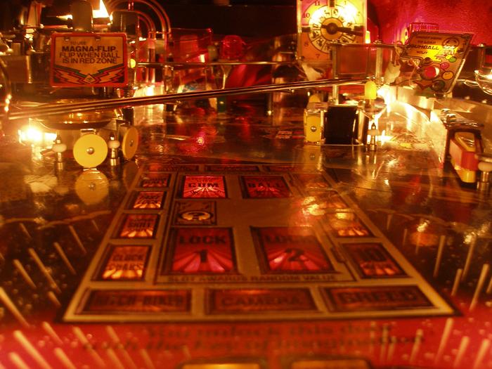

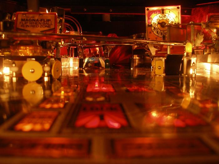

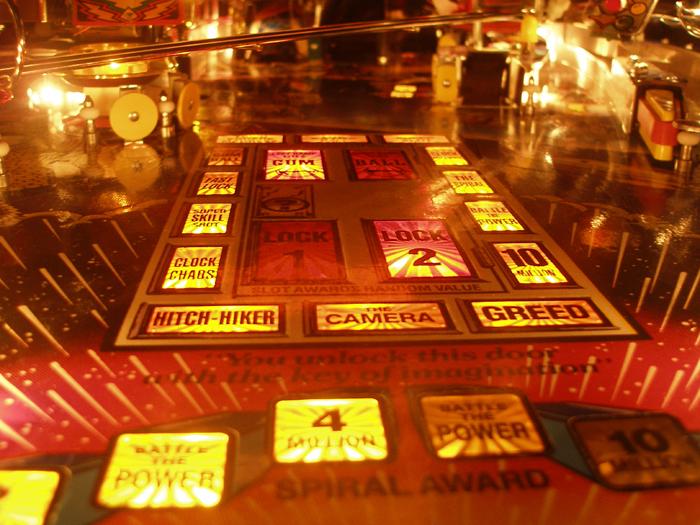

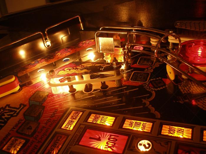

Et on continue avec d'autres photos, "in the dark" :

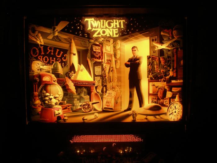

Le translite
Moi l'éclairage m'a l'air bon non ? david04, qu'est-ce qui te fait penser qu'il y a des ampoules grillées dans le fronton ? En même temps, vu le nombre de trucs qui étaient foireux, ça ne m'étonnerait pas plus que ça...

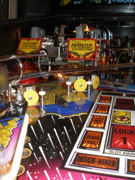

Le centre du plateau
You unlock this door ... with the key of imagination !
Bas gauche du plateau
Bon... ouais il y a 2 bumpers rouges, mais je vais trouver le bon d'ici peu ! :lol:

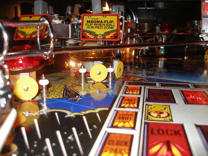

Allez, encore quelques-unes ... pour se faire plaisir ! vivi

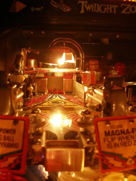

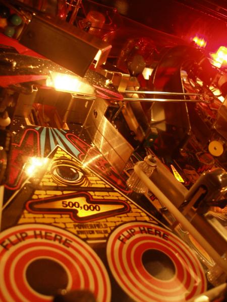

Le Mini-Plateau
... Feel lucky ?
L'entrée des deux rampes

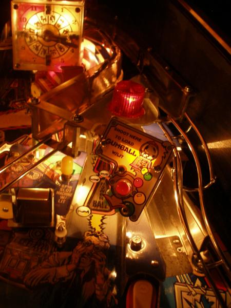

La Gumball Machine
La Powerball toute neuve en blanc, ça a quand même beaucoup plus de gueule ! ;)

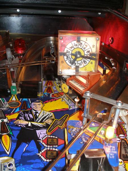

Prochain truc à réparer : l'Horloge, mais bon pour le moment je peux jouer ! vivi
L'entrée droite de la Spirale
Dans le fronton du TZ tu as des douilles blanches et 6 douilles noires : sur les blanches tu a des ampoules classique 555, mais sur les noires il y a des ampoules clignotantes de montées,des 545.
Elles sont quasiment toujours grillées, et le hic c'est que ce modèle d'ampoule est introuvable.
Elles clignotent pas parce que une électronique de commandes les fait clignoté, mais parce que c'est un système spécial a bilame, elles clignotent toutes seules.
Donc si a la place tu met des 555, ça clignotera pas.
Par contre on trouve facilement des ampoules clignotante, mais a baïonnette, donc il faut changer le support, car celui présent c'est pour les ampoules sans culot.
