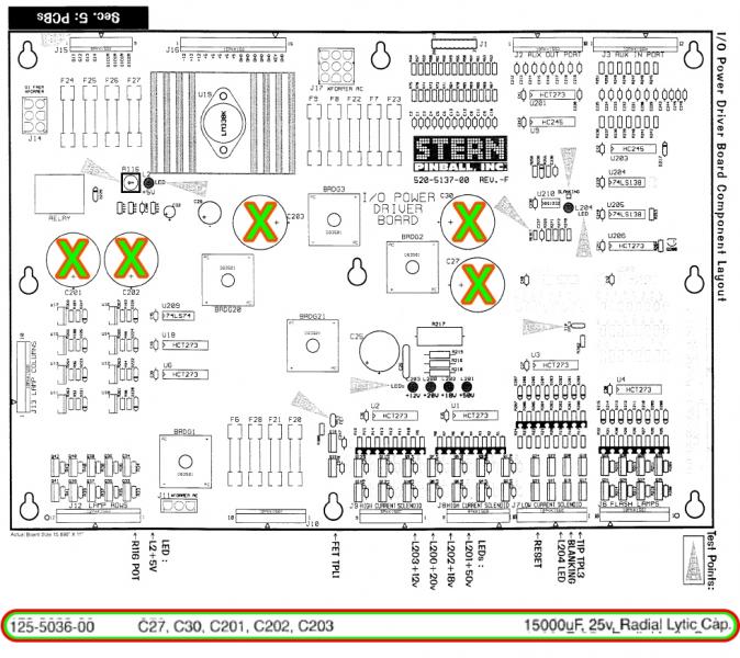

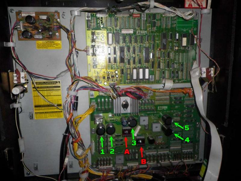

Donc je dois vérifier quoi?
David je sais pas quel condensateur en vert vérifier ? je vois 2 pôle sur ceux ci je me met en Volt, flipper allumé ou éteint ?
Puis les ponts à diodes en rouge sur mon image je les vérifient comment ?
Beaucoup de questions je n'y connais pas des masse quand ça touche les composants :S

Il faille qu'il me donne la tension en VAC et VDC de ses sorties redressées
Ce qui alimente les bobines en premier lieu
Effectivement en vert ce sont les condensateurs et en rouge les pdds

La tension sur la carte driver, stp

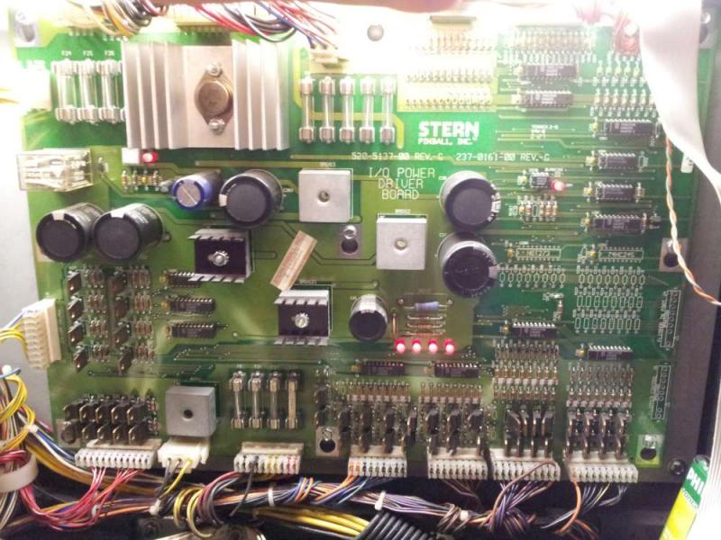

arff jcomprends plus david peut tu m'indiquer sur la photo de ma driver quoi et ou mesurer car ça risque de m'aider pas mal arfff
merci
je remonte mon sujet, on a évoqué par tel un condo 35 A a cosses, j'aurais voulu ta lumière david pour mon souci.
Ok je sais pas quel condo faut changer j'ai besoin de clarification et savoir lequels ou lequel je dois changer.

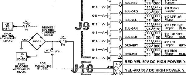

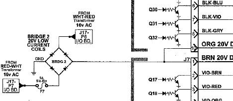

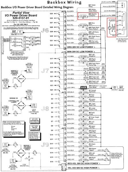

Voici le plan et en bas l'indication de la notice sur ces condos:
Sur RP y'a 3 référence de snap in lequel il faut ?
Sur ce plan entouré en rouge mes 2 souci de puissance, mini motor et eletric power !
Merci pour ton aide

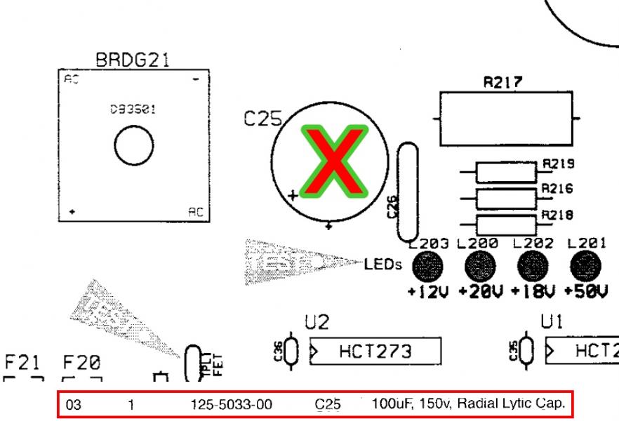

Dis tu les as tous cochés .....sauf 1 .....C26
Un pti zoom et en fait c'est pas C26 mais C25.
Donc c'est celui la a changé ?

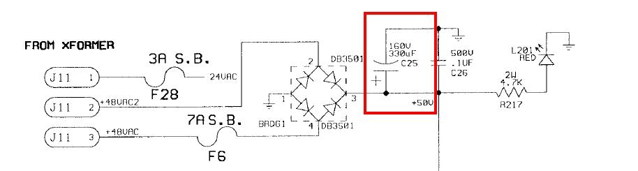

Besoin d'une petite précision Sur le schémas (C25) je vois 330uf 150V
Alors que le plan plus haut c'est 100uf 150V ! Je sais pas quelle est la bonne valeur, étrange d'avoir 2 différents truc.
