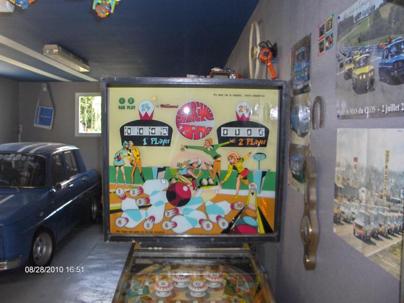

je suis tous nouveaux sur ce forums et ma question est.... personne mais vraiment personne ne connais le stike zone de 1970 de chez willams. Aucune doc ni historique c'est incroyable .le mien a de gros soucis .merci de votre soutient tres cordialement yan

merci David merci Lolepro . y a vraiment pas grand chose sur le strike zone meme sur ipdb.je fait passer quelques photos sur la bete ,sa vous dira peut etre quelques chose? en quelques mots le fronton s'allume .la caisse ne s'allume pas . je peut m'etre plusieurs parties alors quil n y a que 2 joueurs mais aussi impossible de commencer une partie a savoir quil est rester 25 ans sans fonctionner et que j'ai tous de meme tous mais tous nettoyer meme les contactes a l'acetone, il brille. Fusibles changer ,ampoules neuves.Pour mon premier flip j'ai mis le paquet mais je sens que pour tous bien metre en place il faut un bon savoir faire .voila dav tres cordialement yan

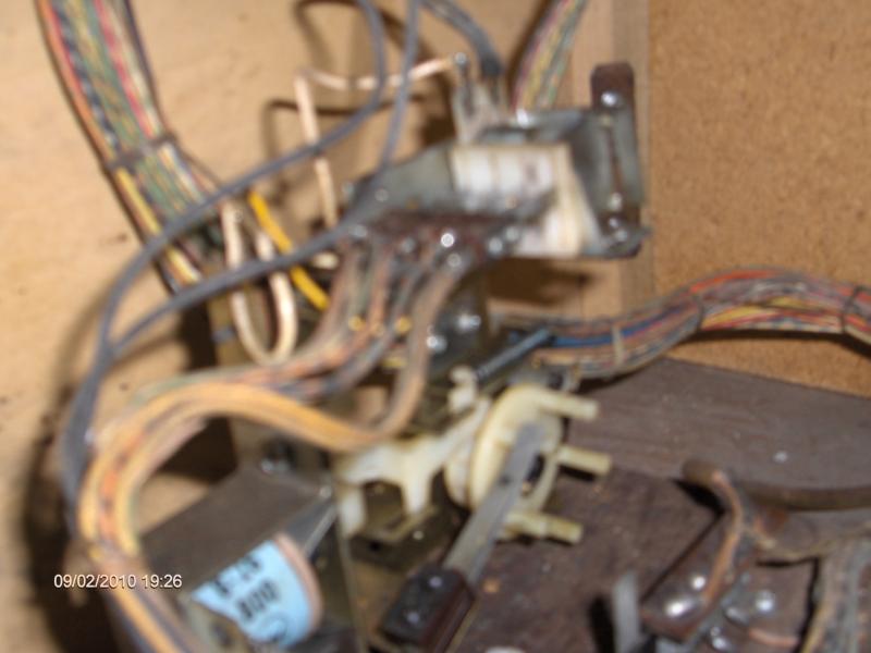

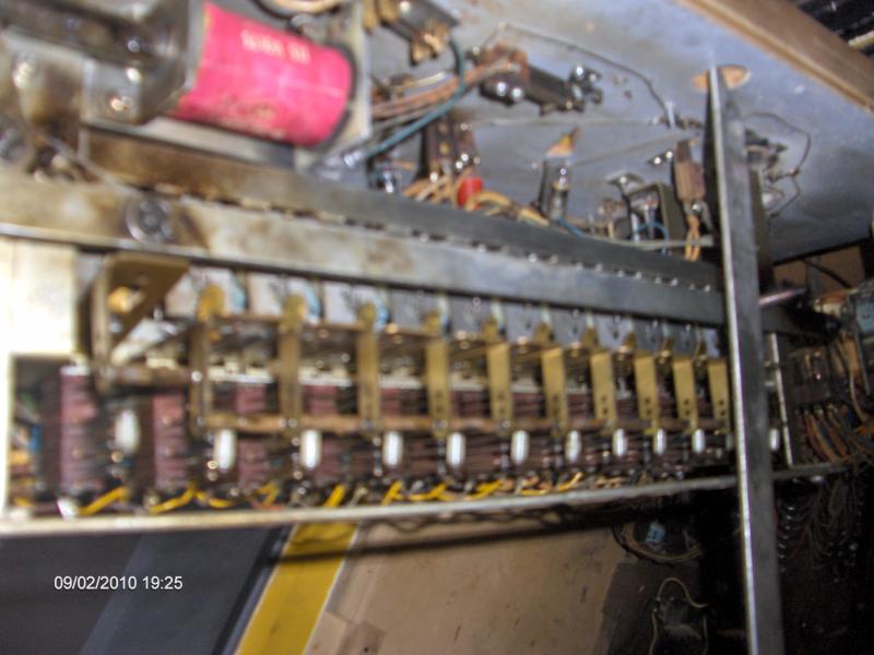

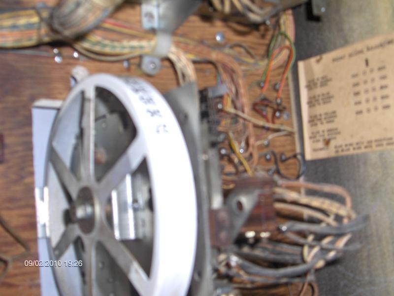

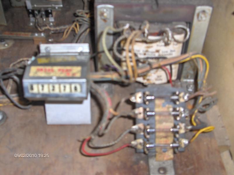

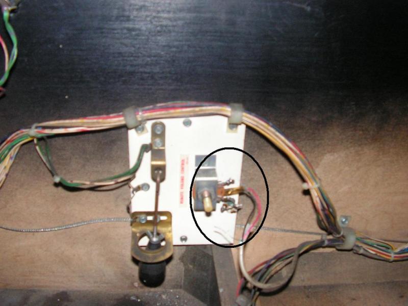

bonjour a tous pour suivre un peut le chemin du courant est le comment du pourquoi je laisse quelques photos d'elements qui me paresse inconnue
Si quelqu'un peut me dire a quoi sa sert !!!
ya du taf...merci
La première photo est le Bank de Reset
La seconde est le moteur de programme
La troisième le compteur totaliseur de partie et le support à fusibles
La quatrième, cinquième, sixième je ne puis dire comme cela
En tous cas les araignée, je vois que les circuit sont oxydés et un a une trace blanche sur tout la zone de travail
Il faudra passer cela au tampon à récurer vert et mettre un peu de graisse dessus
La septième et le Credit Unit

une petite question au vol y a t-il une position de depart pour chacun des elements, sur la photo 1 le grande barette de la bank de reset lui est toujours fixe il n'a jamais fonctionner, les araigneés tournent en continue sans point de depart.Une chose qui me tracasse, les 4 fusibles de la caisse j'ai beau prendre leurs tensions il y a toujours 0 c'est normal docteur.merci a tous

les fusibles sont des fils il n'y a donc pas de tension a ses bornes ( en théorie, ... enfin il y a les résistance interne du fusible mais bon ) pour savoir si il y a du jus, tu prends un point du fusible et une masse du flip ( souvent le fil métalique qui cour tous nu sous ton tableau et sur lequel sont branchées les ampoule ... )et là tu devrais connaitre le potentiel en ce point ( et en gros, la "tension" dans ton circuit ...
( petite note : si tu a une tension différente de zéro aux bornes d'un fusible, c'est certainement qu'il est grillé ... en général ça se voit a l'oeil un fusible mort, par contre un porte fusible oxydé a peu près le même effet ... )
Les tensions sur les fusibles seront nulles car c'est un fusibles
En fait sur ton transformateur au fond tu as un COMMON, en sortie qui est en fait une ligne commune à tout
Tu as des sorties de 6.3 V et aussi une sortie 24 V et une sortie HIGH nommée sur le transformateur
Pour prendre les tensions il faut être en VAC sur otn multimètre mais je suis sur que tu n'as pas de soucis là car les bobines sont commandées
Le gros bloc, le bank Reset ne doit marcher qu'une seule fois et cette bobine est en 110 V alors attention au passage, danger
Pour le reste c'est du 24 V les autres bobines de commandes et ou gestions
Si les araignées tournent sans cesse c'est que le jeu à un contact de fermé en permanence ou alors que la position de repos n'est trouvée
Soit il te faudrait mieux commencer à tout nettoyer et faire attention a ne pas plier les lames et vérifier que les contacts soient bons et que les grains ne soient pas trop usés. Vérifie aussi les présence des grains de contacts car des fois certains se font la malle
