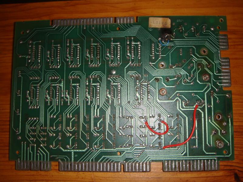

bon je vais commencer
la pile rechargeable soudé je pense que c'est pas génial , si quelqu'un pourrais me faire un photo de la même zone ce serai sympa pour que je puisse faire un peu mieux

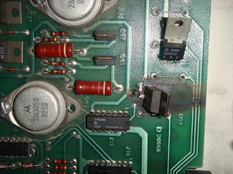

après sur la carte la résistance brulé (voir même la carte) a l'endroit de la soudure
pourriez vous me dire quelle zone contrôle cette carte ?
voila j'attends vos avis merci d'avance les amis ^^
Cpu acidifiée
Carte driver transistor Fumé
A refaire sans faute
Si tu te sens capable change de suite le transistor de la driver et teste les tous (MPSU45 équivalent sur RP)
Pour la cpu par contre il faudra refaire cela au propre et remettre un connecteur en A1J1 (car les dominos et aussi les fils soudés à même la cpu là c'est poas bien ;) )

donc l'option d 'un réparation j'ai retirer la carte driver du fronton
et voila la partie cachée arf
c'est pas génial il y a trois ponts qui ont été fait ( soupir ) lol
merci de votre aide et vos réponses

bonsoir , q53 commande le knooker c'est a dire la bobinne dans la caisse qui cogne quand tu clac une partie le fameux claccccccc,voili voilou ,pour ta pile tu la remplace par une pile au lithium cr 2034 + un diode 1n4001 cela sufit voir l'article de couin tres bien fat un petit dessin vaut mieux qu'un grand discourt ,amitié jean

En tous cas il y a une modif de masses qui a été faite sur la driver
Et la cpu mérite une restauration
J'ai lu ton Mp, regarde sur RP, tu as dans la rubrique Services, dépannages, tous les tarifs affairant aux dépannages des cartes
Sinon le mets pas en pièces pour si peu, cela se refait nickel les cartes là ;)

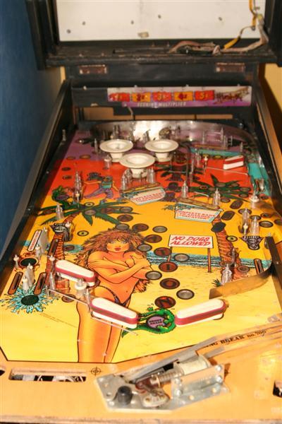

Fais un max de photos lors du démontage aussi bien de dessus que des vues rasante pour bien repérer les plots car il y a 2 hauteurs.
Bon courage
OUai surtout que la photo numérique nous permet cela
Alors n'hésitez pas à faire des photos
Dans certains cas perso je mets un réglet à coté afin d'avoir certaines dimensions des vis ou entretoises en mémoire
Marrant tu n'as pas les décors traditionnel de pétés
Déjà pas mal du tout
La rampe gauche est normalement transparente ;)
Tu as un plateau en bon état
Il mérite c'est sur là
Bien joué le repérage, surtout les plots plus grand pour les portillon avec les ressorts de commande.

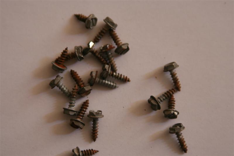

le démontage continue pas facile par rapport au Playboy
la visserie complètement rouillé (mais commence s'appelle ce genre de vis SVP)

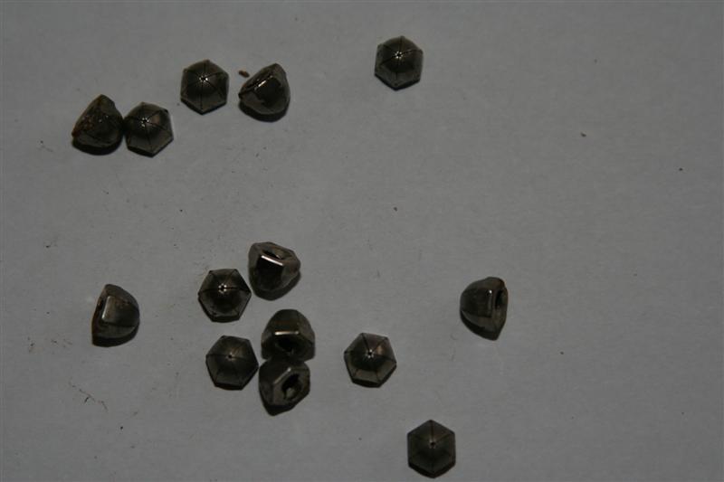

et ce genre de cache qui se visse comment cela s'appelle

Les écrous rapide pour les décors ce sont de T-Nuts
