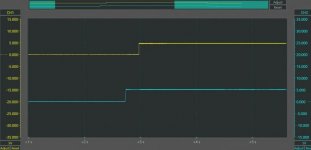

Bon, J'entends déja David me dire "c'est de la merde ton ocilo" MDRMDR.
N'enpêche que, J’ai pu tester les circuits reset et horloge que j’ai refais sur la carte, pour moi ils fonctionne.
Une chose est sure, il ne demare toujours pas
OUi c'est bon ce que tu as
Tu as bien compris
