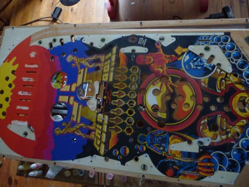

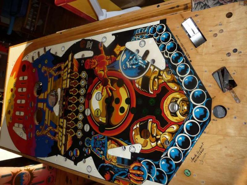

Bonsoir à tous,
Voila le plateau du 8 ball refait, je fais une pose sur ce flip car il me faut refaire la caisse "peinture non conforme à l'origine" .
Je me lance donc sur la resto du plateau du Gold Ball, plutôt réfection car celui ci est vraiment en très mauvais état.
Il me manque beaucoup de zone de peinture ainsi que des défauts comme des impacts sur ce plateau.
Donc pas mal d'enduit pour le débouchage et divers mélange de peinture afin de retrouver les couleurs "d'origine".

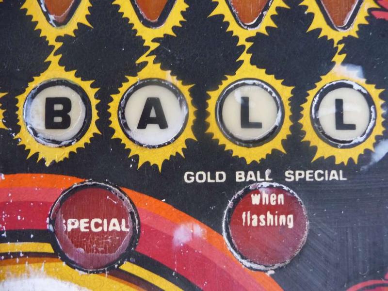

J'ai quelques question sur la réfection des inserts car pour les marquages noir, pas de problème avec du papier decal transparent ok, mais pour les marquage blanc, dur car les imprimantes ne font pas de blanc, certes, il existe aussi en blanc mais découper les inscriptions ci petite bonsoir !
Avez vous une idée ?

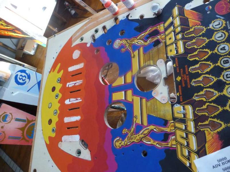

Voici le debut de refection de la zone haute du plateau
Et avant la mise en peinture
Pinezzzzzz
Tu attaques du lourd là
Je veux bien la suite ;)

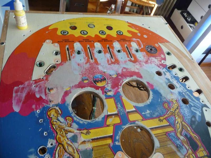

Bon, je suis toujours sur la peinture et c'est vrai, j'ai du boulot mais cela avance.
Pour faciliter le travail, j'ai demonté tous les inserts circulaire.
Quelle colle, peut on utiliser pour les remettre en place ?

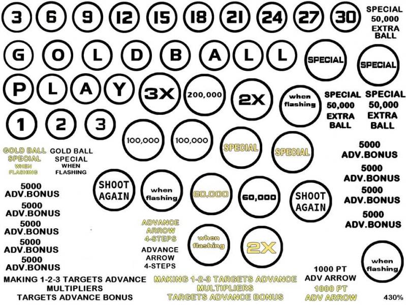

J'ai refais une plaque de décalque pour mettre sur les inserts et sur le plateau mais helas, je n'ai pas pu refaire certain en blanc, je l'ai donc fais en couleur jaune pale.
Je rame dur avec la resto du Gold.
Hier, j'ai refait les zone blanche et afin de protéger les parties déjà faite, j'ai mis du scotch "carrossier" mais lors du retrait de celui-ci, une petite mais chiante partie est resté sur l'adhésif.
Bon maintenant il faut que je reprenne mon pinceau et mélange de peinture.
Il faut vraiment être patient pour le resto d'un plateau.
Cela m'empêche le début de la réfection de la caisse du 8 ball, mais il ne faut pas ce disperser.
Tu as vraiment beaucoup de courage. les inserts sont déjà blanches si ton papier décalque est transparent il n'y a pas de problème ou alors j'ai oublié quelque chose. Bon courage et encore bravo pour tes retouches un boulot de dingue. ikoo

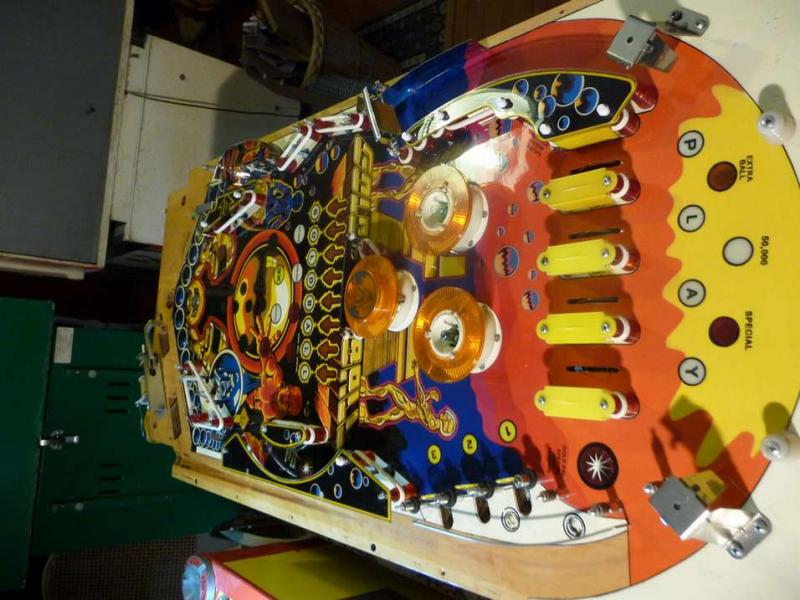

j'avance pas très vite mais il commence à ressembler à quelque chose Il me reste encore à faire en haut du flip, une zone avec du décalque blanc.
La zone de lancement de la bille est très marqué par l'usure due à la bille, j"ai doc rebouché par un enduit fin pour carrosserie mais celui ci est gris et cette ressort particulièrement.
J'ai bien essayé de mettre un peu brou de noix pour teinté mais résultat n'est pas terrible. Avez vous une astuce pour atténuer cette zone.
Pour le lance bille il faut poncer le bois
Mais tu n'arriveras pas à un niveau d'origine car tout simplement c'est du contre plaqué vernis en cet endroit
Soit inévitable de poncer
Cela blanchira un peu mais avec le vernis se verra bien moins

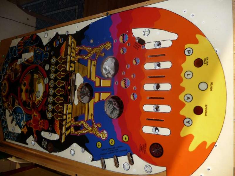

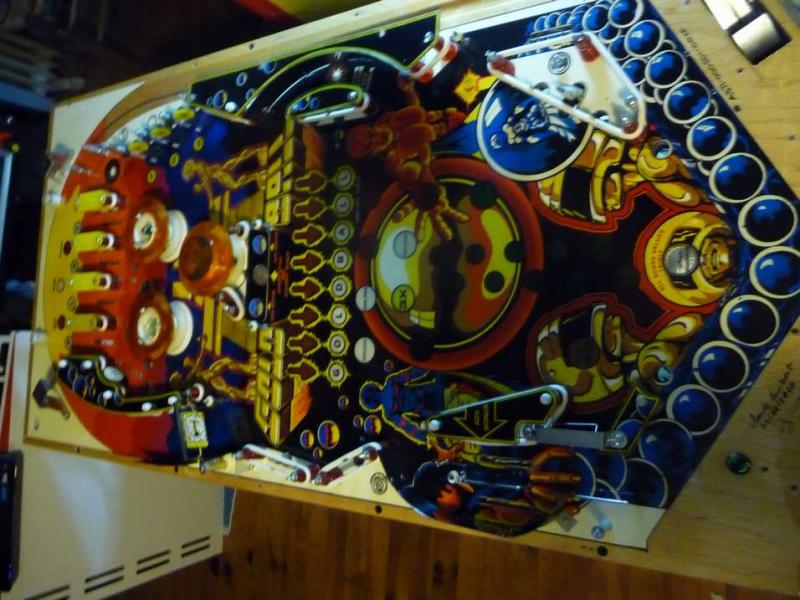

Bon, voila la fin de la resto du plateau du Gold ball
Voila ce que cela donne après trois couches de vitrif, les 2 premières au rouleau et la dernière avec un pistolet basse pression.
C'est la dernière fois, que j'utilise le vitrificateur de la marque Syntilor polyurethane, après avoir refais tous les blancs du plateau, ce vitrificateur jaunis vraiment trop.
Dommage car ce produit est très bien à mettre en place et très résistant.
Je suis aussi un peu déçu par les décalques, surtout écriture noir sur insert vert notamment 3 qui ont légèrement blanchis.
Happy_play a dit:
C'est la dernière fois, que j'utilise le vitrificateur de la marque Syntilor polyurethane, après avoir refais tous les blancs du plateau, ce vitrificateur jaunis vraiment trop (...) Je suis aussi un peu déçu par les décalques, surtout écriture noir sur insert vert notamment 3 qui ont légèrement blanchis.
Sur les photos, c'est difficile à voir, d'ici ça rend plutôt bien ! vivi
