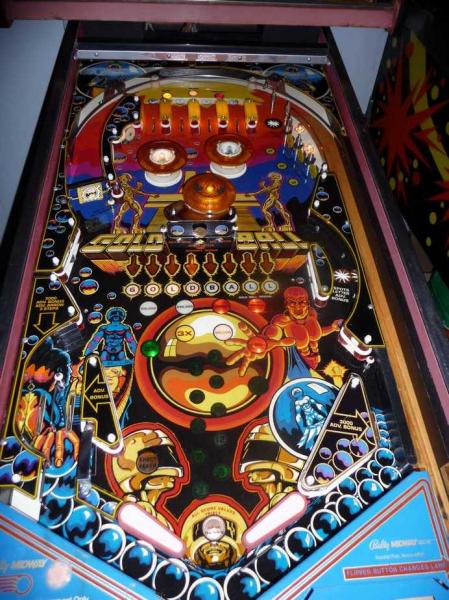

Voila, j'ai remis le plateau en place et rebranché le flip.
J'ai un peu oublié le fonctionnement des Bally depuis mon 6 m dollar man.
La led de la CPU clignote bien 7 fois, les lampes du plateau et du fronton fonctionnent, les test sont ok, mais pas de lancement de parti, pourtant il y a du crédit ?
J'ai regardé dans les articles, je suis peut être passe à coté ?
Bravo pour ton travail.
Tu t'en sort bien!
Ce n'est pas facile à faire mais le résultat vaut le coup. sup.
Il faille qu'il voit les deux billes

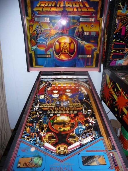

Et voila ! Il est quasiment terminé.
Elle est vraiment pas mal cette backglass.
Encore deux ou trois bricoles comme le monnayeur, refaire le décor du plateau en haut à droite, 2 chapeaux de bumper à commander.
J'ai commencé à joué et la, je ne retrouve pas les même règle que sur la version émulateur. En effet, je n'arrive pas sur mon flipper à avoir la bille en or.
Sur l'émulateur, il suffit d'allumer G O L D B A L L pour avoir la balle ! pas sur le vrai ??
