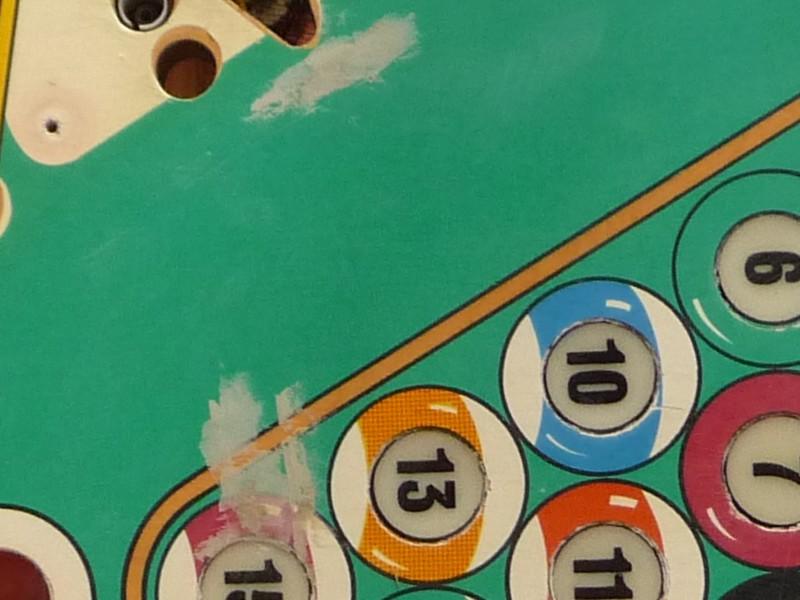

Mais commençons par le Eight ball. Ce flip à vraiment été bricolé de tout coté : Peinture caisse refaite mais pas au bonne couleur, gros même très gros bricolage sur le câblage du plateau (je pense qu'il a du être coupé), et bien entendu quelque usure du plateau qui implique des retouches de peinture.
Donc pour commencer, je me suis attaqué à la réfection du plateau, retirer le mylar et bien entendu, quelques petites zones à refaire en peinture.
Je me suis lancé dans le mélange de peinture afin de me rapprocher le plus prêt possible de la couleur originel du plateau, mais avec les couleurs que je dispose, je n'y arrive pas.
Je fais donc un appel au personne qui on déjà fait des retouches et utilise peut être la marque Prince August, que prendre comme couleur et quel mélange, pour obtenir ce vert ci particulier de eight ball ?

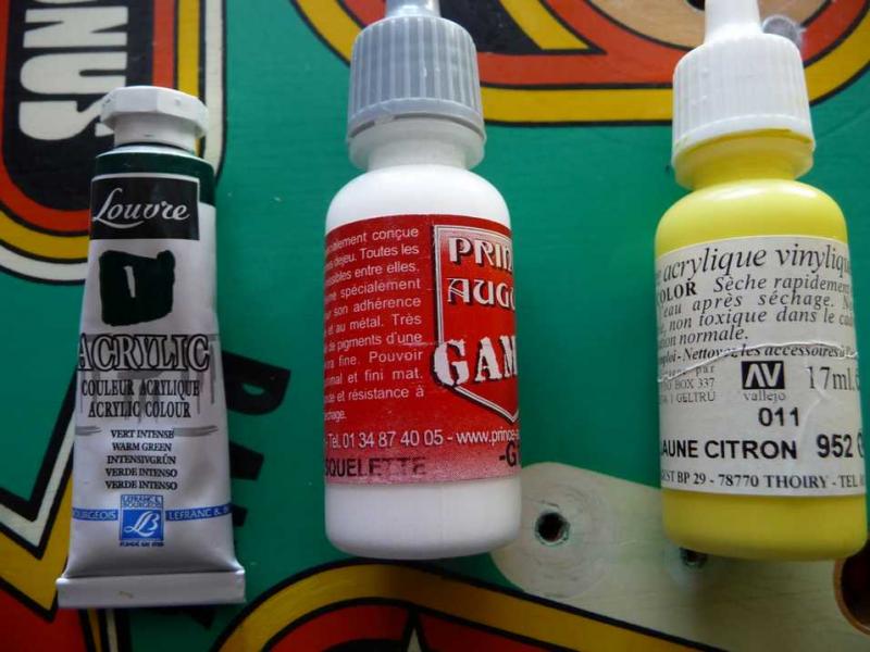

Avec un certain acharnement, j'ai réussi à refaire la couleur verte du plateau de 8 ball.
Du vert intense (tube Louvre), un peu de blanc (Blanc squelette prince August) pour éclaircir, et pour finir une pointe de jaune (jaune citron prince) et le rendu est vraiment pas mal.

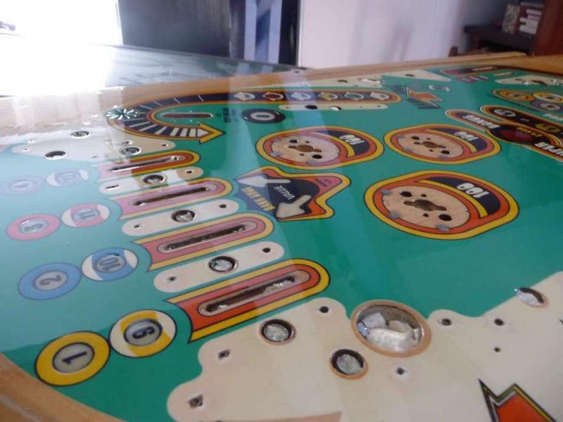

Fini la resto du plateau.
Apres 4 couches de vitrif : les 2 premieres au rouleau et les 2 suivantes avec une machine à peinture basse pression.
Le resultat est vraiment super, il a fallu plus d'un an avant que je me serve de cette machine.

super beau !!! sup. c'est quoi ce fameux produit avec lequel une foi posé le plateau est "vitrifié" ? car je voudrais vraiment restauré mon black knight comme ça
H
Happy_play
Oui du vitrif et la j'en connais qui vont grogner mais j'utilise la marque Syntilor polyuréthane et certe elle jaunie legèrement les blancs mais ce produit tien bien dans le temps et il n'y a pas de reaction avec les retouches et autre produit appliqués sur le plateau.
Avec le temps, je ne trouve pas que le plateau change de teinte !
J'ai eu de gros problème avec l'utilisation de vitrif comme la V33 aqua qui ma donné 6 mois de travaux supplémentaire sur mon plateau de mon Tee 'd off.
