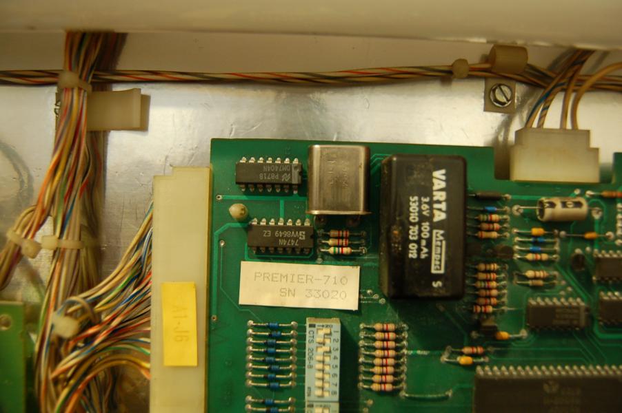

Par ailleurs, les high scores ne sont pas conservés. Je crois avoir repérer la batterie dans le panneau vertical. Changement à l'identique ou avez-vous bricolé une soluce ?

Ca marche plutot bien tout ca, sauf en ce qui concerne les high score. Ce qui ma fait dire que c'est la batterie, c'est que flip éteint, il sont gardés 1 heure mais ne passe pas la nuit. Vous auriez la soluce ?

En fait, si vous me confirmez que je dois changer la batterie, je remplace par une pile lithium et une diode 1N4148 ?
OUi OUi
Bien sur plus d'accumulateur
Regarde aussi ce que consomme le circuit mémoire en mettant un multimètre en // sur la résistance de 62 Ohm et ce flipper éteint
Si cela marche bien tu n'auras que au pire 200 µV
Salut à tous,
1 - Avant de faire des c....., c'est bien l'accu "Varta" en haut des photos qu'il faut que je remplace par la pile lithium ?

bonjour,oui c'est bien la batterie varta noir 3.6v ,n'oubli pas pile lithium + diode ,pour tes batteur commence a bien nettoyé tes interieur de bobinne + foureau+butée/plongeur etc surtout pas huille ni degripant juste remontage a sec et vérifie bien que le contact eos (coupure de batteur est bien propre et surtout une bonne condutivité du contact et un nettoyage des 2 boutons de caisse qui commande les batteurs quand je dit nettoyage cad des contact a lame dans la cisse juste derriere les boutons des batteurs ,voili voilou ca doit rouler apres,amicalement jean

Par contre à la vue de l'acide la CPu serait à refaire car cela à déjà coulé sur la carte et surement cela pose des soucis déjà

Ta CPU est oxydée par l'acide de la batterie qui a coulée. Tot ou tard, elle finira par ne plus du tout démarrer cette CPU.
