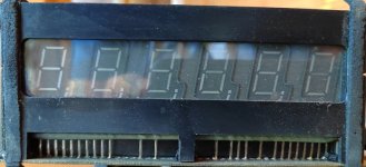

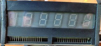

Je me suis re connecté car j'avais justement oublié celaConcernant les afficheurs de scores, certains chiffres sont comme brulés et ils ont noircis la backglass. Cela se répare t-il ou faut-il les changer ?
Voici quelques photos des afficheurs. Je les trouve dans un bon état, un semble ne pas être d'origine.Je me suis re connecté car j'avais justement oublié cela
Montre nous cela de près
A mon avis c'est un ARC qui est dû à une mauvaise régulation du 190V (passé à 230)
Cela n'affectera rien, le segment sera juste moins lumineux
Profite aussi de regarder les SOUDURES de tous les connecteurs des afficheurs
C'est souvent la merde là
Merci de ton aide.C'est normal sur les afficheurs
Rien à changerc'est l'âge
Au pire quand et seulement quand il seront illisible là oui
Cela se dépanne peanuts les afficheurs par contre
Sinon gagné je vois les soudures des connecteurs HS
A refaire, brossage, flux soudure, nettoyant flux et Zou

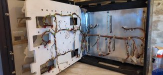

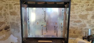

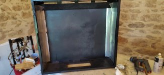

Ca pour avoir frotté j'ai frotté, enfin le touret avec la brosse métallique. Ce que j'ai frotté à la main c'était toutes les tôles du fond. Ma tendinite n'a pas aiméNEttement mieux
Et tu as bien fait de frotter les barres de fixation des cartes
Car s'il y a de l'acide là, cela se re dépose après sur une carte refaite (ou non) et cela re miamme une carte !!!
Toujours bien bien nettoyer, brosser cela

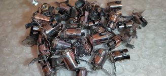

OUAAAAAAAAAAAAA Dis doncCet après-midi nettoyage et polissage des douilles:

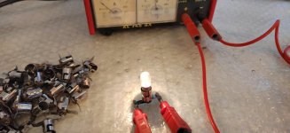

test et remontage:

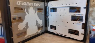

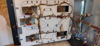

Remplacement des fils à nu par du fil isolé:

J'en connais un qui s'était fait chier avec une sableuse pour un résultat moins bon lolComment as tu réussis à récupérer les douilles ainsi

Pour les douilles, brosse métallique sur la perceuse puis disque feutre et pâte à polir.OUAAAAAAAAAAAAA Dis donc
Tu peux nous en donner l'astuce ?
En tous cas elles semble neuves !!!!
POur le fil OUI autant prendre du fil isolé, mais gaffe à la section
Car 40 ampoules = 10 Amp pour des types #44
Pour cela la tresse, car puissance maxi avec
Il te faudrait au mini un bon 0.75 mm²
