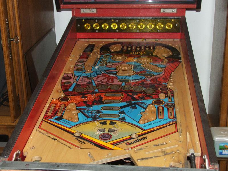

nouvelle restauration il y a environ 1 an
c'est parti

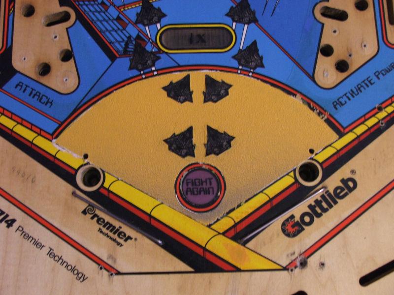

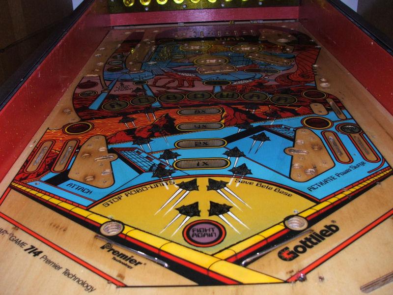

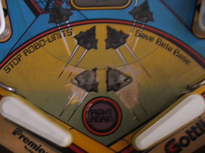

décor pété
plateau abimé
décor pété
plateau creusé
plateau abimé

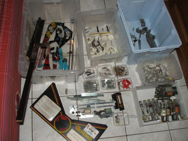

Allez on démonte

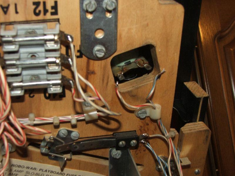

photo car on déssoude certaines bobines notamment au niveau du magasin de billes
pas de risque les fils la bobine comme cela au remontage on sait dans quel sens il faut les ressouder
tout ce que j'ai dessouder ce même principe
tout est démonté
organisation et outillage cela va chauffer

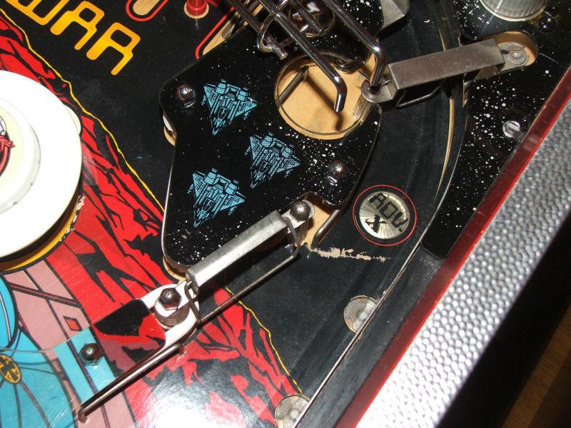

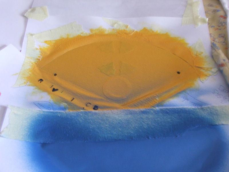

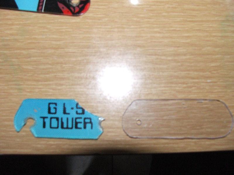

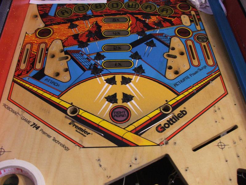

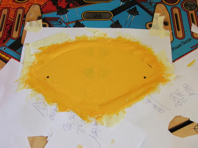

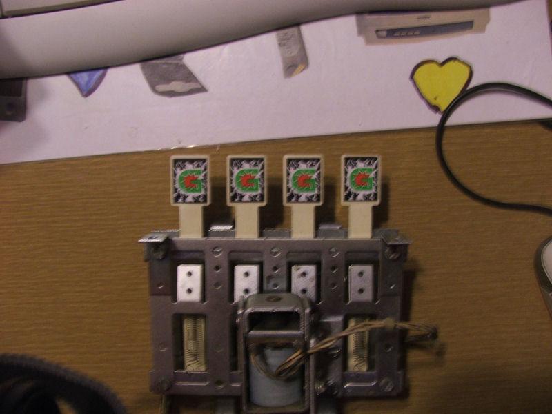

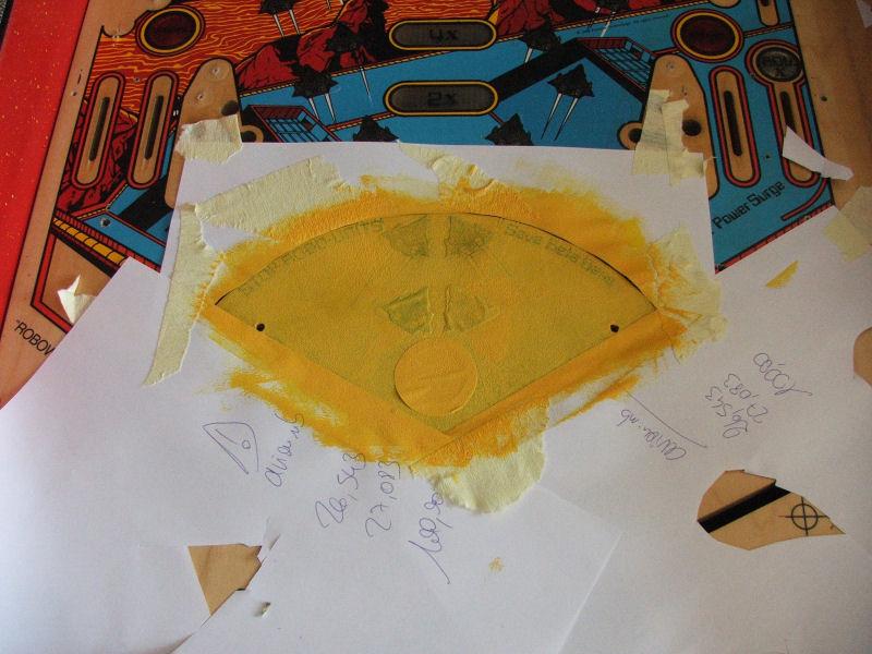

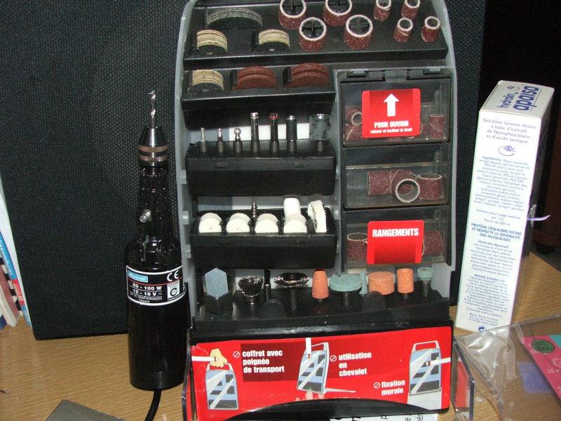

les décors scannés puis on travail le plexi à la dremel premier gabarit

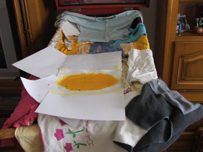

je recouvre l'emplacement des petits vaisseaux avec du papier coller au baton de colle
et j'attaque la partie centrale
aprés plusieurs couches
on se prépare pour les petits points à la bombe aérosol bleu ;) fLaShZ

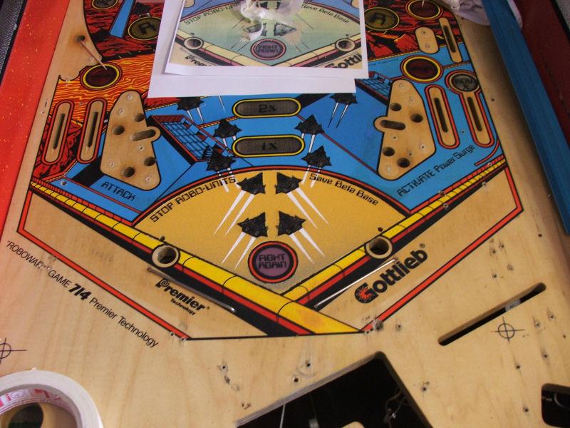

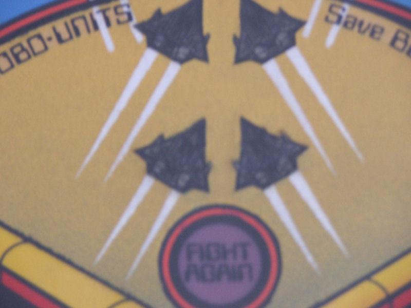

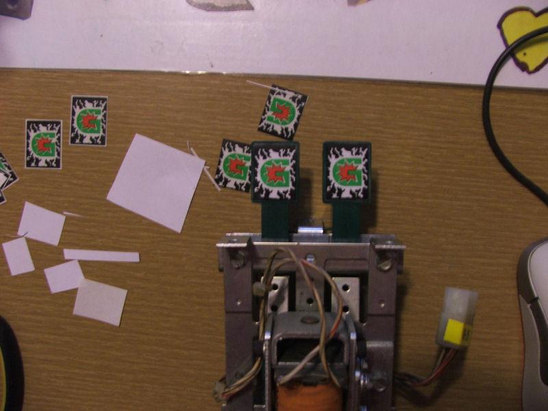

les papiers enlevés, les vaisseaux ont été imprimés sur du papier transparent auto collant de Micro application
Le dessin du vaisseau venait de fLaShZ qui restaurait aussi son robowar à l'époque il est nickel
mise en place
les lettres même principe

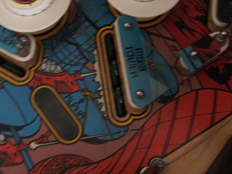

les contours noires sur la fumée des vaisseaux, puis un petit ponçage histoire que la vitrification accroche bien

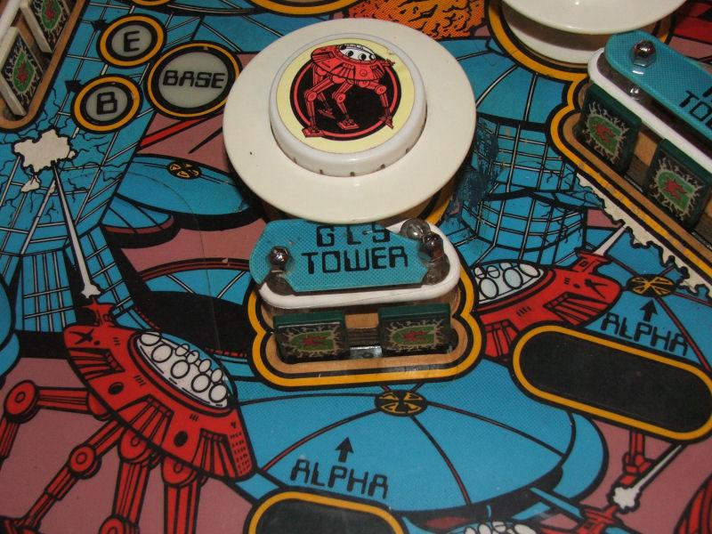

les banques de cibles, nettoyage
papier blanc pour le fond , et papier transparent comme les vaisseaux dessus on colle sur la cible
et voila
vitrifié

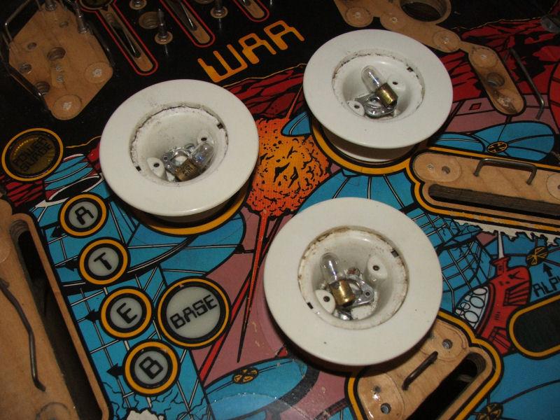

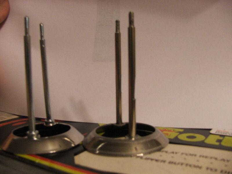

et ça pour les bumpers : on change à gauche neuve venant de RP, à droite usé

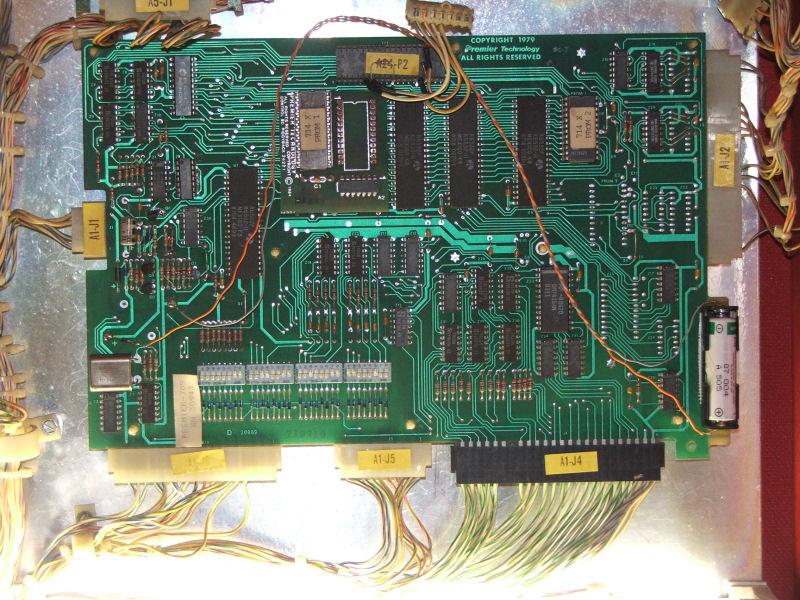

la cpu même traitement que le tx sector, pile ls14500 et diode

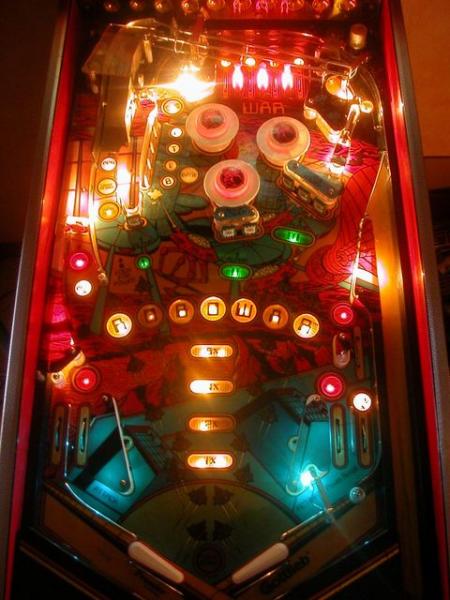

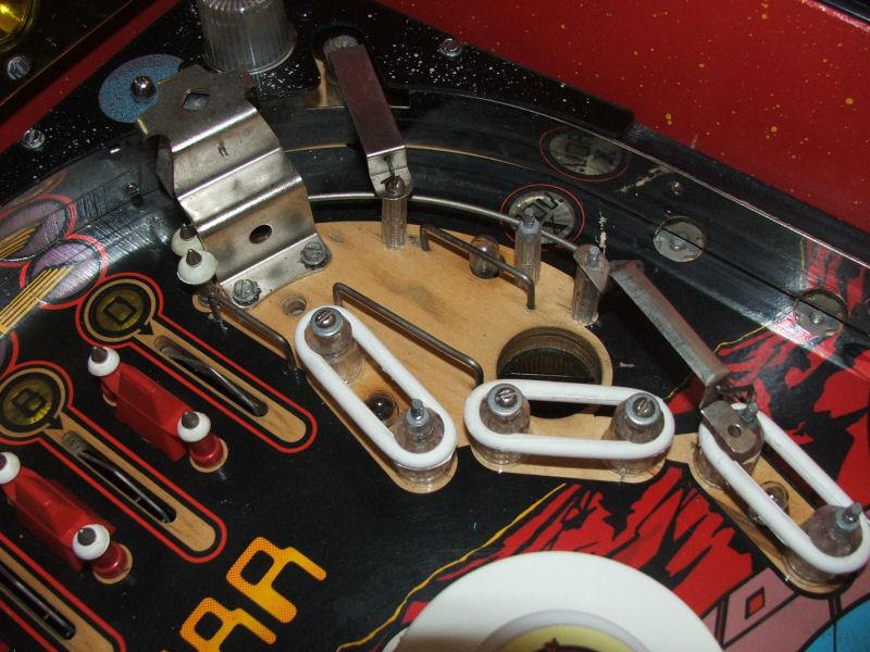

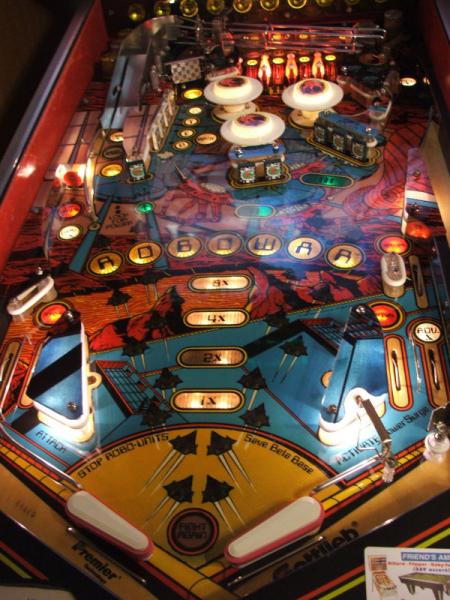

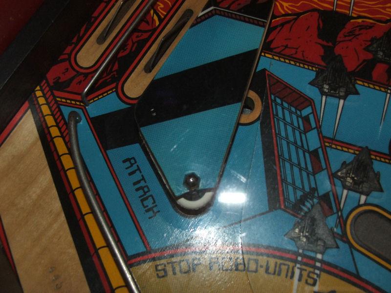

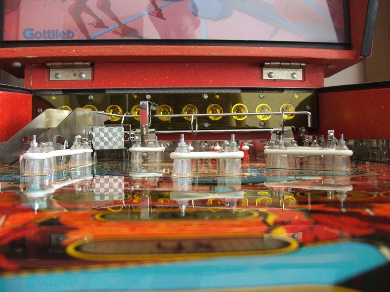

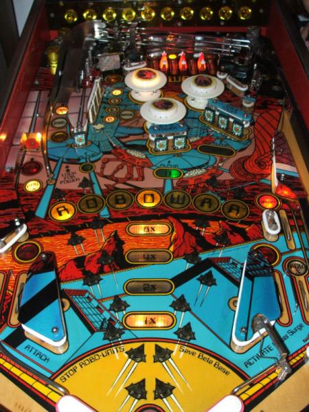

on remonte, la vitrif c'est beau

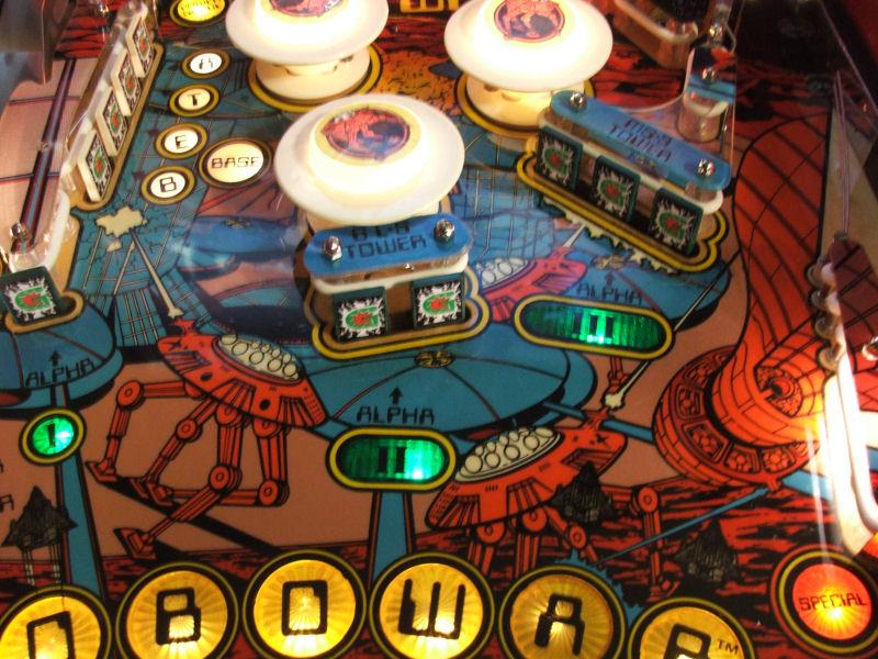

les décors refaits
idem à droite et à gauche la dremel c'est top

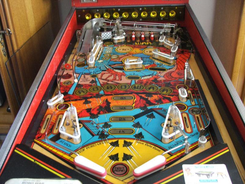

fini de monter
toujours autant de photos 340 et de temps maintenant je suis tranquille

En tous cas franchement il est aussi beau
Je cherche à savoir qui avait changé les couleurs des lampes en prennant les RP colorées
Car j'avais aimé le changement de couleur des GI suivant la section du flipper
fLaShZ
J'attendais le copyright pour le degrade du bas plateau :( :p
Je me demande bien de qui tu parles aussi....
Hummmm.... tu ne vois pas ? Hihihihihi
Bon, j'essayerai de remettre ces deux ci (avec Arena).
On les retrouvera toujours dans ma signature ;)
fLaShZ
Et wouala :)
Le bleu sous les slingshots, le rouge dans les bumpeurs Kontent
fLaShZ

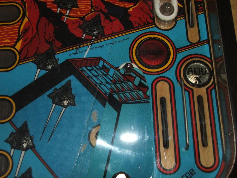

Les negligeances de ma restauration :
- je n'ai pas eparnié les messages "Stop robo units" et "Save beta base"
- je n'ai pas refait les decors abimes (slingshot droit, tout petit decor juste au dessus, celui des cibles centrales, et celui du trou de blocage de bille)
Pour le reste, il etait peut etre meme mieux que neuf (une vitrif, c'est autre chose qu'un plateau d'origine a mes yeux, surtout si les peintures sont belles et bien finies)

j'ai opté pour de la vitrification polyuréthane Synthilor 227 et peintures acryliques
tu démontes ton plateau, tu prends des photos, tu nettoies ton plateau, tu ponces, tu nettoies de nouveau
tu appliques les quelques retouches peintures qui s'imposent, tu ponces légérement ou pas c'est un choix car les retouches c'est un peu chaud de reponcer dessus,tu appliques ensuite 3 fois les actions suivantes
vitrification puis une fois sec ponçage léger bien entendu à ta derniére couche de vitrification tu ne reponces
le ponçage entre les couches de vitrification permet de corriger les quelques petites incorrections mais aussi qu'elles "s'accrochent" entre elles, aprés tout cela on laisse sécher un bon moment au moins une bonne semaine et tu remontes tranquillement, en attendant tu as pris le soin de nettoyer tout ce qui va sur le plateau
changer tes billes par des neuves
