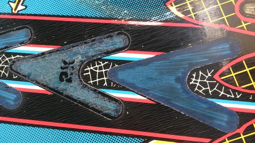

Je pense que ce sont les stickers d'inserts qui sont abîmés, il ne reste plus qu'à les enlever pour en remettre des neufs ou retravailler au pinceau chaque insert, ensuite un bon vernis sur l'ensemble
Jamais eu de sticker à l'origine
C'est de la peinture sur plastique noire, qui est vernie par la suite ;)
Merci pour vos réponses ;)
Du coup, je vais les poncer légèrement (800 à l'eau) et faire les retouches peinture.
On verra bien une fois vernis (c'est pas pour encore car j'avance doucement débil)

j'avais la même chose sur mon F14 après retrait du Mylar,
du coup j'ai gratté avec la pointe d'un cutter (pas trop neuf) sans appuyer pour ne pas "planter" dans le plastique, ensuite passage à la pate à polir P5....

Merci Nekkx pour ta réponse, cela ressemble effectivement plus à ça ;)

-Tout d'abord j'ai suivi les conseils de Nekkx pour les inserts. Et effectivement je suis arrivé à retirer cette fine couche de vernis/colle/décal en grattant légèrement avec le plat d'un cutter. J'ai essayé d'épargner autant que possible les inscriptions car je compte les refaire au pinceau et il me faut une base. Ponçage à l'eau avec du papier 1000 et un coup de pâte à polir. Le résultat est plus que satisfaisant.
