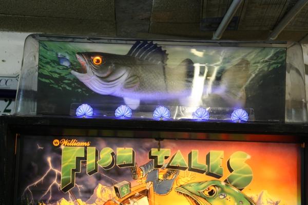

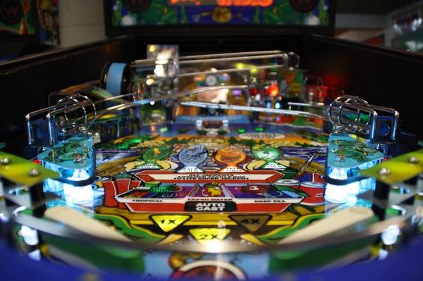

OK, merci beaucoupzackmk2 a dit:Je suis à trois couches, avec au moins 24 heures de séchage entre chaque couche, tu charges pas trop et tu peux reverdir dans les 15 minutes puis tu laisses sécher 24 heures au moins et tu peux recommencer

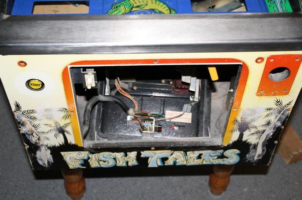

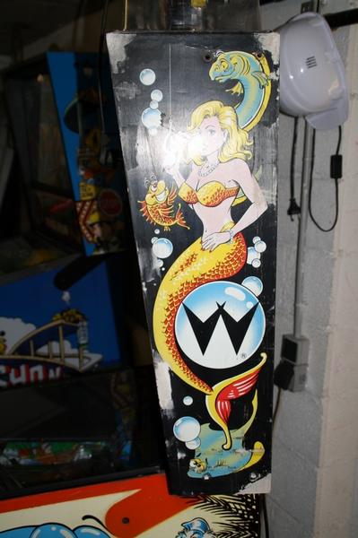

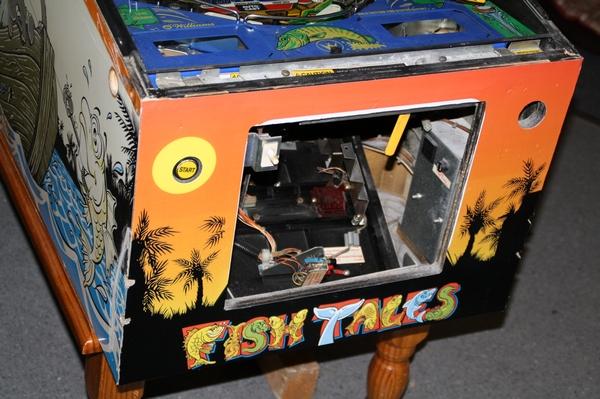

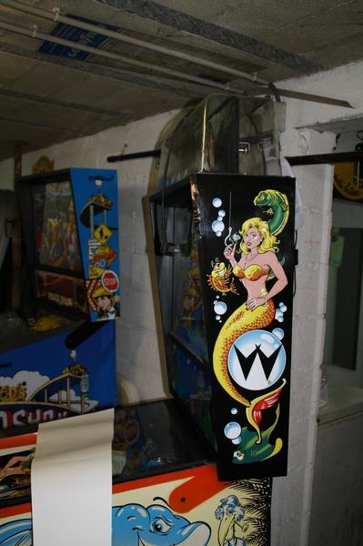

Ybaresan a dit:Et avant de poser ton nouveau décal, tu n'enlèves pas l'ancien ?
Ybaresan a dit:Intéressant ! On a souvent l'exemple de la caisse mise à nue avant la pose de décals, mais très peu de retour avec pose sur une caisse avec l'ancien décal.
Pour rattraper les défauts de ta caisse et du fronton, tu as utilisé quoi ? Sintofer ? Sintobois ?
Ybaresan a dit:Tu poses les décals sans rien démonter dans le fronton et dans la caisse ? noeil
Pas même le translite ni le plateau ? noeil

Beau travaille, super
