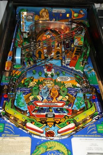

Bon comme le Party Zone a rejoint une autre game room, un Fish Tales est venu le remplacer
avec du boulot

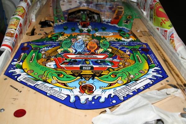

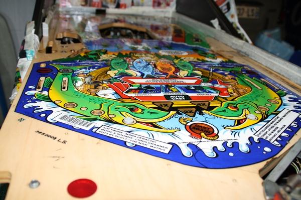

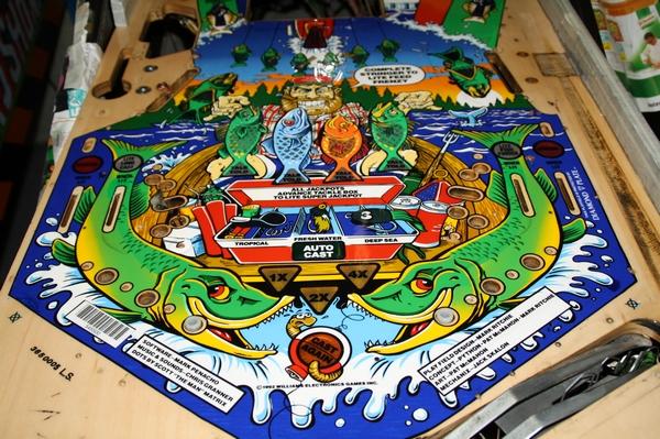

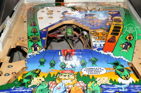

aujourd'hui il est demonté
les pièces sont nettoyées et rangées

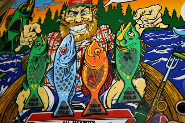

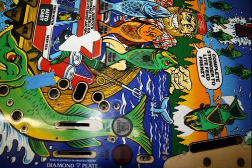

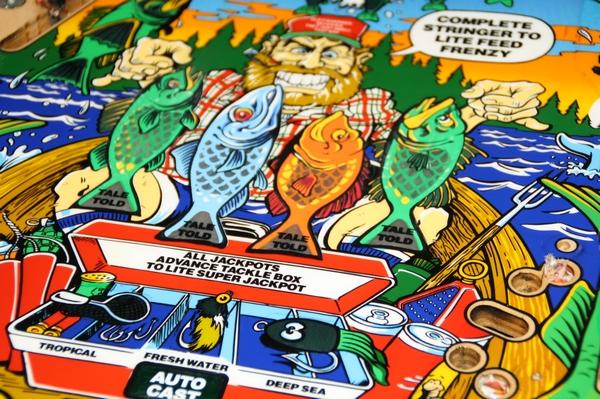

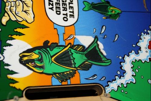

j'ai attaqué le plateau (decals d'inserts à changer par endroit et retouches peinture avant vitrification)
celui là c'est fait

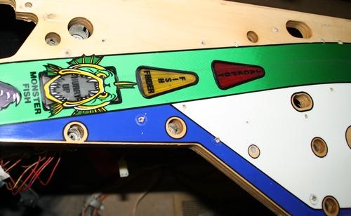

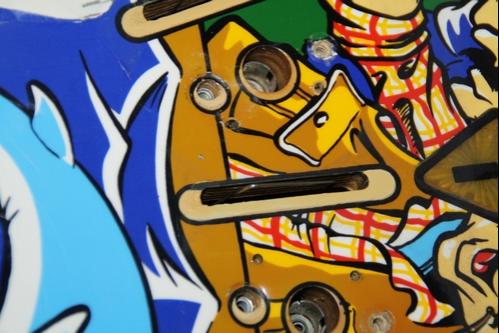

rebouchage des trous d'usure en sortie de tunnel aérien
des inserts repris au pinceau ne nécessitant pas un remplacement
et encore des reprises peinture autour des switchs
