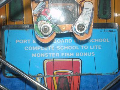

Pour le fronton là ce sont des torx avec une empreinte mâle au centre et seulement là

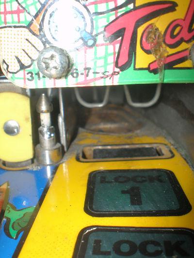

L'entrée cracra du caster club (ou il semble aussi y manquer un elastique...) :

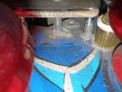

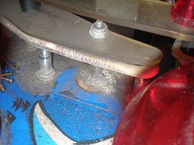

Le coin des bumpers, ou là, ben je vous laisse juger via les images... :

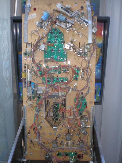

Maintenant le dessous du plateau (merci David pour les explication ^^) :

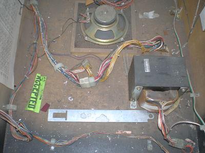

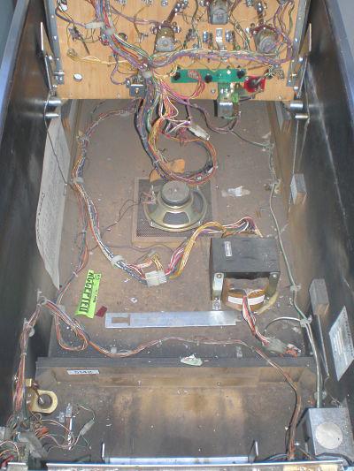

... et la caisse, ou là c'est carrement le merdier, entre les bouts de plastiques, les bouts de verre, de metal, la crasse... y'a du taf !!!
Quelqun aurait-il une idée sur l'utilisation de la barre de fer qui se ballade dans la caisse ??? à côté de l'alimentation sur la photo...

C'est la barre qui se mettait devant la porte des monnayeurs et qui faisait une sécurité supplémentaire pur la caisse..
J'ai répondu un peu vite ..Comme quoi après la sieste on a l'esprit mons vif.. Celle ci venait en appui en travers de la caisse de monnaie..
