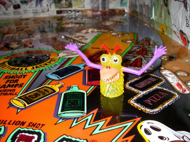

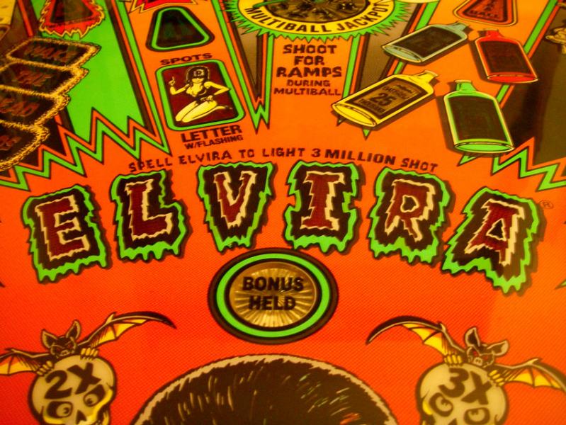

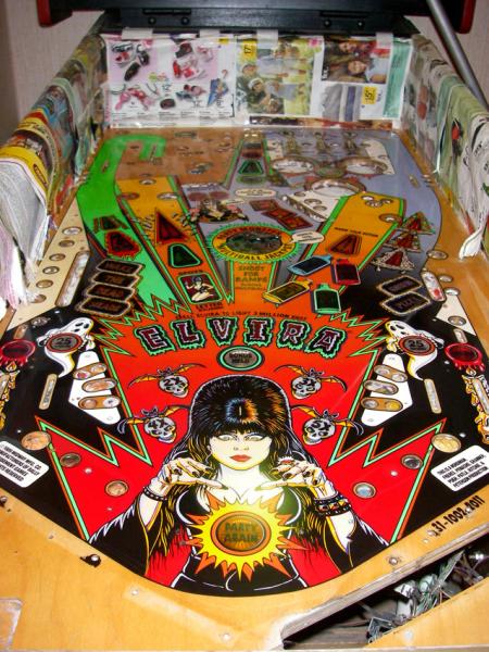

Pour faire suive à mon post sur les inserts du plateau et les déboires que j'ai eu avec le vernis qui coule et autres joyeusetés, je viens cette fois poster des photos du plateau terminé !! Kontent
Tous les décals sont neufs, quelques retouches de peinture et raccords de peinture sur certains décals qui étaient trop petits par rapport à l'insert (les lettres elvira et les bouteilles).
Puis vernis, coulures de la mort qui tue, rectification des coulures, re vernissage puis poncage léger et polissage !
On l'a terminé aujourd'hui avec la précieuse aide de Boumba qui est passé avec ses polish, lustrants magiques et ses bières aussi :lol:
Au passage je remercie tous ceux qui m'ont aidé pour cette restau !
Boumba je te dois des bières, j'oublie pas picollo
Allé place aux photos :
Et voilà
J'attends encore quelques jours avant de remonter et de nouvelles photos feront suite ;)

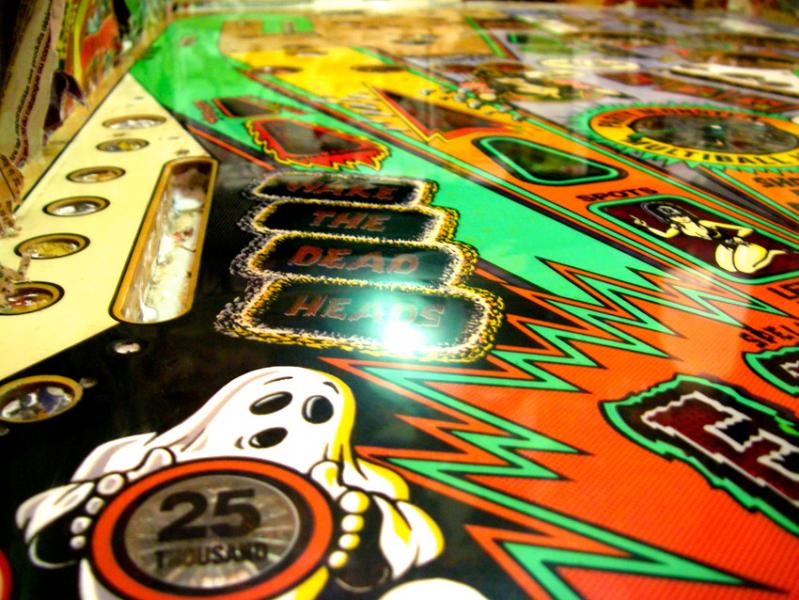

oO
Le blanc des fantômes même pas marqué ! oO
