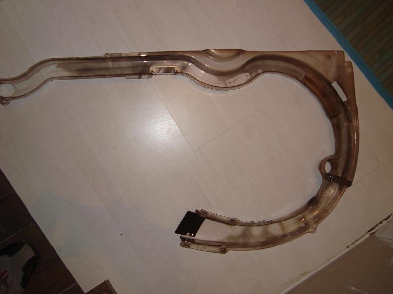

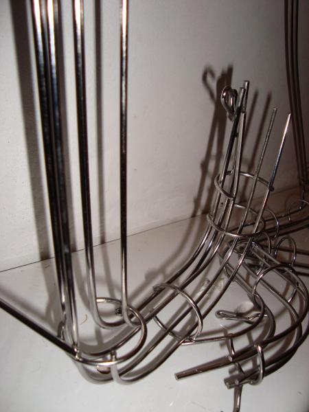

Voici la bestiole :

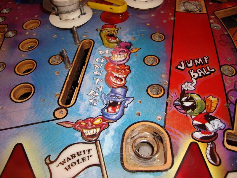

Le couloir Monstars :

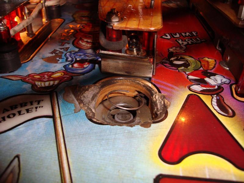

Le trou d'ejection :

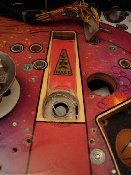

La tirette ;) :
Une belle rampe :

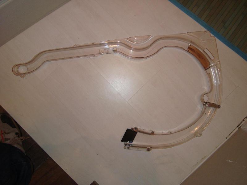

A vous de trouver celle qui est nettoyée :
J'aime quand tout est clean :)

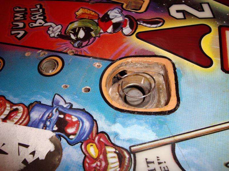

Place a la resine et à la peinture :
La suite :

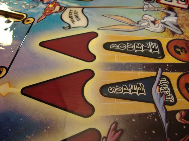

Un apercu avec le novueau decal et la peinture refaite :
coooooll
Tu t'amuses bien si je puis dire
Tu as fait le decal toi même ?
Pour le bloc de cibles, niveau decal, vois un peu les mini posts, il me semble que cela n'est pas ainsi (si je me rapelle en ayant vu cela sur celui que j'avais)

Du coup j'en ai profiter pour poncer le plateau et reponcer la resine autour des trous et j'ai fini toutes les retouches de peinture. Demain je pense que je vais vitrifier :)

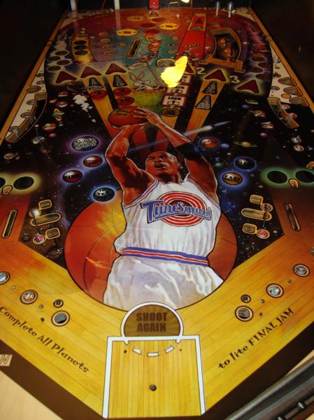

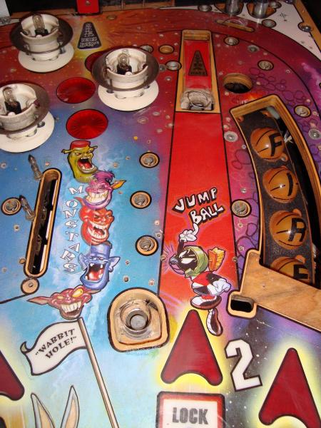

Bah voila une vue d'ensemble, j'ai tout reponcer et refais les retouches :

Voici la 3eme couche de vitrification :
Cette photo c'est pour montrer que si un insert a une bulle, il suffit d'insiser puis d'appliquer grassement la vitrification qui comblera la bulle (vous vous en souvenez non ? ;) ):
La partie haute du flipper :
La suite bientot ;) ...

Chapeau, ça a l'air super lisse, sans bulles ni poussière!
Stop stop stop
Cela sert à rien de sur coucher après cela fera des défauts de vagues ou taches ou remplissage en cuvette
Laisse sécher 15 jours avant de remonter
