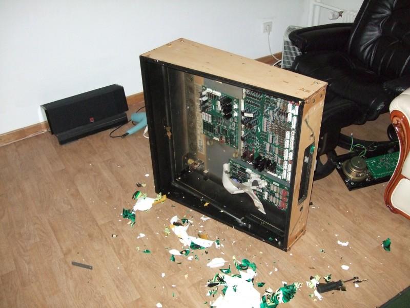

C'est le gros chantier du printemps... commencé hier....

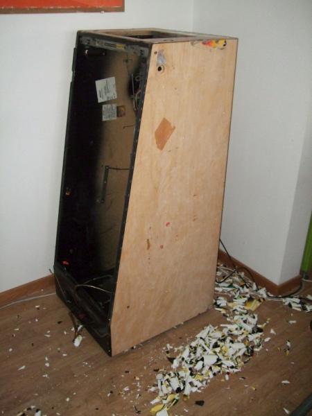

On attaque le fronton....
Puis la caisse.... galère les decals d'origine, fines, cassantes et solidement collées, une bonne heure par côté avec sèche-cheveux et grattoir.

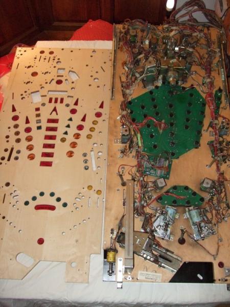

Y aura aussi un plateau neuf.... il a même déjà ses cliffy's marrto
Bon ben la fin c'est pas pour tout de suite hein.... un certain nombre de douzaines d'heures en vue vivi Non, ça se soigne toujours pas... picollo

Ben oui, en appart effectivement j'ai pas de sous-sol/atelier... bon c'est pas trop salissant, juste le ponçage qui suit, là, mais léger et avec une ponceuse qui se branche à l'aspi, ça va...
Vu le peu de vis à retirer tu devrais enlever les cartes électroniques du fronton, les vibrations de la ponceuse, puis la flotte le jour où tu colles les nouveaux décals pas top pour les cpu ;-)
Pascal
Exact j'avais pas pensé à la ponceuse, je vais les retirer de ce pas, de toute façon je voulais les retirer pour nettoyer la plaque du fond.

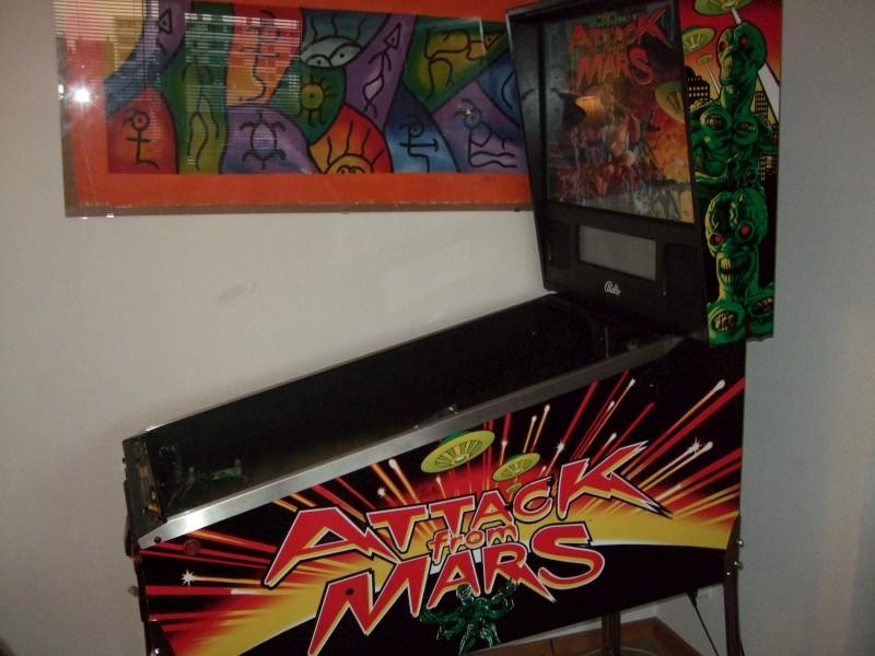

Bon ben ça a tout de suite une autre tête, y compris avec siderails neufs :-)
Maintenant j'attaque the big one.... Hum j'aimerais avoir Samantha sous la main (ma sorcière bien-aimée) et tiketiketik avec son ptit nez, tout le contenu de la droite transféré à gauche! Bon comme je suis plus à ça près, 3 couches de vitrifiant sous le plateau neuf avec ponçage au 600 entre chaque, pour que la crasse soit nettoyable. La première couche a été bue comme par un papier buvard!

T'as aussi un plateau de Mirco avec le keramik klarlack? Franchement la qualité est top de top, les couleurs magnifiques, les inserts bien alignés etc... vivement que ça soit fini!! Suis motivé! ET il le vaut bien :)
Crrispy a dit:
Oui a part qu'une fois monte... Les inserts ont blanchis...
