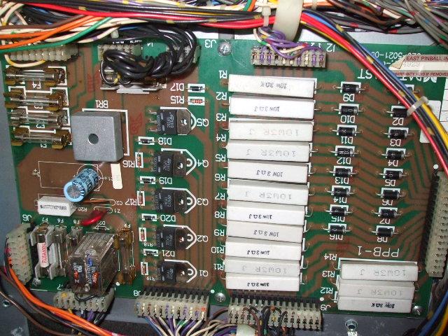

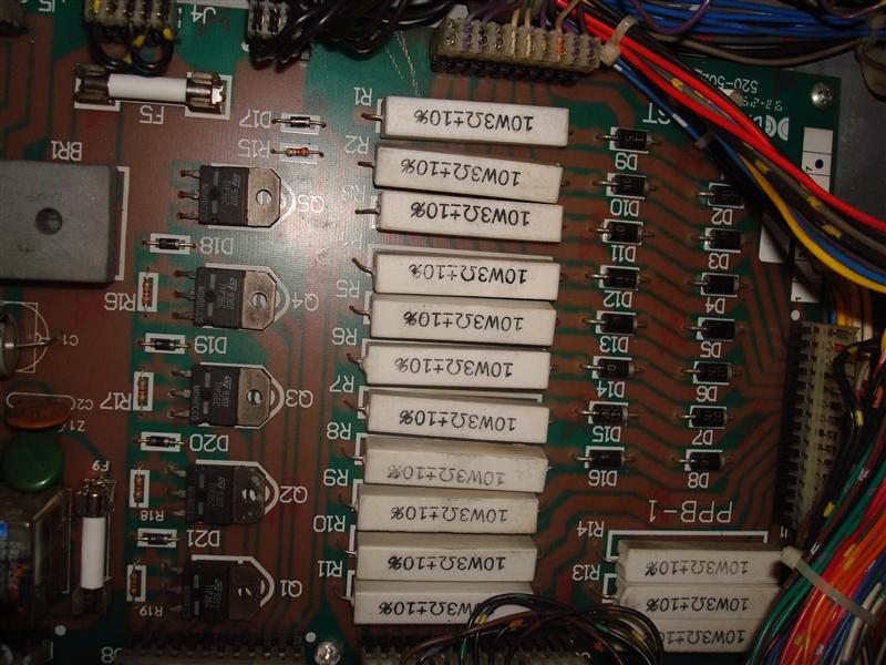

J'aimerai photo de ta ppboard et aussi du porte fusible (vue avec le condensateur et les ponts à diodes)
Je pense que l'on va trouver dans ce parage l'origine de tous les soucis de bobines

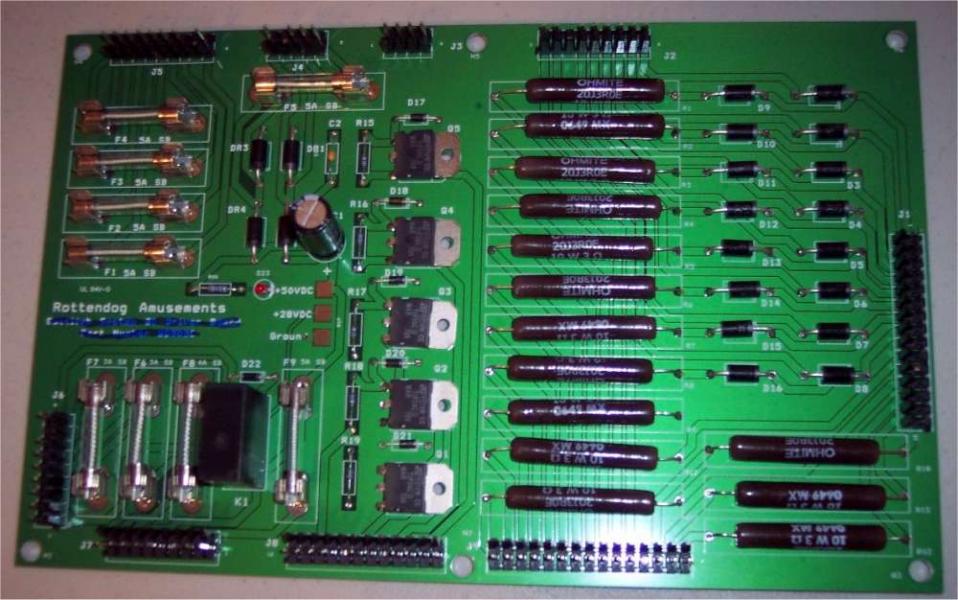

ben tout depend aux US une reconditionne 80 $ mais il n'y en pas en stock donc ca va c'est raisonnable ;)

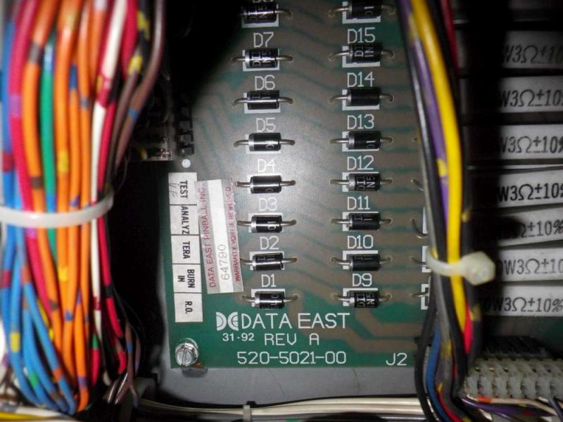

pour ma part mon lah possède cette ppboard :
520-5021-00 REV A

La voici, elle coûte 85$ sur le site officiel mais rupture de stock ...RAHHHH
oui je l'avais vu celle ci... mais non dispo :(

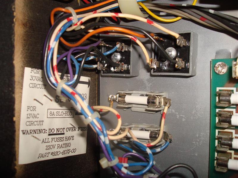

David voici les photos que tu m'as demandé :
Ne change pas ta carte
N'en achète pas une autre
Je dois comparer avant les deux schémas
Je suis plus que convaincu que ton soucis est sur le 30 V
Mesure moi la tension sur tes deux pont à diodes, au dessus du condensateur bleu (le gros)
Enleve moi les deux fusibles et vérifie les deux pont à diodes
Le fusible du haut, soit le pont à diode de droite s'occupe du 30 V justement
Le fusible du bas soit le pont à diode de gauche s'occupe du 16 V pour les lampes commandées et le condensateur (le gros bleu) agit comme un filtrage, de puissance
Teste tout cela correctement
Excuse du double post mais je peux pas éditer et effectivement j ai aucune lampe du plateau qui s allume
Donc pont a diode tension
celui de gauche : 0V
celui de droite 19.2 V
Avec fusible enlevé j'ai bien pour les deux les jonctions qui s'affichent...

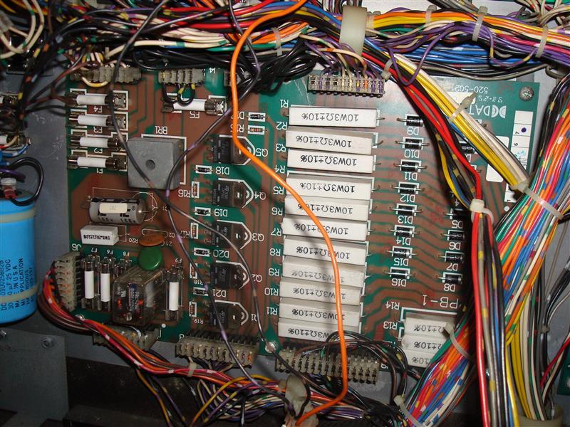

salut yopi

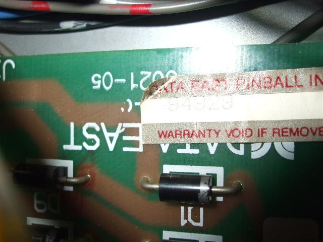

voici une photo de ma ppb et c est bien un 05 vivi
il faudrait que tu verifie le numero (qui est sur l etiquette collé ) sur la ppb si c est bien le meme que celui qui est a l interieur de la caisse du coté gauche vers le tilt , si il es différent c est que la carte n est pas celle d origine , idem pour toutes les autres cartes vivi .
a regarder les deux elles paraissent pourtant identique !? il doit y avoir autre chose
