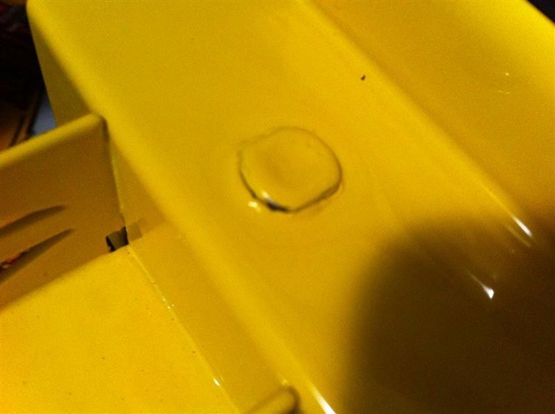

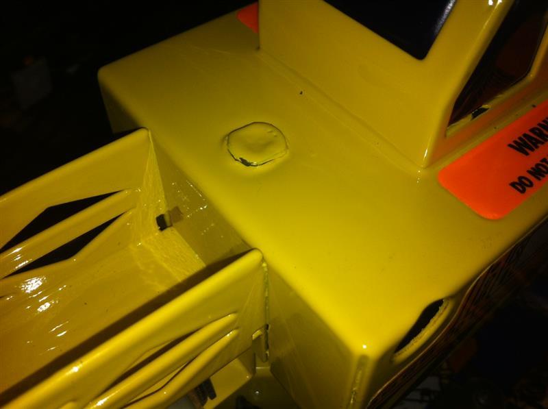

Je me suis pencher sur le réglage de grue je trouvais que la grue avait du mou qu elle tournait un peu malgré le moteur arrêter. Et bien en fait la pigiez qui tient la grue a son embase c est dessoudé ...

Voilà le jeu est minime mais fou la merde... Car elle bouge un peu de haut en bas et droit gauche

Voici les photos qui vont fonctionner cette fois-ci :
sont belles tes photos mais ne servent a rien :lol:
donne plutot des photos de l endroit ou s arrete la grue vivi
Elles servent car ça montre où c est dessoudé...
Si tu veux la grue a du jeu haut bas et également gauche droite et ce n est pas du au moteur...

jfk a dit:
C'est toi qui sers à rien blblblbl On voit nettement la soudure cassée qui donne donc un jeu entre l'axe et la grue !
Pour réparer, à part ressouder, ca va pas être facile car aucun collage ne résistera vu le bras de levier qu'exerce la grue sur l'axe :(
