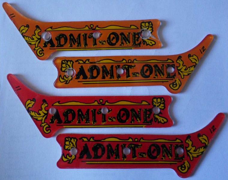

Par contre tu ne saurais pas où je pourrais trouver ces plastiques soit neuf ou occaz :
Et aussi personne n'aurait ce topper qui serait dans un coin du a un plafond trop petit :lol:
