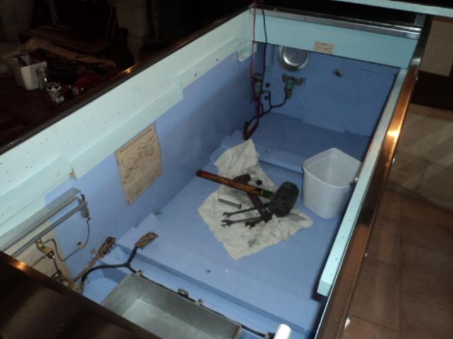

un des coté de la caisse à été changer par l'ancien propriétaire mais il n'était pas au meme cotes que l'autre
j'ai refais ca au mieux

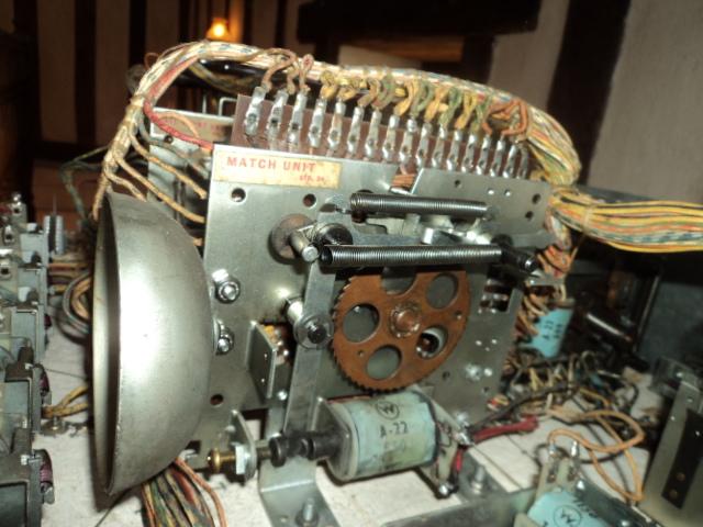

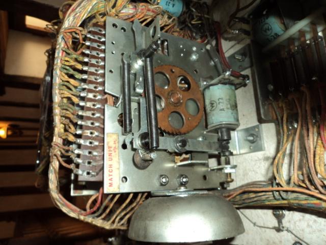

il me manques les pièces qui fonds sonner le timbre
je voudrais les fabriquer
quelqu'un pourrait-il m'envoyer la forme exacte des pièces ou de la pièce à usiner ?
merci encore à vous
je cherche toujours une personne pouvant m'indiquer la forme du petit marteau et son emplacement sur la photo pour que je puisse le fabriquer.
merci

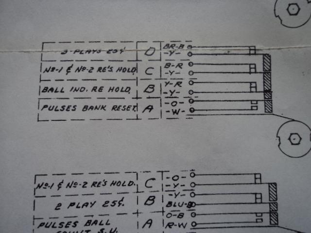

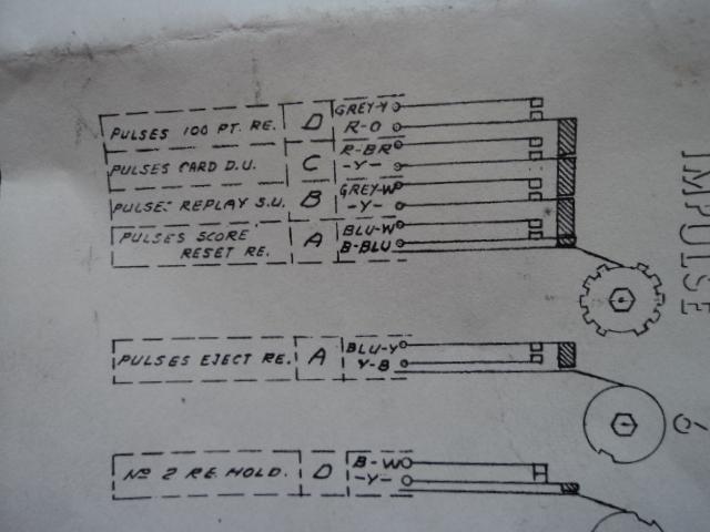

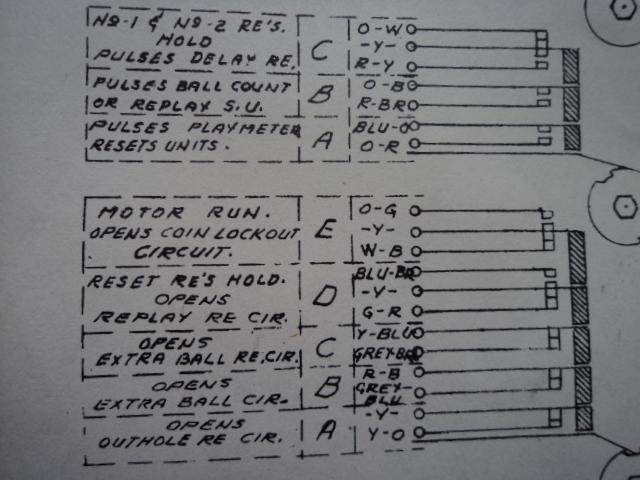

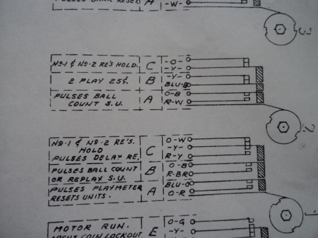

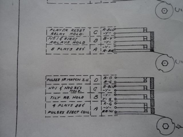

je cherche une personne pouvant me traduire en francais les inscriptions sur le shéma des contacts
merci
le RE.... par contre je ne comprend pas son abréviation
Return ?
Tu as sur le schéma général un contact ou relais Return ?
Impulse --> Pulse il s'agit d'impulsion en fait, soit un bref signal
Dans ton cas c'est le moteur que tu nous présentes ?
Précise sinon la traduction serait fausse
je cherche ce que chaque contact commande
pour trouver mes pannes

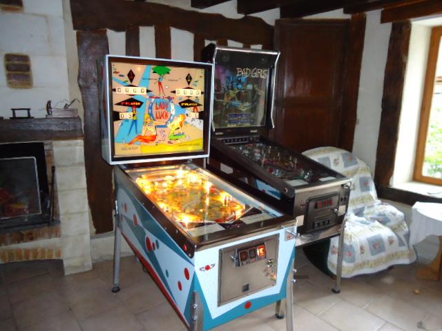

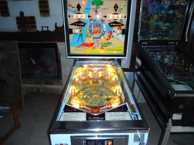

voici mon lady-luck restaurer, il me reste plus que quelques pannes
le jeu ne démare pas avec le bouton de crédit
et les 2 trous n'éjecte pas la bille

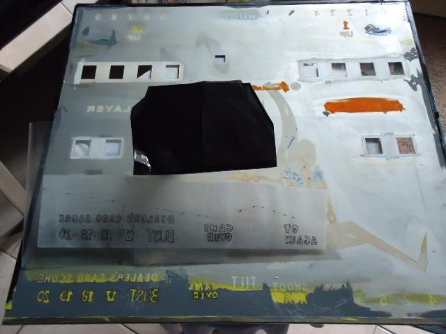

comment t as fait pour ta vitre alors?
j'ai tracer et repeins les incriptions grace aux photos que tu m'as fournie
puis j'ai mis une peinture grise pour isoler
j'ai utiliser du papier calque pour possitionné les inscriptions
puis du papier carbone pour reproduire à l'envers du papier calque
ensuite j'ai fais les retouche de peinture jaune
j'ai positionné du papier carbone sur la peinture jaune puis reproduit les incriptions à l'aide de mon calque
j'ai peint en gris autour des lettres puis vernis le tout avec du vernis automobile
j'ai fais ca au mieux

J'ai bien compris
C'est le moteur dont tu as les schémas
Pulse RE --> Pulse Relay --> Impulsion au relais pour un exemple
Hold --> Maintient, maintenir
Pulse eject coil --> impulsion à la bobine d'éjection
Pulse bank Reset -> impulsion à la serie de contact pour le Reset du jeu
Cela devrait t'aider
Count --> compteur
Unit --> unité
Motor --> Moteur
RE. --> Relay --> relais
Le reste me semble transparent ou des combinaisons

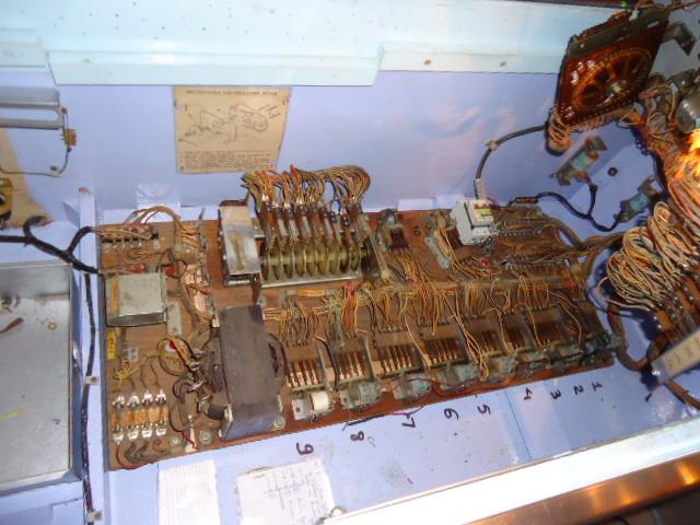

j'ai regarder et nettoyer les contacts des bobines-relais et des araignées comme tu explique dans tes articles
mais c'est toujours pareil
le card-score ne revient pas à zéro
et le démarage de partie ne marche pas, il demare seulement avec le second monayeur
la bille n'arrive pas et le jeu reste bloquer sur 1 player
je me demander d'où peuvent venir ces pannes ?
tester la continuitée
