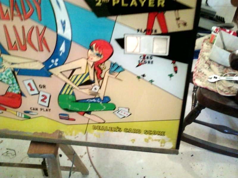

je possède un flipper william lady luck, 2 players que je restaure de mon mieux
sur la facade en verre une partie des numéro en jaune sont effacer en bas à droite
je cherche les inscriptions manquantes en dessous de (dealer card score)
peut-on vernir ou autre pour éviter que le reste de la peinture s'écaille?
merci de votre réponse

je cherche les insciptions manquantes sur la partie de la facade
d'un william lady-luck.
quelqu'un pourrait-il m'aider ?
tu fais une photo tu repares les morceaux manquants avec toshop
t as le R et le E entier a coté donc un copier coller et fini
poste une photo beaucoup plus nette de l inscription si j ais 5mn je te fais ça
t imprime sur un decalco tu vernis tu le pose et voila
http://www.seriousviewers.com/SB/sbglass.htm
http://www.seriousviewers.com/atwpin/atwbg.htm
refait vite fait avec ton image cradepixeltropsombre lol
fais des tofs uniquement des inscriptions si tu veus envois les moi par mail ça me prend 5 mn de te faire ça
si ont fait un calque d'après ma photo ca me donneras pas les inscriptions manquantes ?
ce que je veux c'est une photos de l'arrière pour que je puisse repeindre les inscriptions apparaissant avec les ampoules.
Ok j avais pas compris
et c est quoi qui est marqué?
Ce sont des chiffres
tu les connais?
Tres simple comme police de caractere
http://www.escapism.co.za/pinball_gallery.html
BUSY 17 18 19 20
sinon pour stopper les cloques le vernis en bombe fais gaffe moi sur backglass le vernis ramollit la peinture et donc te permet de la remettre en place
vas y doucement
http://www.flickr.com/photos/wowcool/2916133359/sizes/l/in/photostream/
En plus de cela il faudrait peindre à l'argent derrière pour bien masquer la peinture et ne voir que les écrits on dira
merci pour vos conseils
maintenant j'ai les bons numéros
