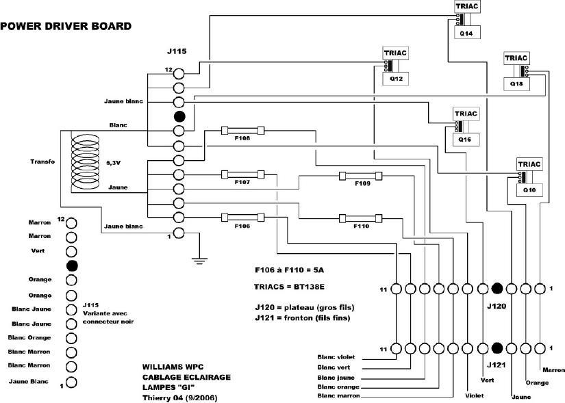

pour franck , ok pour ta driver mais n'oublie pas que c'est de d600 ===> fortes puissances .....
regarde aussi les tip 102/107 sur la driver si ils ne sont pas en cc ....
menu test du flip / depannage/ eclairage lampes + flasch et tu regarde sur l'ecran la ref du transsistor qu'il donne ..... ensuite il faut le tester sur la driver ... en general un transistor qui viens de claquer est marron/noir

Mais plus de Diode D600, il en faut pas
Il faut des ponts à la place ......Regardez truc et astuces ou les articles
Salut Didier et merci pour le schema :lol: Tu m as donné le schema pour une carte wpc, le congo est de 1995 (eh oui apres l attack, alors quant tu me donnes j 115 il est pas utilisé sur le congo, j 120 correspond aux raquettes de flip, enfin bref....... A mon avis l' illumination générale plateau sur les wpc 95 est a j 105 et l illumination fronton a j 106, j ai changé par moi meme d 11 et d 13 !!!! Devant témoin et une bonne bière.... yesss

.... bj franck et euh!!!! je vois que ça rentre vite ,felicitations pour la reparation .....les flasch sont des 906 elles doivent etre commandées pour un tip 107 sur la driver ,il suffit de regarder sur le tableau d'affectation ,mais tu me parle de trop de flips ? un coup c'est le revenge ,ensuite le congo et maintenant le medieval? enfin si tu me dit que c'est les 2 lampes 906 sur le chateau c'est suremant pour le medieval....
cela doit etre j115 4 eme pin le fil est de couleur rouge et blanc ( comme les footeux du losc ....)
regarde q38 et q40 je crois que c'est les tip qui commandent les flach en panne ....
attention sur la driver il faut souder avec un fer de 40w max ....la driver est fine et fragile ....

Salut didier, le revenge est ok, le congo aussi depuis soudure 2 diodes. Les flasher du medieval, c est une galère pour tester il faut demonter tout le chateau, on verra ca un autre jour.
J ai changé les 2 906 sous les douves du chateau. Tout est pret de chez pret !!

la cpu et u 10 à changer ..... j115 à fondu!!!!!!!! j'ai les boules ,le genie est d'origine bleu mais le miens est marron /noir ===> direction la douche ....
