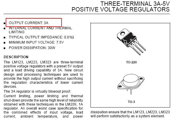

bonsoir, peut t'on remplacer un régulateur lm323k par un l7805 cv ????
merci d'avance
Non
Sinon on aurait pas inventé le LM323K !
Pas du tout le même courant, le LM323K supporte 3 Amp sans broncher !
Non sérieusement surtout pas
Le L7805CV1, il est limité à 1.5 Amp au grand maximum et aussi une tension différentielle donnée et aussi une tension Max donnée ...
Regarde un peu sur Datasheetcatalog ...tu verras cela par toi même
Ici je mets que l'exemple donné qui déjà détermine une NON compatibilité TOTALE
