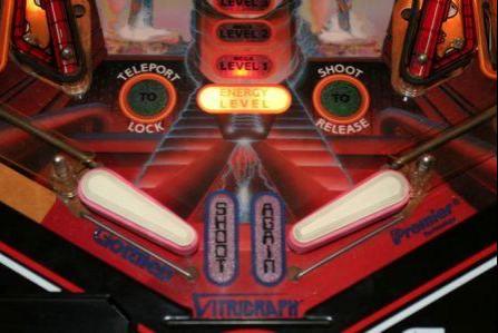

Bof, le vitrigraph, alors oui c'est sur, facile à rénover (un coup de pâte à polir et de temps pour refaire briller, voir http://www.flipperfrance.com/forum/viewtopic.php?id=88), les graphismes sont plus complets (plus de nuances de couleurs), mais les inserts sont pales (certainement la colle qui blanchi) et c'est une véritable chiotte à recoller si il se décolle (cas que j'ai eu devant les cibles FUEL sur mon victory).
Après le tx en vitrigraph ne doit pas être très répandu, ce qui en fait donc une version plutôt rare.
