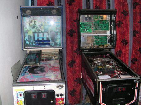

eh bien ca y est apres le hot shots c'est au tour du tx sector de se faire demonter
il y a beaucoup moins de boulot que sur le hots shots mais ca devrait etre sympa une fois terminé
je vais prendre un max de photos a chaque etape du demontage ca m evitera la galere du remontage

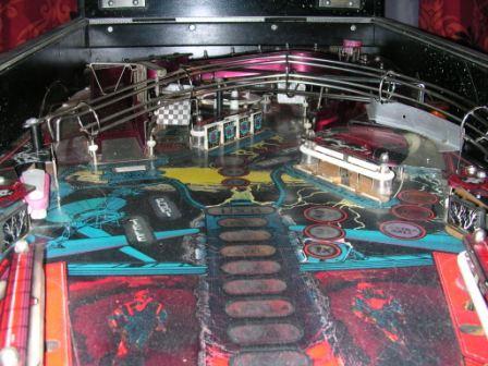

voila un peu l etat du plateau

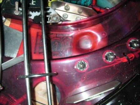

une rampe deforme par une ampoule restée allumée surement un contact reste fermé
une fois tout demonté va falloir tester
Sans doute une lampe flash
Il te faudra bien veillez à vérifier les cartes à transistors

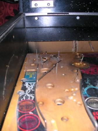

ca y est le plateau est presque nu mais je me retrouve avec des clous en haut a gauche du plateau a quoi servent ils
OUi à préserver la hauteur et éviter comme sur d'autres jeux que les décors ne se bombent et ne bloque la bille

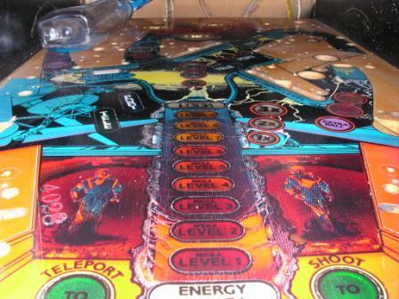

voila j ai bien poncé mon plateau fait quelques retouches de peinture passé un vernis pour tout stabiliser et j ai passé une premiere couche de vitrificateur mais voila ce que ca donne
ca ne craquelle pas

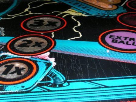

quand on passe la main dessus on ne sent rien c est bien lisse si on regarde le plateau comme si on joue on ne voit rien mais si on se colle a la hauteur de la vitre voila ce que ca donne
que dois je faire j ai utilise les memes produit que pour le hot shots
Ton bois avait un peu bu de l'eau avant (dixit la peinture noir craquelée) ?
je ne sais pas ce qui c est passe
je vais mettre une seconde couche de vitrificateur puisqu il faut avoir le nez collé dessus pour ce rendre compte du phenomene on va bien voir ce que ca donne
Ton vernis est en cause
c est un probleme qu on peu retrouver en carosserie
reaction avec le fond
quel vernis a tu utilisé? Aqueu ?glycero ?poly?....
c'est un vernis satiné de chez citadel
il est commercialise pour les figurines des jeux de role warhammer
je l avais utilise sur le hot shots et je n avais pas eu ce souci
Je pense plutôt, pour l'avoir vu sur de nombreux flippers, que le problème existait avant...usure du plateau pas toujours visible sous le mylar, et au nettoyage, les petites crevasses noircissent...
AMHA bien sûr...

Non la craquelure est sans doute due comme je disais à la peinture d'origine
On dirait que le bois à pris l'eau
C'est uen réaction que j'ai déjà de nombreuses fois vue
Je peint en noir dessus et je chiffonne afin de supprimer les traces au plus possible sans changer la teinte
Par contre le vernis, hum je ne sais pas ce que cela va donner en tenue avec le temps
Oui d accord avec david mais tes craquelures sont partout?
Là ou t as fais les retouches?
les craquelures sont partout mais ca ne choque pas du tout c'est en gros plan que ca rend comme ca
