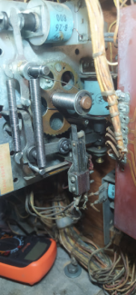

André, une chose me turlupine,sans vouloir me disperser, c'est cette araignée.
si j'ai bien compris, la bobine du bas fait tourner l'araignée d'un cran à chaque changement de joueur ou de boule, , et la bobine du haut, doit libérer l'araignée pour qu’elle revienne à sa position de départ, grace à un ressort qui se trouve dur l'axe.
mais, comment revient elle une fois libéré, en une seule fois grace au ressort, ou en plusieurs fois?

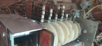

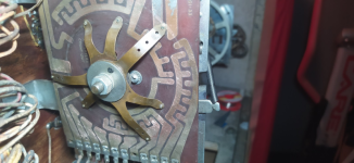

Pour le moteur, j'ai revérifié les contacts et les empilements que tu m'as dit.
voila ce que j'ai lorsque le premier empilement est dans l'encoche, les contacts sont revérifiés.
vois tu quelque chose d'anormal
